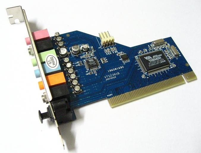

    Вот такая карточка у меня! Если у кого есть такая скажите какие кварцы стоят плиз) Не исключено что у меня их поменяли

    А подумать? Для чего кварцы нужны? Только такие могут быть как я указал выше номиналами причём для всей линейки звуковых процессоров семейства ENV24. У меня как и у других в топике такой же как у тебя на фото тремор, текстолит один в один с обычным тремором 7.1, у тебя конденсаторы только CMD тип и только плюс выход SPDIF. У тебя их не меняли такой она родилась, это особенность китайца, кот в мешке, причём в любой продукции Китая.

    Сама карта Musiland M-Sword Digital PCI sound card ещё и дружит с ASIO.

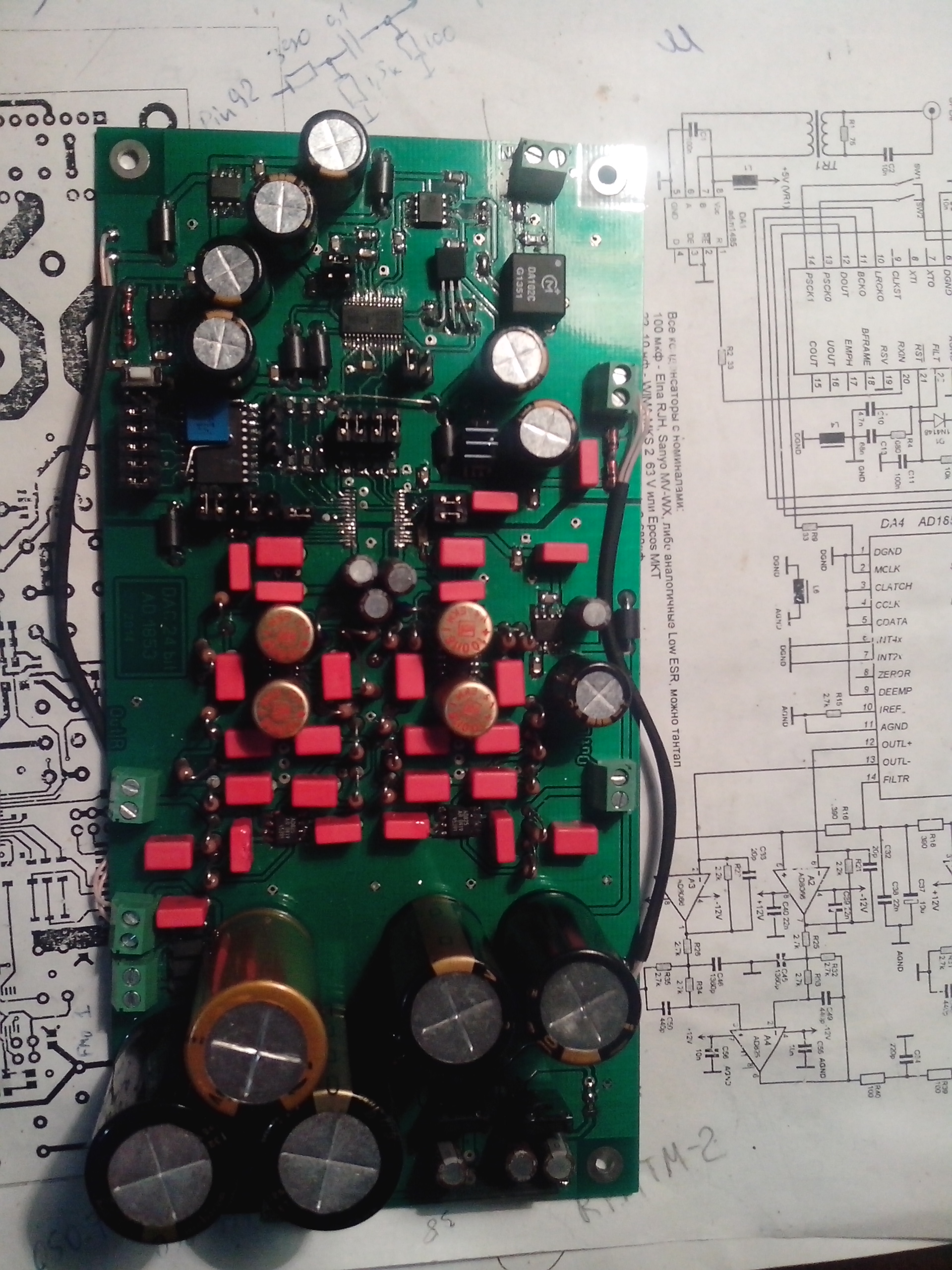

    Доброй ночи форумчане!!! Помогите пожалуйста справиться с проблемой. У меня тремор 7,1 перешитый в АР192. Слушаю через СПДИФ +DIR9001+AD1853. Хочу подключить через I2S сразу на AD1853, но возникла проблема на выходе только шум. И в конце спалил одну AD1853. Пробывал подключать :
    72 -LRCK;
    78- bit clock;
    79- sdata;
    85- master clock.
    И с такой конфигурацией:
    109 -LRCK;
    110- bit clock;
    79- sdata;
    85- master clock.
    Ничего не получается только одну AD1853 спалил. Цап сделан по схеме http://www.dymx.h12.ru/dac24-2.htm + конфигуратор https://forum.vegalab.ru/showthread.php?t=20879&page=6

    Влад1978, При таком подключении тремору нужен мастерклок со стороны ЦАП, в схеме по ссылке нет генератора.

    Мастерклок 11 с копейками МГц? Точнее 33,868 на 2 ногу AD1853 и поделить на 3 и подать на 111 тремора?

    256fs(11,2896МГц для 44,100) нужно тремору на ножку SPMCLK_IN (111 ножка)

    В режиме slave MCLK OUT это либо 112 либо 85 ножки. Первая относится к выводу на SPDIF трансивер, вторая для преобразователей (там и остальные линии дублируются для этих двух нужд). Не исключено, что в треморе один из портов не полностью функционален. Так же дело может быть в конфигурации чипа, т.к. в чипе есть программируемые делители мастерклока, которые устанавливаются либо драйвером либо информацией из EEPROM.
    ---------- Сообщение добавлено 11.51 ---------- Предыдущее сообщение было 11.48 ----------
    С точки зрения качества воспроизведения лучше все же будет подавать мастерклок от цапа, т.к. вход MCLK на микросхеме ЦАПа чувствителен к джиттеру. Как с этим обстоят дела на выходе MCLK термора не известно, но явно должно быть хуже чем у хорошего генератора. Единственный минус при синхронизации тремора от ЦАПа - на частотах кратных 48кГц будет включаться передискретизация в драйвере, но это совсем не так страшно как джиттер на MCLK in самого ЦАП. Хотя если добьетесь работы в режиме синронизации ЦАПа от тремора то вероятно будете первым, до этого похоже никто не пытался делать такое подключение.

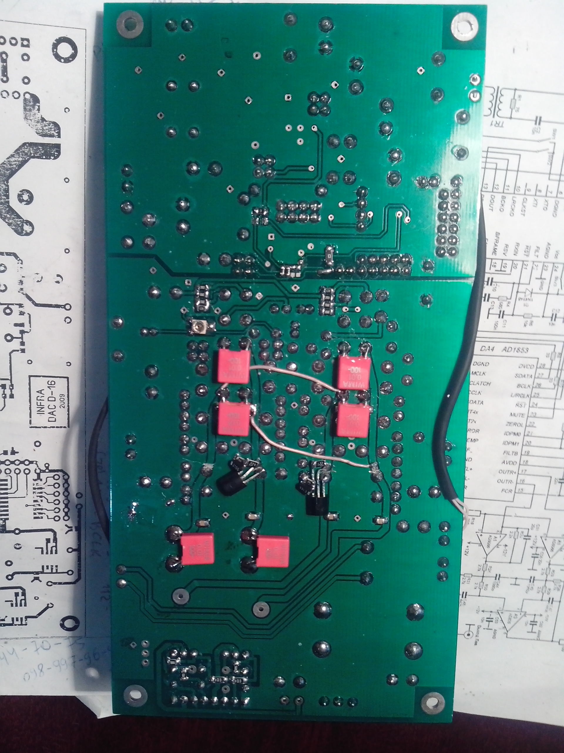

    Та у меня по SPDIF звук обалденный. Слушаю Vinyl rip. Вот прочитал всю ветку и хочу попробывать тремор подключить по I2S k AD1853. но больше микросхем AD1853 не осталось , последнюю не хочу спалить. Решил спросить у знающих людей.
    Плата взята за основу https://forum.vegalab.ru/showthread.php?t=28155&page=2 БОЛЬШОЕ СПАСИБО INFRA
