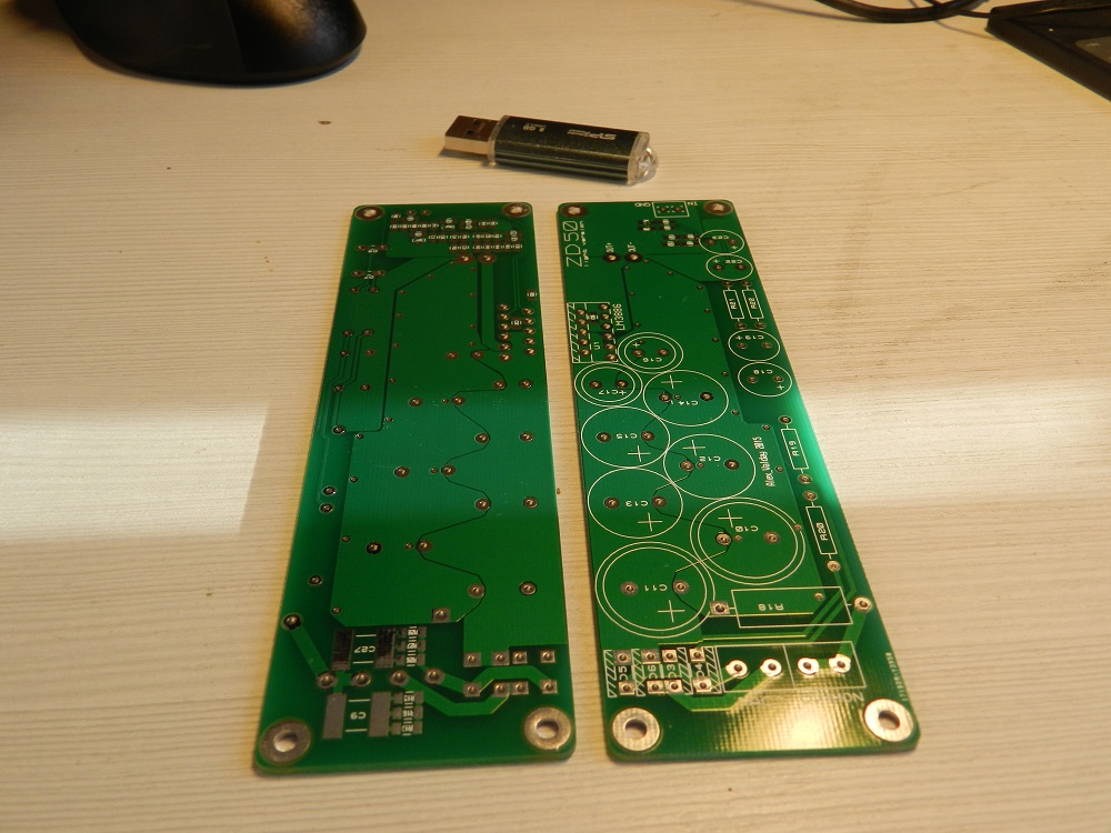

    Пришли платки, как придут детали все, начну собирать. Пока так, прикинул.

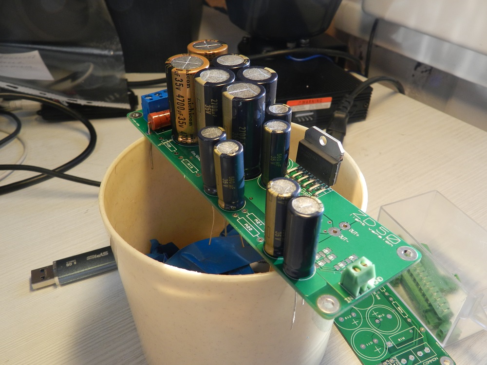

    Вообщем собрал первую плату. Запустил. Завелась сразу. Постоянка на выходе 5 мВ.
    Играет. Не обмерял, лень возиться. Верю автору.
    Надо перемыть, спирт в ваночке уже грязный, разводы оставляет.

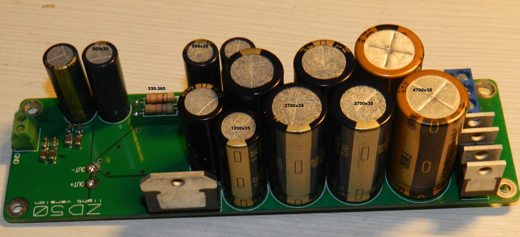

Название:	платы зд501номина&.jpg
ID:	232674 Нажмите на изображение для увеличения.
ID:	232675 Нажмите на изображение для увеличения.
ID:	232676 Нажмите на изображение для увеличения.
ID:	232679 Нажмите на изображение для увеличения.
    То, что лежит в гербере, выглядит так. Платы чуть улучшены, по сравнению с теми что выше

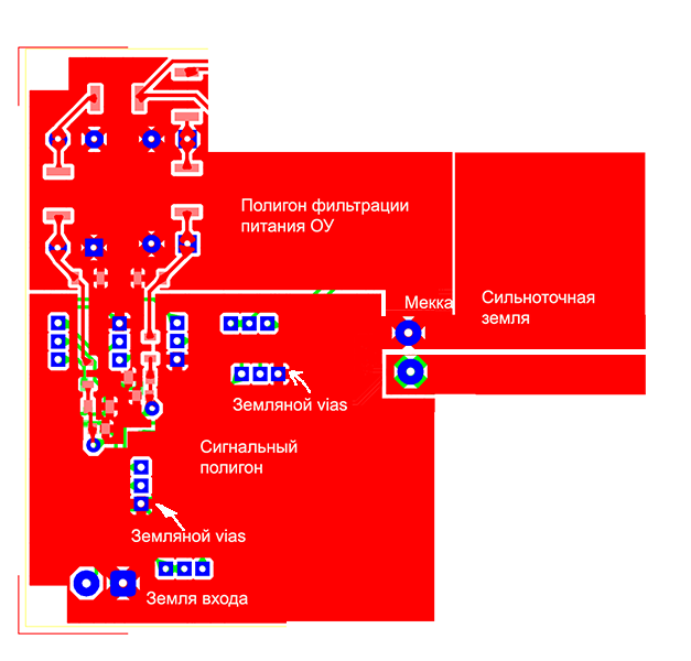

    Хочу спросить, правильно ли я понимаю, что в вашей разводке платы земля входа находится на земляном полигоне, на который замыкаются фильтрующие конденсаторы питания ОУ? Спрашиваю без подвоха, просто и так, и эдак рассматривал ваши платы, но толком так и не разглядел, вот и решил уточнить...
    Поэтому смысла большого не вижу, хотя и вреда тоже.
    Николай, приветствую. Хотел бы еще пару моментов уточнить.
    В финальной версии ZD-50 стабилизатор питается от 35 В, выдает 28 В, дроп на стабилизаторе 7 В. Эти режимы указаны для реального тока покоя всей схемы? Исходя из чего выбран именно такой дроп на стабилизаторе? Можно ли доверять даташиту TI, в котором они указывают, что LM1084ADJ нормально работает при дропе >=1.5 В в диапазоне токов потребления вплоть до максимального? Или лучше закладываться на дроп не менее 3 В под максимальной нагрузкой, как для LM317?
    И еще вопрос по разводке земель. Дано:
    Плата двухсторонняя, под smd и th.
    Обвязка вх. буфера и усилителя-корректора на слое Top (буфер и корректор в одном корпусе AD8066).
    Земляные полигоны на слое Bottom.
    Можно ли сделать так:
    - Один полигон для фильтрации питания ОУ.
    - Второй полигон как сигнальный земляной полигон+земля входа.
    Оба полигона и сильноточная земля сходятся в одной точке ("мекка").
    При этом на слое Top присутствуют две локальных земляных ветки, условно говоря:
    - буфер и его обвязка;
    - корректор и его обвязка.
    Обе ветки не идут сами к земляной мекке, как сделано в оригинальном ZD-50 и выше у Alex_Valday, а через vias замыкаются на сигнальный земляной полигон на слое Bottom. На этот сигнальный полигон также сразу идет земля входа.
    Примерно так (слой Bottom):
    Можно ли так делать или, если есть локальные сигнальные земляные ветки, то они обязательно должны сами доходить до "мекки"?
    Последний раз редактировалось Ясен Пень; 13.04.2015 в 23:28.

    Ясен Пень, не забудьте, что через землю питания ОУ будут протекать возвратные токи выходных сигналов ОУ. Разделение земель на сигнальную и питание хорошее дело, но я бы предпочел сделать цельный полигон для питания, и отдельную толстую дорожку сигнальной земли в противоположном слое.

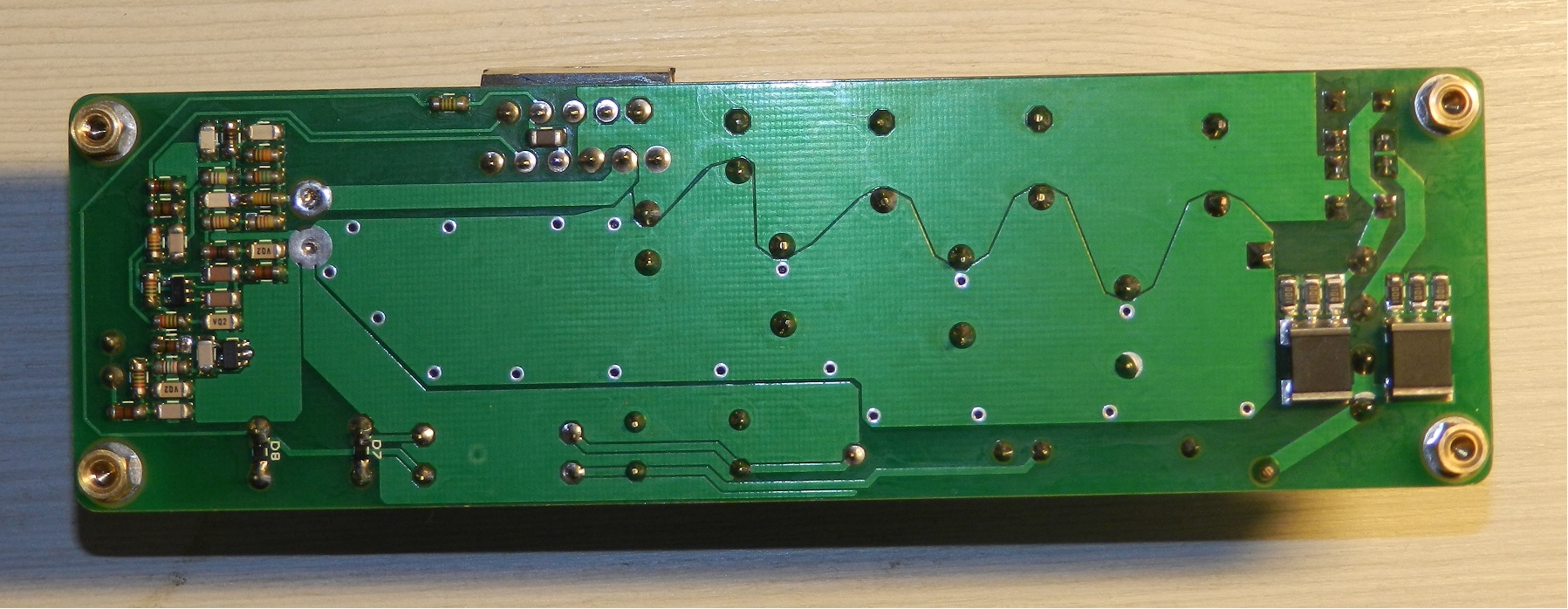

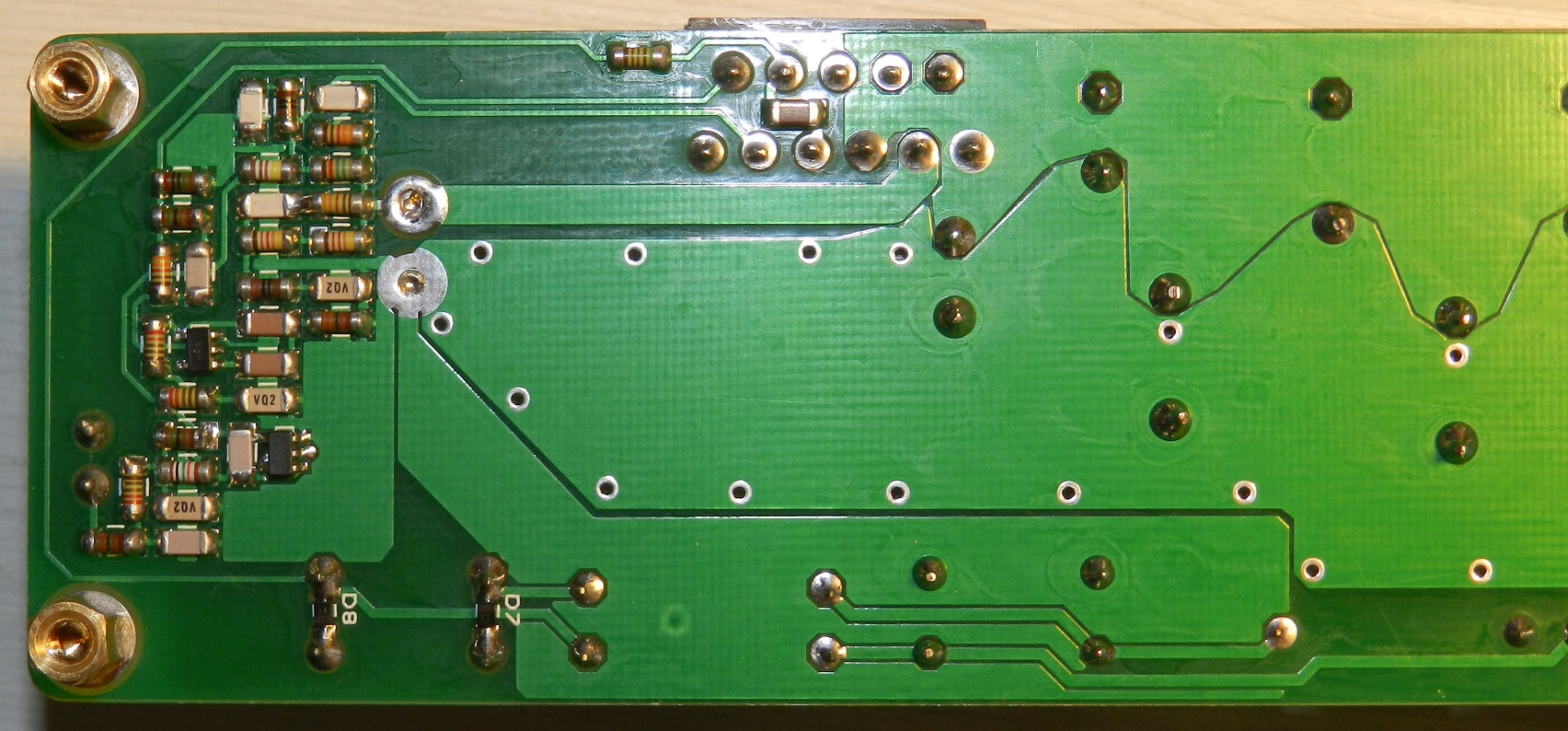

    Раз пошла такая гулянка за разводку, то и я решил показать свою. Делалось следующим образом: с фотографии была срисована разводка Ауодиоманьяка и изменена. Хотелось бы пользуясь случаем выразить ему благодарность за хорошую разводку силовых цепей.
    Верхний полигон (красный) отведен под питание. Два полигона в слое bottom выполняют функции сигнальной земли и земли экрана входного кабеля, примерно так же, как на плате Маньяка. Т.к. эти полигоны получились уже чем в оригинале, платы были заказаны с толстой фольгой (70мкм базовая + гальваника).
    В основном хотелось сделать компактную плату УМЗЧ. В питании LM3886 применены конденсаторы диаметром 10 и 16мм на напряжение 25в. Питание будет снижено до 24в (полная мощность не требуется). Остальные электролиты на 8мм. Размер платы получился всего 40*135мм.
    В данный момент со дня на день должны прийти сами платы и последняя партия комплектующих. Если кому то будет интересно, то после сборки и наладки выложу проект в Proteus 7.10.
    Последний раз редактировалось Pest; 13.04.2015 в 23:14.
    Поэтому полигон питания ОУ тесно граничит с сигнальным полигоном. Возвратные токи ОУ, по идее, должны идти вдоль разреза, разделяющего эти полигоны.
    На слое Top у меня невозможно протянуть локальные сигнальные земли непосредственно до мекки. Просчитать, как именно будут распределены возвратные токи от обеих половинок AD8066 мне кажется нереальным. Поэтому я и делаю широкий сигнальный полигон на слое Bottom и завожу на него короткие земляные ветки с Top-а. Одна ветка - это весь "слив" от обвязки буфера. По идее, он вообще уйдет сразу во входную землю, поэтому сведен в один виас, который расположен близко к входной земле. Вторая ветка - все, что имеет землю в обвязке корректора.
    Можно, конечно, вообще каждый элемент землить на полигон отдельным виасом, но, мне кажется, это перебор.
    Если вы имеете ввиду блокировочные, то да - они на том полигоне, где и земля входа.
    Как сказал Ник
    Не парьте мозги ребята. Такое шунтирование важно на больших частотах и больших токах (низких импедансах нагрузки). Здесь это роли не играет. Расстояния очень маленькие, ну будет контур не 2мм, а 10мм, это в данном случае не важно. Главное по сигнальным землям токи (питания) не текут.
    Кстати, в своей плате , по наставлениям Ника, я удалил слаботочную часть от лмки и силовых цепей, а у вас наооборот.
    Резюмируя, хочу сказать, хотите максимума, делайте на плате Ника, если упрощенно, то на моей. Она сделана по рекомендациям. Хватит изобретать велосипед. Можно попробовать, но это если неуемный зуд в руках, как у меня
    А если еще проще, то делайте на плате Маньяка.
    Но все рано, как итог, придет понимание того, что лучше взять уже готовое, чем самому изобретать. Люди уже до вас вложили силы, средства.
    Спасибо!
    В книгах по ЭМС говорится по сути, что в первую очередь нужно минимизировать излучение, уменьшать сильноточные контуры. К тому же на таких сравнительно низких частотах (на сколько я понимаю), не такая большая разница, находится ли контур в 10мм или в 100мм от источника помех, наводка будет одного порядка.
    Плюс, как я уже говорил, хотелось сделать очень компактную плату УМЗЧ, чтобы при желании ее можно было встроить куда угодно.
    В любом случае, объективно покажут только измерения. Я планирую их провести, но это будет еще не скоро.
    P.S. Была идея вообще удалить корректор и входной буфер на клеммы усилителя, прямо на плату выходного ФНЧ. Но мне показалось это довольно сложным. Хотя возможно это не лишено смысла, в этой ветке уже высказывались мысли об этом.
