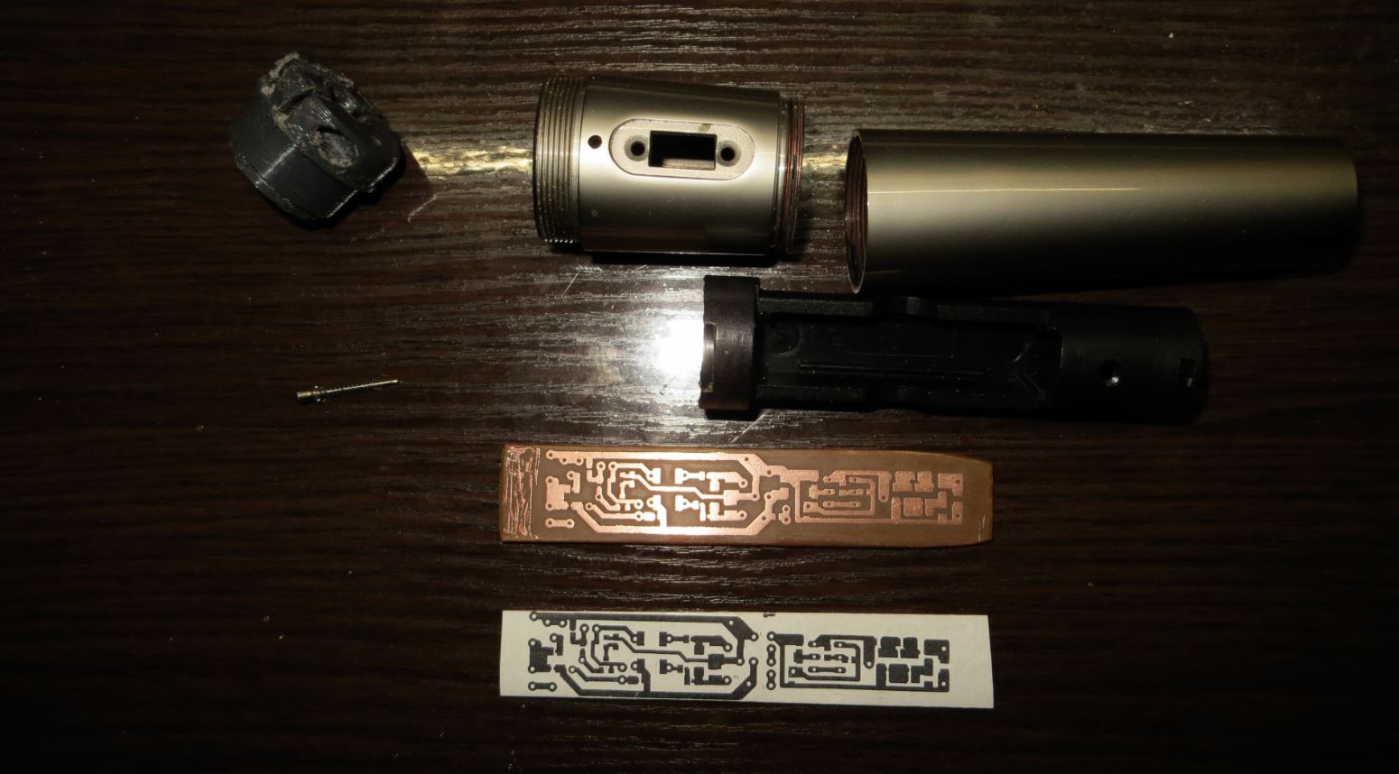

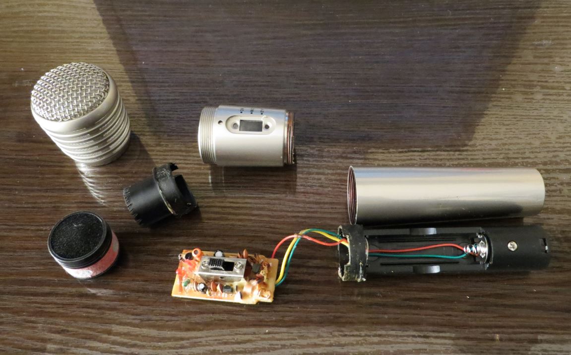

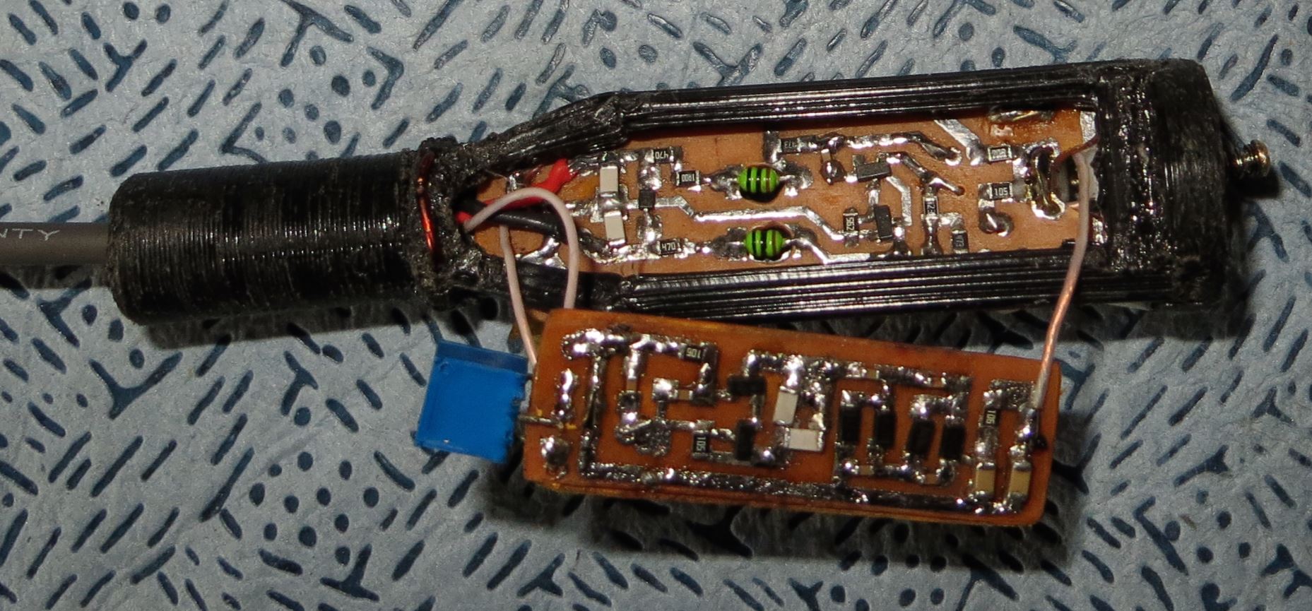

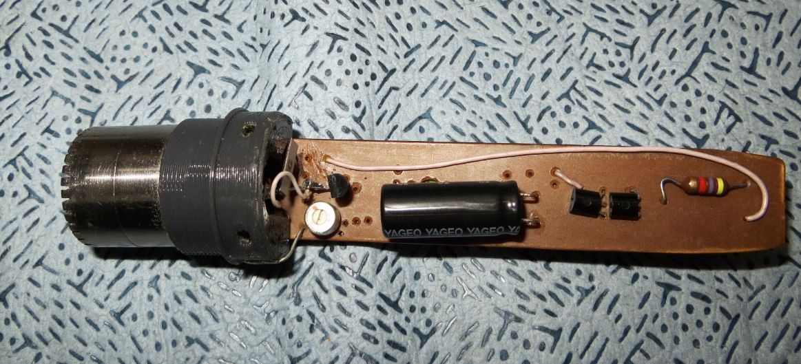

    Проект - конденсаторный микрофон FIN с умножителем с капсюлем Октава М-101 в корпусе от динамического радиомикрофона DEFENDER.
    Лежал у меня несколько лет радиомикрофон бюджетного класса DEFENDER. Микрофон в рабочем состоянии. Работает метров на 7 от базы. Явно "шипит"...

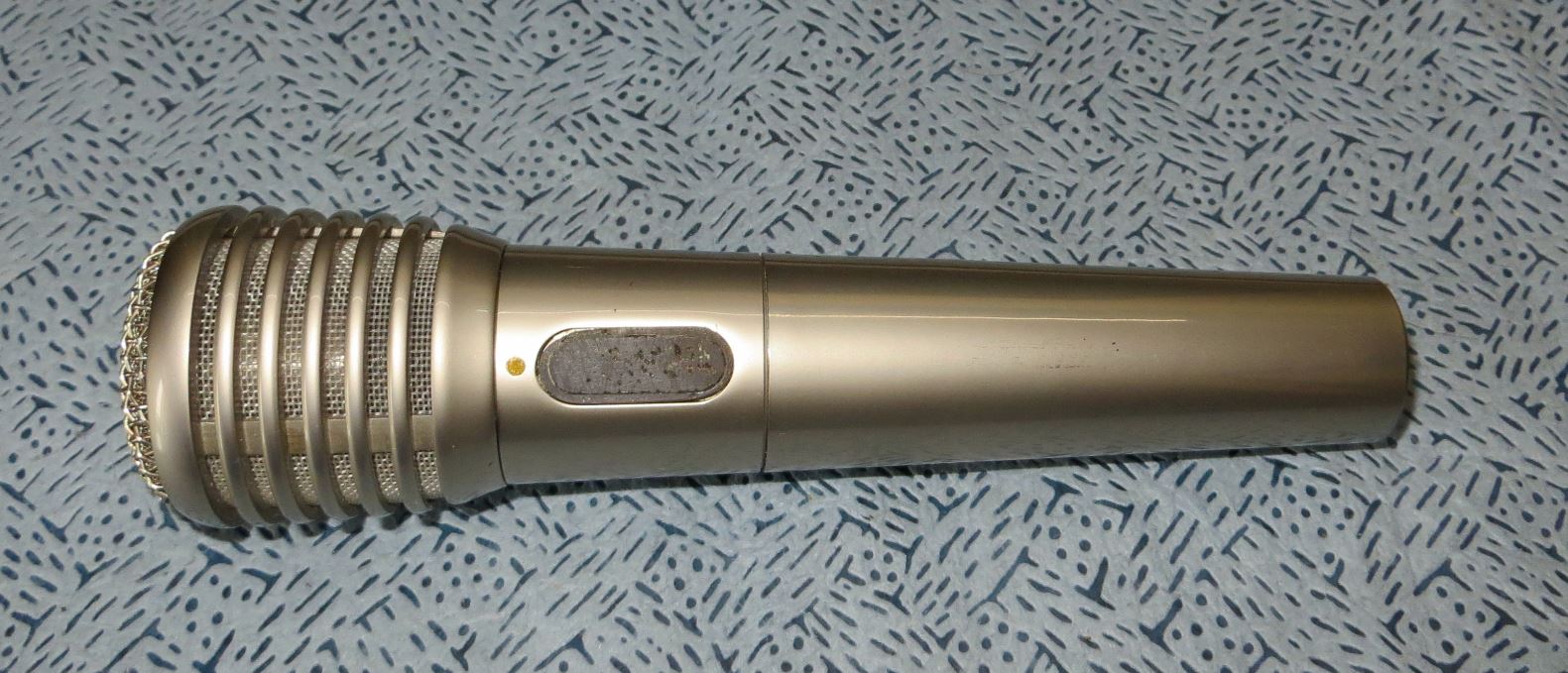

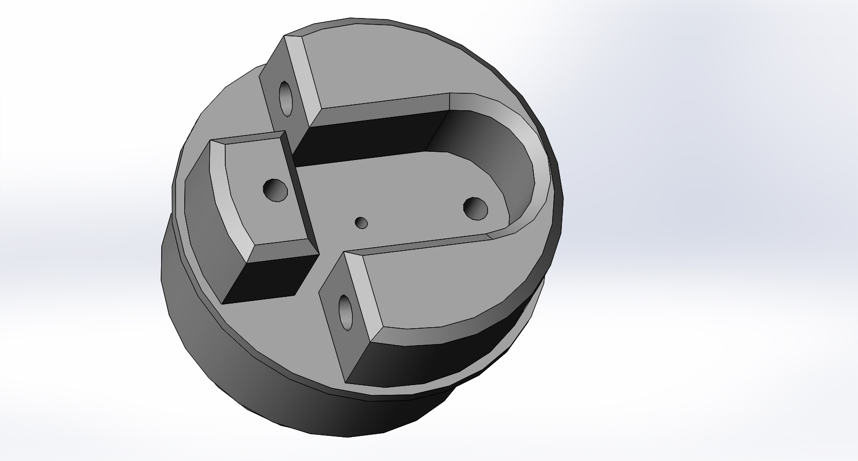

    Прикинул - можно в защитном колпачке разместить капсюль Октава М-101.
Название:	Defender +M-101 5.JPG

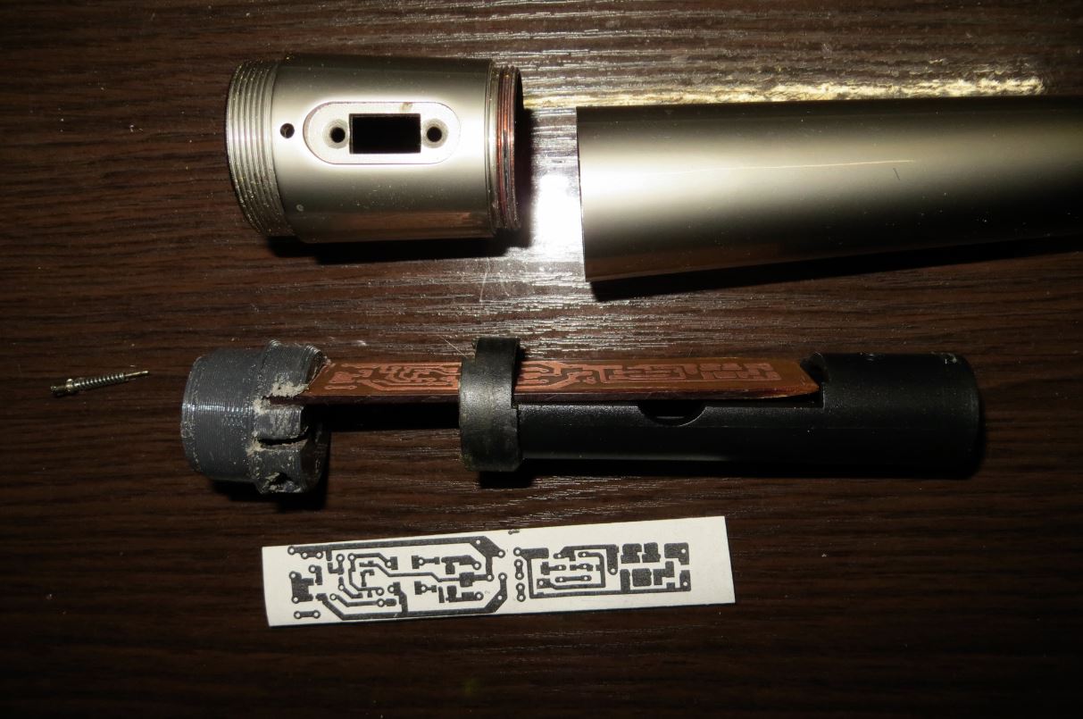

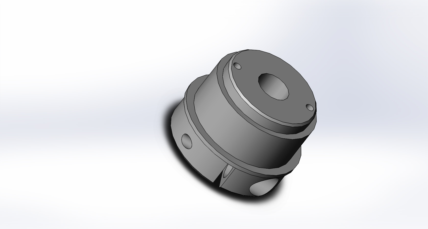

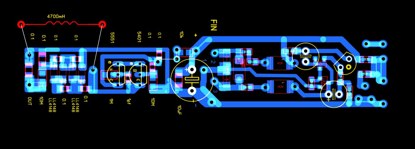

    Капсюль у меня был - сильно Б.У. Мембрана в хорошем состоянии, а резьба "съедена" -на штатное место его не навинтить, поэтому решил сделать такой проект.
    Сделал несколько прикидок - напечатал пластиковую базу под капсюль и нарисовал плату под этот корпус.
Название:	Defender-FIN 12 вариант c   конденсатором между капсюлем и полевиком.JPG

    Так как есть блок умножителя - сделал вариант без разделительного конденсатора между капсюлем и полевым транзистором. Это была вторая попытка. Первая попытка была неудачная - с капсюлем на микрофоне RFT MK-102. Здесь тоже неудача - всё работает и звук очень даже приятный - но до первого перегруза микрофона - мембрана, если замыкает (а конструктивно она это может), то вылетает полевой транзистор.. И здесь тоже самое -спалил пару транзисторов и переделал на вариант с разделительным конденсатором.
    Вариант без конденсатора
Название:	Defender-FIN 3 вариант без конденсатора - горят полевые транзисторы .JPG
Название:	Defender-FIN 4 вариант без конденсатора - горят полевые транзисторы .JPG
Название:	Defender-FIN 5 вариант без конденсатора - горят полевые транзисторы .JPG

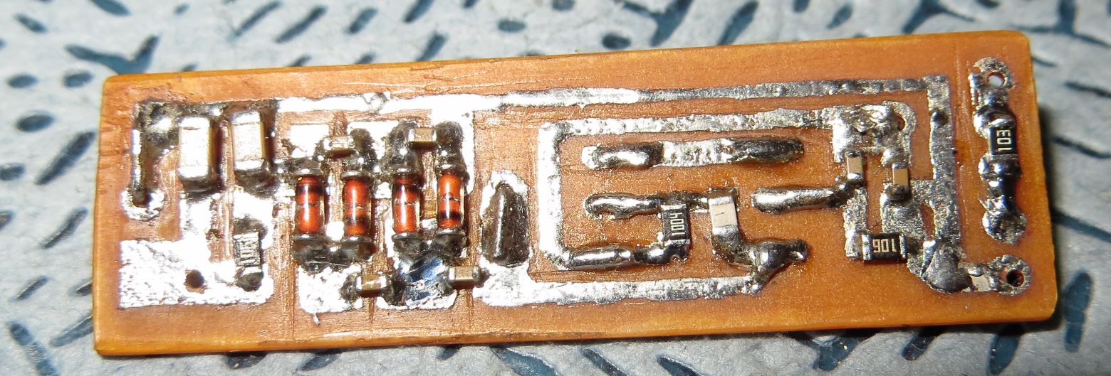

    Хуже нет чем перепаивать - допаял конденсатор и один резистор на 5гОм дополнительно. Также пришлось разводку капсюля менять и перепаивать диоды в умножителе - менять полярность умножителя с "-" на "+".
Название:	Defender-FIN 6 вариант c   конденсатором между капсюлем и полевиком.JPG
Название:	Defender-FIN 7 вариант c   конденсатором между капсюлем и полевиком.JPG
Название:	Defender-FIN 8 вариант c   конденсатором между капсюлем и полевиком.JPG
    Выключатель на микрофоне занимал очень много места, поэтому его не удалось разместить. Светодиод -пробовал с вариантами в трех местах подсоединения - сильно плохо влиял на звук - как будто вату в уши вставляешь..... Короче не стал ставить и светодиод тоже.
    На корпусе напечатал пластиковую заглушку и всё.
    Микрофон пока не прогрет. Поэтому тестовые ролики не выкладываю.... Да и не сохранял их. В принципе звук такой же как и на предыдущих версиях - схема и детали те же. Только в этот раз использовал резисторы 5гОм - решил сравнить...
    ---------- Сообщение добавлено 19:26 ---------- Предыдущее сообщение было 15:48 ----------
    Тестовый ролик FIN в корпусе DEFENDER с умножителем 100 вольт, капсюль Октава М-101.
    Сопротивления 5 гОм.
Название:	Defender-FIN 13 вариант c   конденсатором между капсюлем и полевиком.JPG
    https://disk.yandex.ru/d/MJyljatmXtWVkw
    Для сравнения этот же капсюль (модель та же, но экземпляр другой) в другом предыдущем микрофоне по этой же схем - от него были использованы печатные платы и детали и той же поставки - разница в корпусе и в сопротивлениях у капсюля -здесь стоят сопротивления 1гОм. Этот капсюль, который использован на DEFENDER - на данный корпус не накручивается - но работоспособность проверял именно на этом микрофоне.... Звук такой же.
Название:	FIN_M-101  10 21 03 2022.JPG
Название:	FIN_M-101  7 21 03 2022.JPG
    https://disk.yandex.ru/d/FZH0rNHxr3WG4Q
    ---------- Сообщение добавлено 19:30 ---------- Предыдущее сообщение было 19:26 ----------

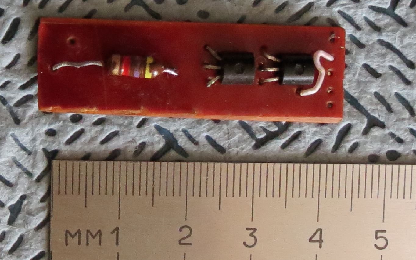

    На этом микрофоне потом был переделан умножитель на выводных транзисторах.
Название:	Умножитель_FIN_ ver_3_3_26_03_2022 .JPG
Название:	Умножитель_FIN_ ver_3_5_26_03_2022 .JPG
    Этот вариант показался интереснее чем

    Подстроил АЧХ микрофона в корпусе DEFENDER по схеме FIN с умножителем , капсюль М-101.
    Был пик по НЧ 145 Гц, стал 111 Гц.
Название:	Defender-FIN 14 вариант c   конденсатором между капсюлем и полевиком 10 06 2022.JPG

    Вот АЧХ - Синий график вновь собранный микрофон на капсюле Октава М-101 - с навинченной корзиной, А коричневый график -измерительный микрофон на капсюле Bruel&Kjaer 4145 - который кстати имеет номерной паспорт калиброванной АЧХ. Прошу обратить внимание, что Bruel&Kjaer 4145 имеет капсюль ничем не закрытый. Единственный момент у Октавы М-101 чувствительность чуть ниже. Октаву писал на уровне громкости тестового сигнала из колонок 24 - на регуляторе громкости, а Bruel&Kjaer 4145 - на уровне 18. Но у меня есть специальная насадка - "Эквивалент капсюля микрофона Bruel&Kjaer " и Пистофон Bruel&Kjaer . При их использовании калибруется уровень ТОЧНЫХ измерений, но в данном случае я просто выравнял уровни, чтобы сравнить кривизну АЧХ разных микрофонов.
Название:	АЧХ_ProAc Tablette Reference 8 Signature -  Defender_FIN_Октава_М-101-синий и FIN_Bruel&Kjaer_41.JPG
    Как видно из графиков - АЧХ -очень близки. И этого добиться было непросто.
    По поводу капсюля - , что он "незаземлён" - он заземлён толстым медным проводом 1,8 мм(!!), причем из одной точки с корпусом микрофона. Смотрите на фото там это видно если присмотреться. И в данной конструкции корпус капсюля является внешним контактом для мембраны - если его не заземлить капсюль не будет работать.
Название:	Defender-FIN 16 вариант c   конденсатором между капсюлем и полевиком 10 06 2022.JPG
Название:	Defender-FIN 17 вариант c   конденсатором между капсюлем и полевиком 10 06 2022.JPG
    Тестовая запись микрофон в корпусе DEFENDER на капсюле Октава М-101 по схеме FIN с умножителем напряжения поляризации до 100 вольт.
    https://disk.yandex.ru/d/HLroyTwUU6Panw
