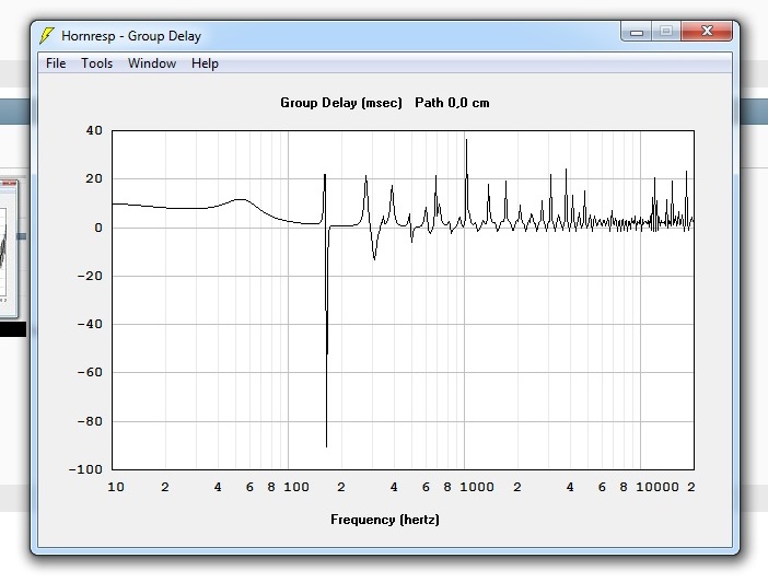

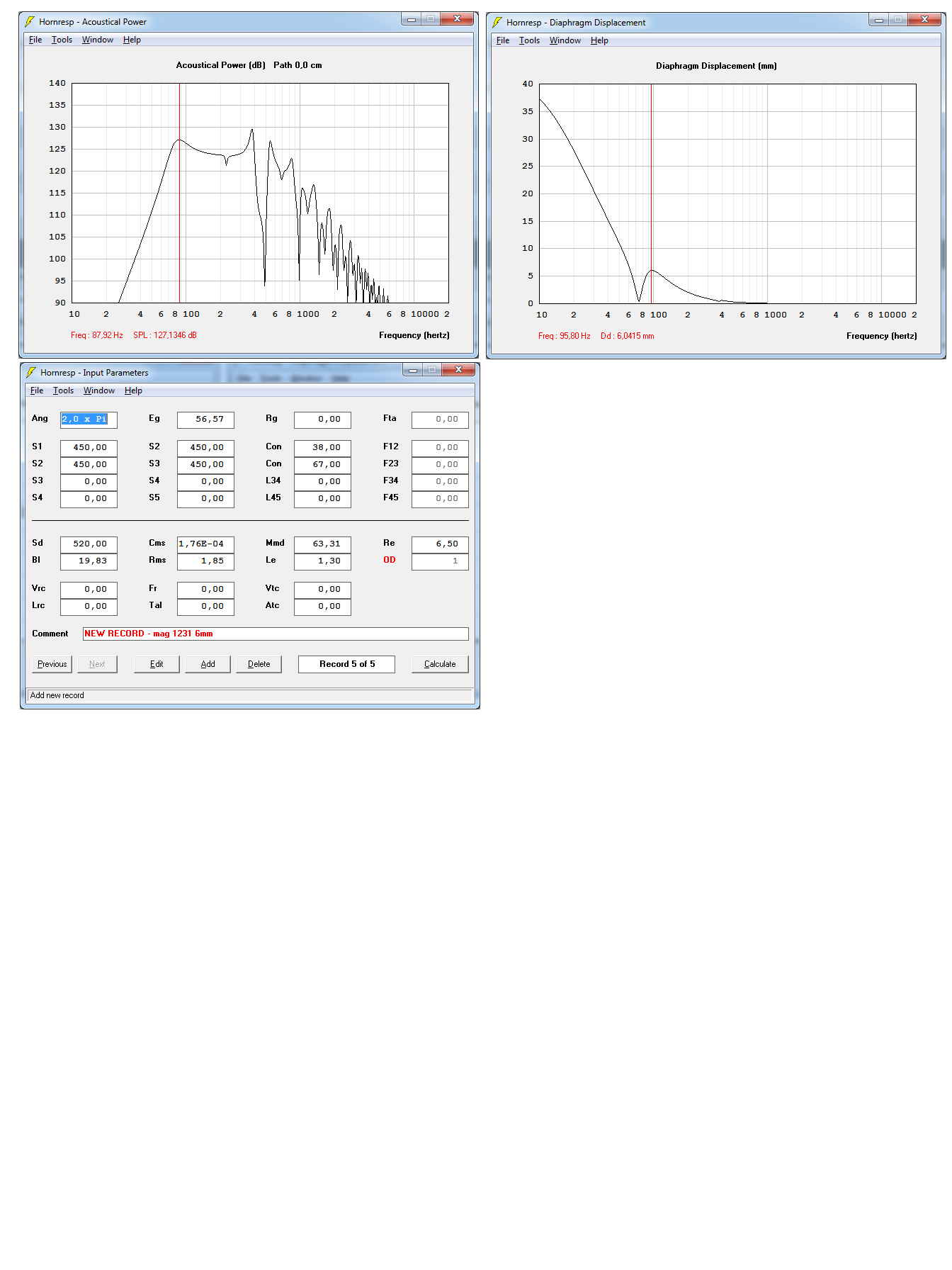

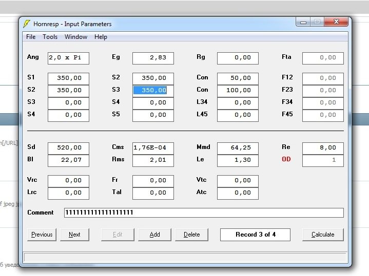

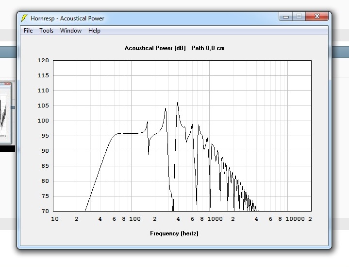

ID:	253012 Что то не пойму, как выбирать частоту настройки...
    Да и страсти какие то получаются...
    Голова маг 1231 по официальным ТС
    Последний раз редактировалось ВЕТЕР; 12.12.2015 в 21:37.

    ВЕТЕР, графики гвз зачем ? гораздо интереснее линейное смещение катушки дина на максимальной мощности.
    Я не знаю как это делать. Сегодня первый раз, как я там научился кнопочки нажимать.
    Не получается сделать задержку меньше чем 7мсек на 80гц. Что делать то..
  14. #2593
    Был...
    09.06.2010
    г.Брянск
    3,741
    Знаю как, делал, забей на 7 мс
    Рома, сделай так и прибей по желанию порт распушенным синтипоном на выходе, будет Это если на 75 Гц делить

    Я ещё поколдую, посижу в респе, напишу на сайт Рогожину Хочу разные варианты попробовать посимулировать.
    Только не пойму, почему ты так свернул? http://vk.com/photo-68410774_342416937 морда очень маленькая..
    Только надо после пилить и сравнивать, ох как не мало фанеры надо и сил потратить для этого, одной симуляцией дело не двинется,,,
    Последний совет, симулируй как хочешь но подъём на левом краю в 5 дБ минимум для 1231 с его даташитом оставь иначе будет порченная фанера и обвинения хренового лабиринта как оформления
    Максимально компактный размер и нравится мне так, короче я так делал спецом, лишь бы только дин влез в морду а ты сверни как тебе "удобно" ни кто ж не против

    Мне нравятся широкие морды +5 литров объёма это даже + для меня.
    Я вводил немного отличающиеся параметры... в принципе никакого криминала для настройки коробки не случалось. Ну разве только Re Le сильно меняют. Но ведь можно "подрихтовать" и синтепоном, как ты говоришь.
    Рогожин в своей статье пишет, что симуляции хорошо совпадают с реальностью, что мне и понравилось. Поэтому надежда на точный расчёт\исполнение.
    У меня, кстати, помимо задержки в 7мсек почему то получается совершенно дурное давление на 1 ватте - 98дб - странно.
  18. #2597
    Можно если будет горбик на частоте настройки а если у тебя получится полка а в худшем варианте завал?
    Я всё это прошёл а ты видимо хочешь попробовать по своим походить
    Так и есть но как всегда есть несколько но
    У тебя t/s даташит это раз
    Чем больше ты уходишь от "оптимального" sd тем больше будет погрешность, два
    Немного там и тут вот тебе и попал не туда куда хотелось бы
    "Два" это моё личное наблюдение не претендующее на истину
    Плюс если не оставишь горбик то при наполнении сразу покажется что отдача и низ ушли а вот с горбиком будет всё самый цимус при наполнении
    Я вроде всё сказал что знаю, дальше решать тебе, стучи Саше он плохого не посоветует,,,

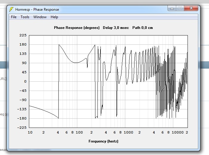

    При горбике, при настройке сильно растёт задержка, но без него может получиться меньше баса.
    Сабсоник пишет, что в ФИ мидбас, на 2-3мсек задержка меньше, чем по моим симуляциям.
    Как быть?
    Вы слишком преувеличиваете значимость этой задержки, советую вам меньше уделять ей внимания.
