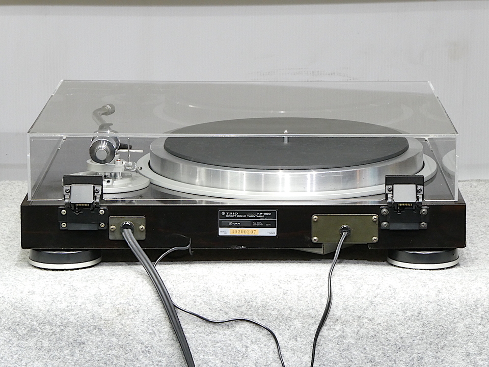

    Коллеги,
    Приобрел в свое время проигрыватель TRIO KP-800 с неоригинальной крышкой и без петель. Вчера устанавливал петли, напечатанные на 3D принтере. Смазал силиконовым маслом ПМС-2000000 (2 млн), но все равно крышка закрывается без какого-либо замедления. Мало смазал?

    там не масло применяется.

    2 миллиона, это когда шесть нулей.
    Пластиковые петли случаются, конечно, но пружины там всегда металлические.

    4321, чем лучше смазать?
    323f, действительно... ошибся.

    я не знаю как это называется
    липкая дрянь,не высыхающая.
    посмотри на форумах,где восстанавливают старые 2 кассетники.

    А у тебя в петлях пружины стоят вообще?
    Если стоят, и крышка быстро падает, тогда надо искать пружины посильнее.
    Нет там никакой силиконовой "тормозухи" и быть не должно. Плавность обеспечивают пружины.
    Торсион\ы называется...
    ---------- Сообщение добавлено 13:57 ---------- Предыдущее сообщение было 13:54 ----------
    В некоторых устройствах замедления опускания - использовалась...
    P.S.Их так много у разных фирм,что следует сначала разобраться в принципе действия - потом "мазать"....
    Точнее-спиральная торсионная пружина. Торсион-стержень.

    323f,
    Пружины стоят. Оригинальность их проверить не могу. Единственно, могу сказать что петли одевались с достаточным (видимо не очень) усилием.
