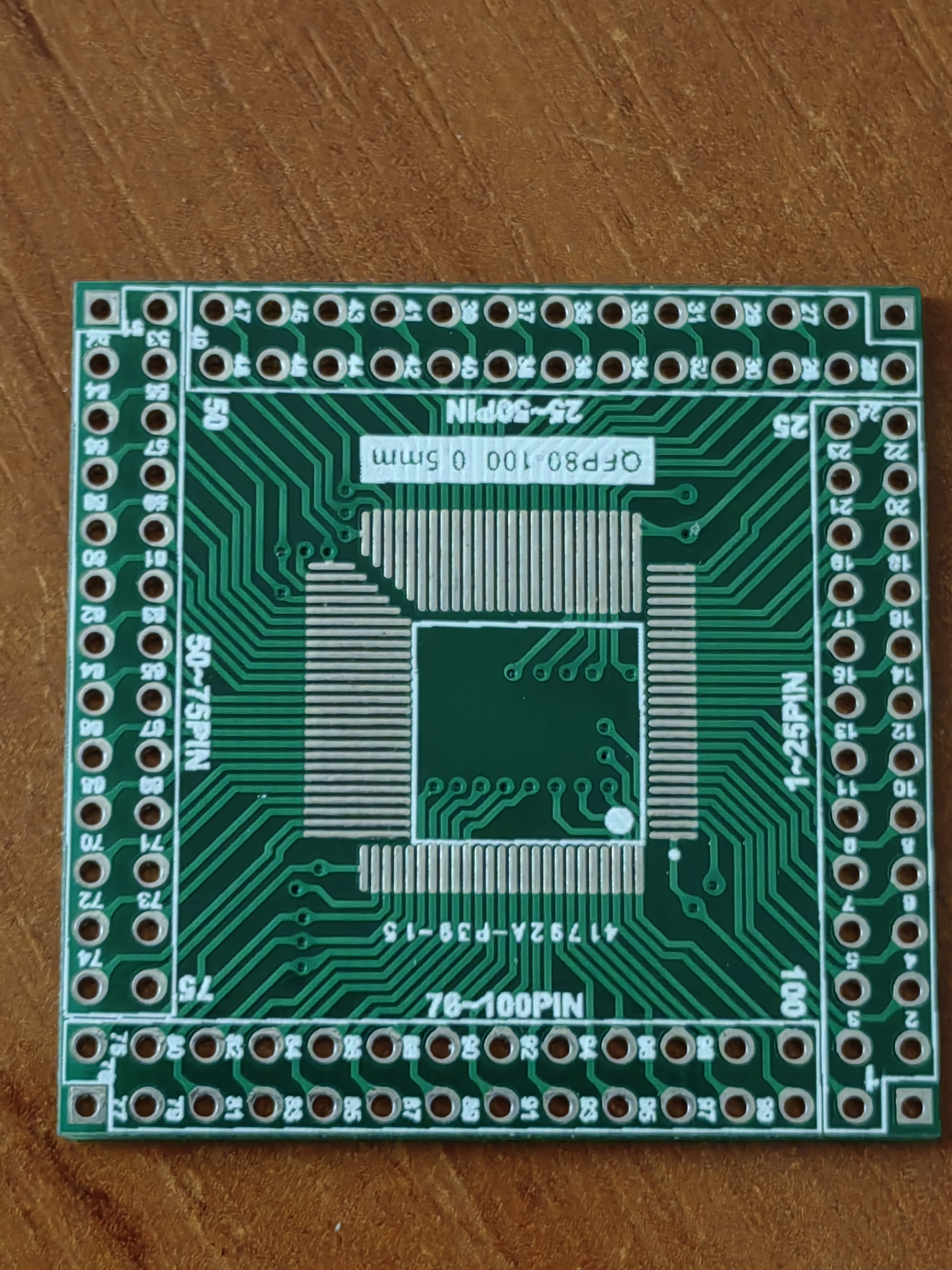

    По умолчанию Re: Open-Source USB транспорт на PIC32MZ
    Я бы не стал так делать, если:
    Лучше взять другой проц (даже вторым), с нормальным SDIO, работающим по 4 бита на 50МГц. (И аккуратно плату разводить!)

    Я его планировал на монтажку запаять,питающие ёмкости сразу на ноги
  20. #259
    39,238
    На такой монтажке 4bit 50MHz SDIO не факт что заработает.
    Знаю случаи, когда при кривой разводке он только в 1-битном режиме нормально работал, а в 4-х битном постоянно сыпал ошибки (видимо, из-за т.н. "перекоса фронтов").
    А в варианте использования порта QSPI как четырёхбитную шину на другой проц нормально будет?
