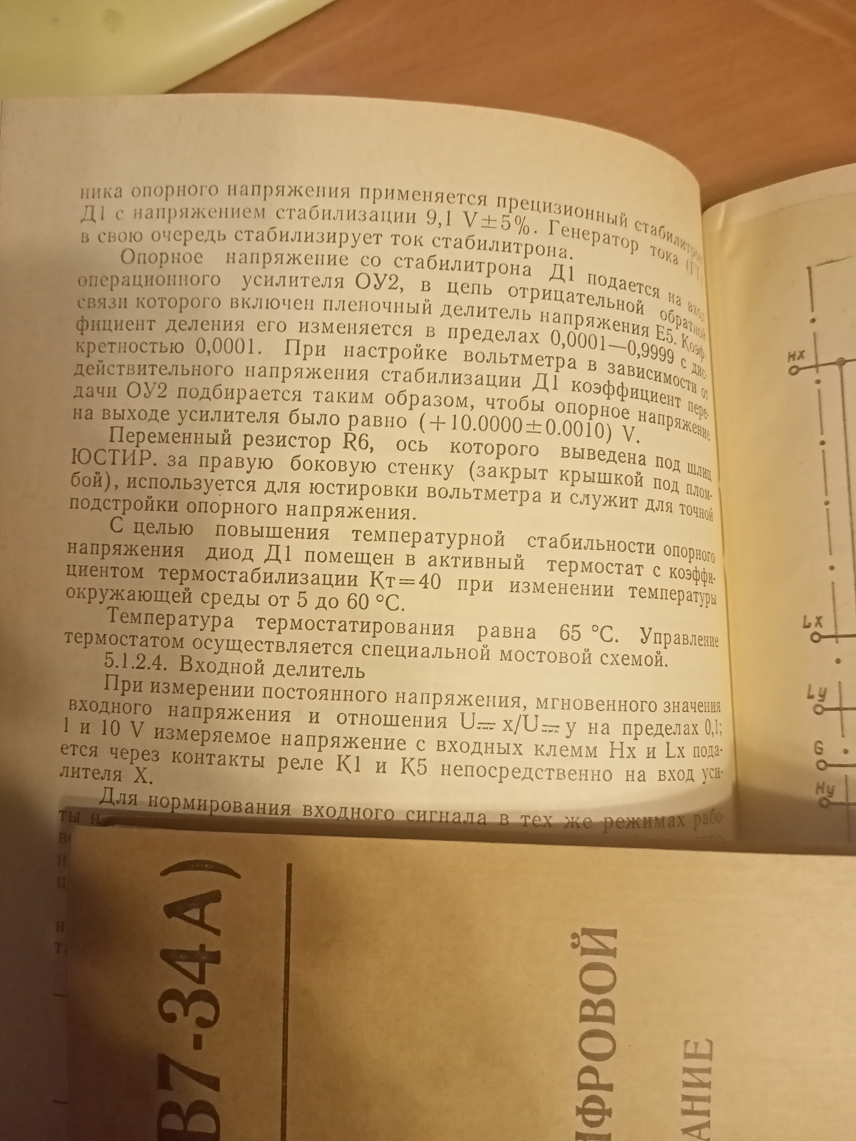

    Не , как раз с ремонтом было всё нормально - тем более , что чинили мы канал измерения переменки (RMS) , а проверяли - точность измерения DC . Сам-то прибор вполне хороший , но за 20 лет без поверки у него заметно "уплыл" опорник ( насколько помню , там стоит стабилитрон Д818 ) ... а вот у Флюков не уплыл - в этом-то и разница
    Стабилитрон КС190Д в термостате. В свое время при построении терморегулятора криогенных температур полностью "содрал" алгоритм измерителя этого вольтметра. И был очень "доволен собой".Нажмите на изображение для увеличения.

    Так я про что и говорил выше - сам принцип АЦП там нормальный ( насколько помню , какой-то вариант двойного интегрирования ) ... ну а прецизионные стабилитроны наши никогда нормально делать не умели Потому и поверки нужны каждый год . А вот в переносном мультиметре Флюк - как-то умудрились сделать опору так , что и через 20 лет заявленный класс точности держит с запасом ....

    Делать не умели не только прецизионные стабилитроны. Вот алгоритм функционирования АЦП - да, хотя тоже заимствованный.Нажмите на изображение для увеличения.

    Ну скажем так , если заимствуют принцип двойного интегрирования - это как раз нормально , то же касается и дельтасигмы .... а вот про то , ЧТО рожают наши титаны мысли , когда не_заимствуют , гы-гы - я как-то упоминал ( в какой-то другой теме ) - это там , где АЦП вольтметра был основан на вычитании частот двух генераторов с варикапами в контурах Как в подобных случаях говорили древние - "сон разума рождает чудовищ"

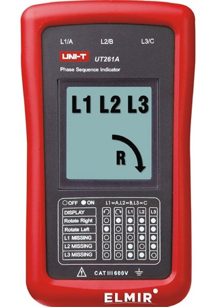

    Подскажите прибор для контроля чередования фаз и вращения мотора...
    Недорогой, но надёжный...

    Юнит заморачивается с контролем фазы. Три устройства точно есть.
    UNI-T UTM1262A (UT262A)
    UNI-T UTM1261A (UT261A)
    UNI-T UTM 1261B (UT261B)
