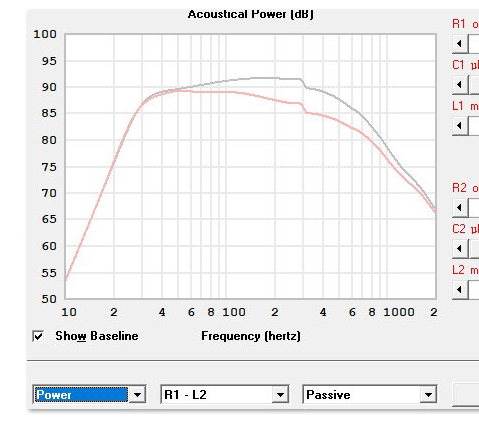

    По умолчанию Re: Домашняя трехполоска на 18"
    Ребята, после коррекции отдача в лучшем случае будет 91.
    А в худшем 88. Это на 1,8В (как хотите, так и понимайте)
    ---------- Сообщение добавлено 16:09 ---------- Предыдущее сообщение было 16:03 ----------
    А если морду шире сделать, и динамик вверху и порты не слишком внизу.
    9*12 примерно так
    Тут главное чтобы по глубине было место для согласования переходной.
    Либо рядом ставить еще 2 корпуса с тем, с чем определюсь позже.
