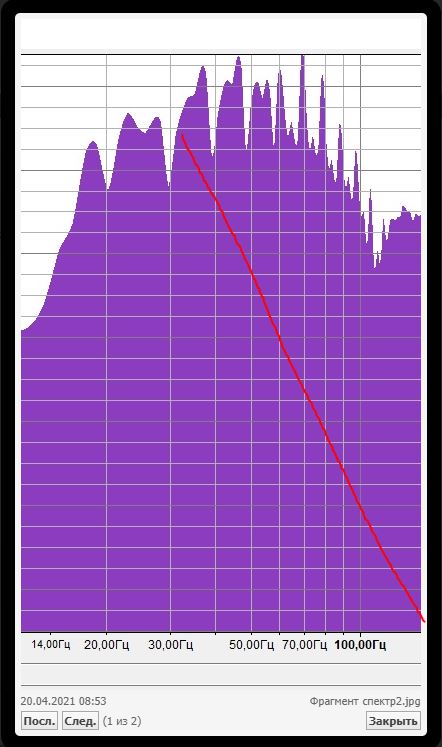

    Ставь вот такой про динамик не ошибёшься
    https://rockfordfosgate.com/products/details/p3d4-15/
    ---------- Сообщение добавлено 07:21 ---------- Предыдущее сообщение было 07:15 ----------
    И позвольте полюбопытствовать мощные стоячие волны, в маленьком зя ящике, на какой частоте? 2000 ?
    ---------- Сообщение добавлено 09:08 ---------- Предыдущее сообщение было 07:26 ----------
    вам нужно правильно отфильтровать
    както так
    minidsp-2x4 себе купите.
    Последний раз редактировалось Gofrey; 28.04.2021 в 09:03.
    судя по размеру 1.27 м
    Обьем в чистоте 44 х 49 х 127.
    первая мода получается 134 Гц.
    Если бы динамик был на половине высоты ящика, то она бы не возбуждалась, но он смещён вниз от оси симметрии.

    134 гц это - при Фильтрации -48 дБ на окт начиная с 40 гц
    - 160 дБ
    Пфффф

    - 160 дБ
    пока у ТС саб обрезан не так радикально ))))
