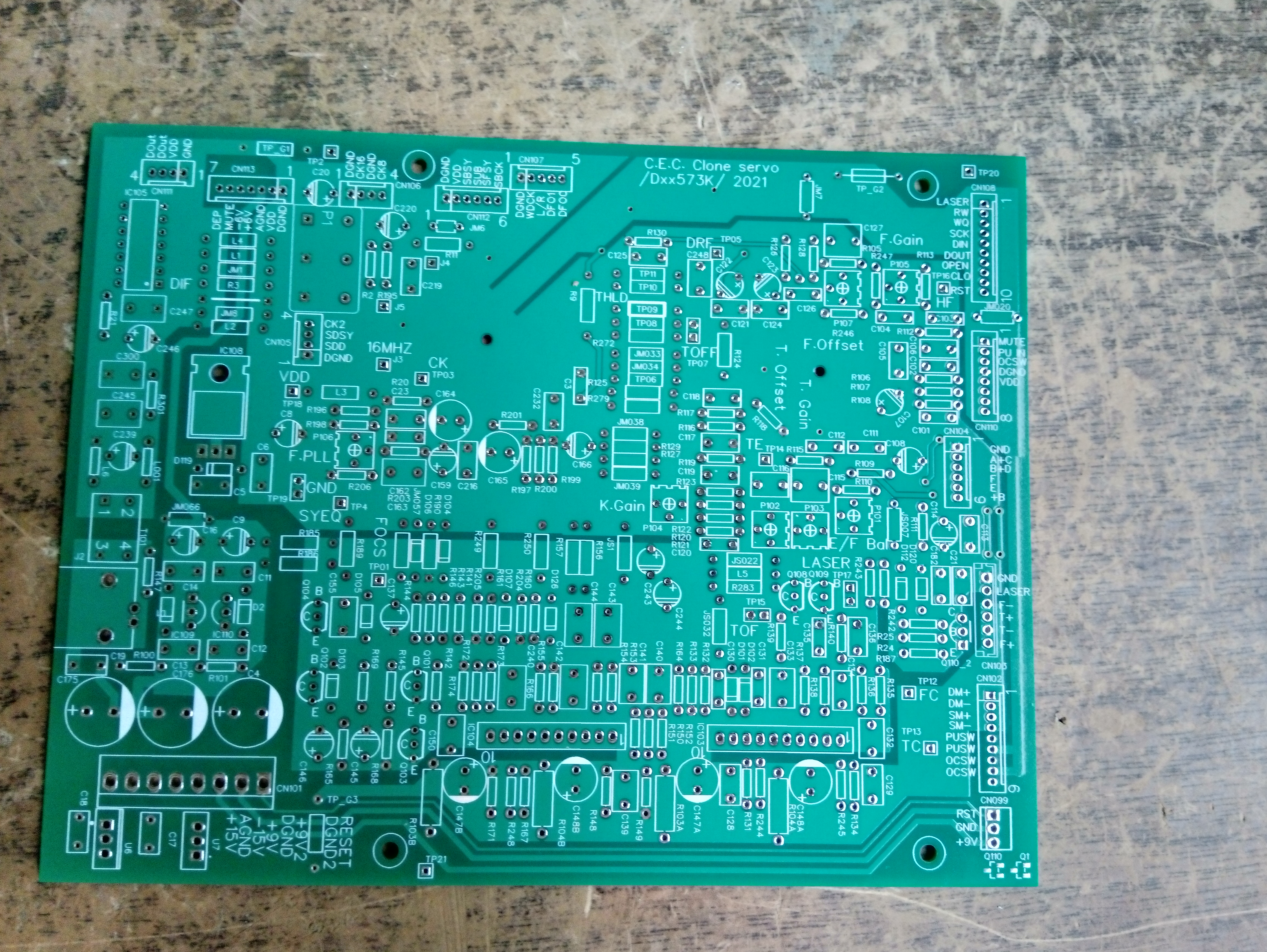

    Dmitry2006, навскидку посмотрел и сразу задам вопрос - а почему все элементы трухольные? SMD-Резистороконденсаторы в 0805 позволило бы значительно сократить размер платы (и сложность при самостоятельном изготовлении!). И группа конденсаторов слева - у них проводники сознательно не организованы полигонами?
    Мне тяжело паять все что мельче 1206. Прежде чем рисовать плату, я закупал комплектуху. Оказалось, что хорошие 1206 достать в розницу тяжелее, чем хороший трухол (VISHAY MBA, MBB).
    Размеры платы делались для замены "болт-он" штатной в CD3100, Поэтому размеры элементов выбирались максимальными, только чтобы на плату заданных размеров все поместилось.
    В финале полигонов несколько добавилось. Вот что ушло в производство:

    Dmitry2006, насчёт сложности "добычи" хороших" 1206 согласен, но вопрос - а зачем они там?! Обычные ширпотрёбные керметки сработают там не хуже дорогих тонкоплёночных.
    А в итоге плата симпатичная
    Максимализм от незнания. Я не знаю, в каких местах какие требования там к резисторам. В оригинальном описании идет 80% карбон, 20% металлопленка. Я не маялся и брал только тонкопленку, хуже ведь от этого не будет?
    В цифре достаточно хорошего качества 1% толстопленки 1206/0805, например, Yageo, AVX, ASJ и т.д.
    В аналоге надо использовать тонкопленочные резисторы, особенно, в LPF лучше 0,1%

    нет. есть источник гарантированно оригинальных YM7121c за 1000 рублей с хвостиком (проверял). LA9200n условно доступны и не очень дороги.

    Dmitry2006, хуже не будет, но и лучше тоже очень упрощённо - в "чистой цифре" обычная дешёвая толстоплёнка покрывает все возможные потребности, в аналоге возможны варианты (в том числе - невозможность покупки приличных SMD нужной мощности и замена их на выходные, типа Dale RN или подобных, правда, в ЦАП это не вариант, там большие мощности не нужны и тонкоплёночные панасоники в 0805 работают великолепно везде в аналоге).
    Ну, это древние японцы пихали во все аппараты. Я в своем MELF 2% угольные заменил на тонкопленку
    чтение CD - это на 80% аналоговый процесс, если смотреть относительно занимаемой площади на печатной плате.

    Dmitry2006, отчасти да, но толстоплёнка не настолько плоха, чтобы там не работать с приемлемым качеством

    Пришла плата. Плата приятная, но что-то я оробел от таких масштабов - 320 компонентов и 860 падов. Сколько - же я паять это буду, интересно.
