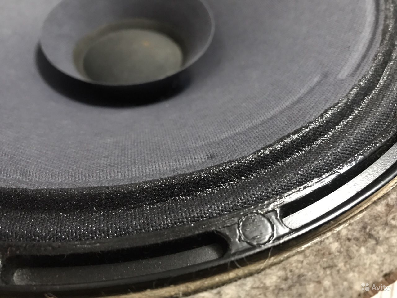

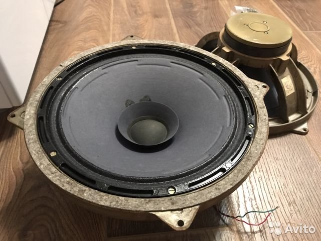

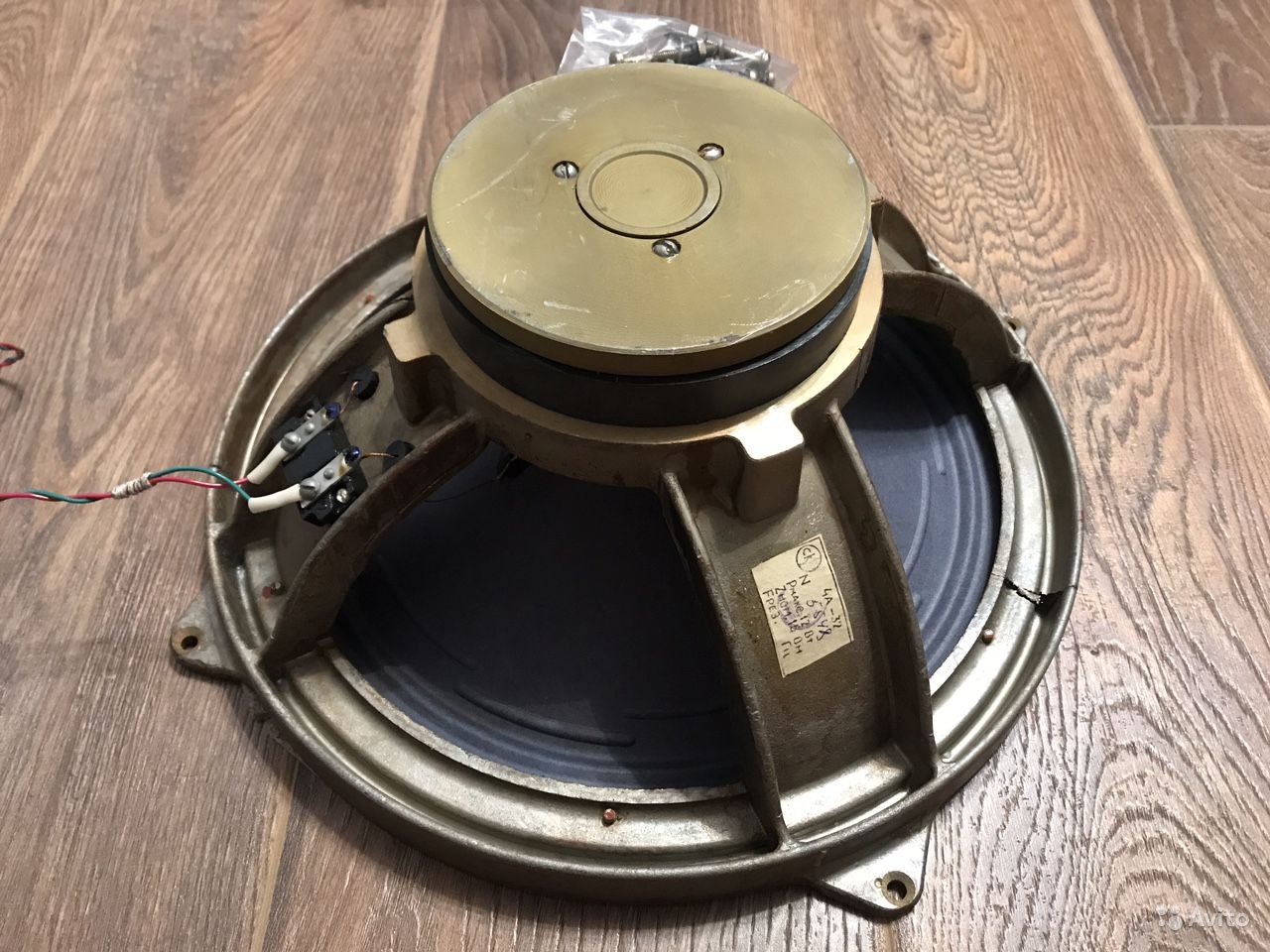

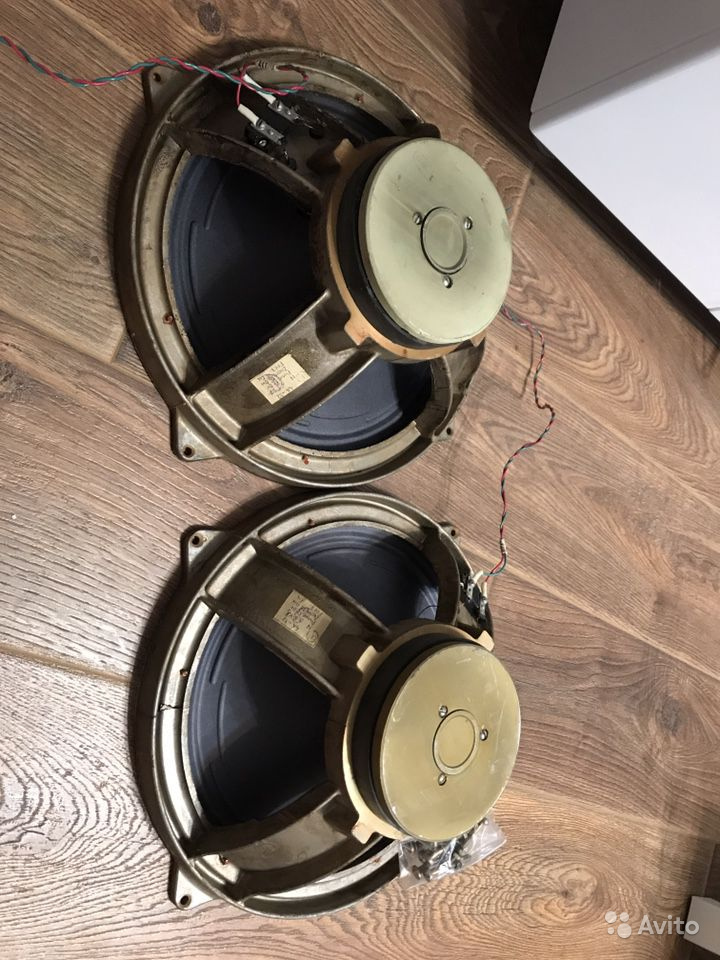

    Всем привет. Приобрел пару Самаркандских динамиков 4а32 в отличном состоянии на феррите. не могу определиться с оформлением никак. хочется добиться реального баса (не сабвуферного, а такого чтоб например кик драм был реально похож на кик драм). динамики по параметрам практически идентичны. Знатоки акустики и этих динамиков помогите пожалуйста с выбором. Размеры особо не пугают так как комната позволяет.

    Fs 55 гц
    Qms 2,999
    Qes 1,253
    Qts 0,883
    Vas 101,674 л
    замерял тестером и добавочной массой.
    подшаманил один динамик. удалось снизить рез частоту до 48гц.
    Что было проделано:
    1) Аккуратно руками размята центрирующая шайба - эффект нулевой.
    2) Смочил центрирующую щайбу ацетоном с разминкой на 20гц около часа - эффект Нулевой
    при внимательном осмотре диффузора заметил что подвес как будто бы натянут.
    3) снял прижимное кольцо. поправил подвес. поставил все на место и хорошо отцентрировал. ИТОГ - резонансная частота упала до 48 гц.
    Замерил параметры снова. теперь такие.
    Fs 48 гц
    Qms 2,926
    Qes 0,823
    Qts 0,642
    Vas 169 л

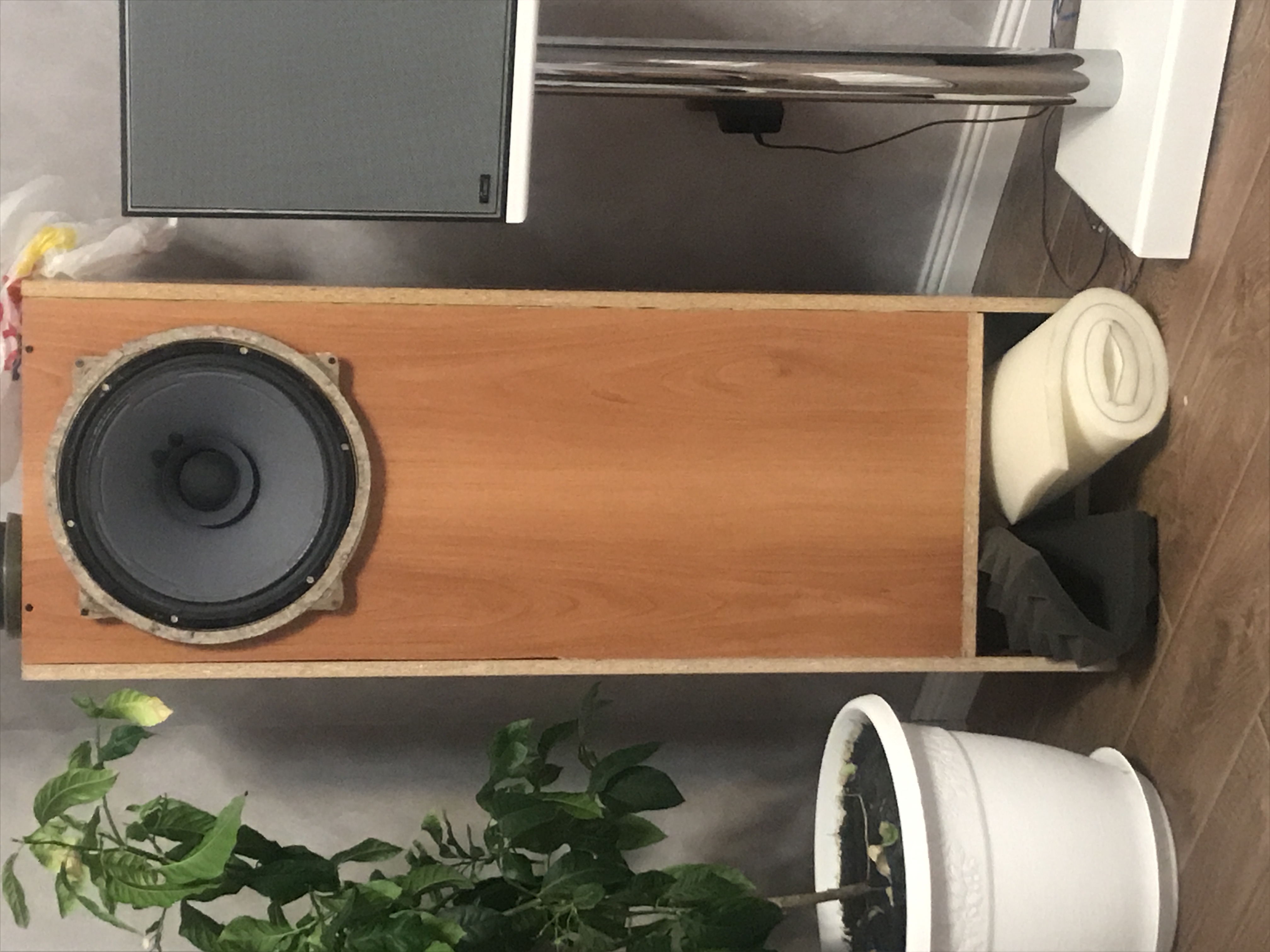

    По умолчанию Re: Реально хорошее оформление для 4а32
    допилил наконец то ящеги, засунул в них своих франкенштейнов, ну что могу сказать, мне нравится, думал будет хуже) резонансная в корпусе вышла 60гц, добротнось 0,8. басовые глубины конечно не копают, но тот низ что дают очень четкий и быстрый, никакого гудения и бубнежа. чуйка сумасшедшая, от 1вт соседи уже не довольны...
    Если "подвижка более легкая" и речь про те же 60 литров короба, то резонансная частота должна быть явно значительно выше. Герц 90-100.
