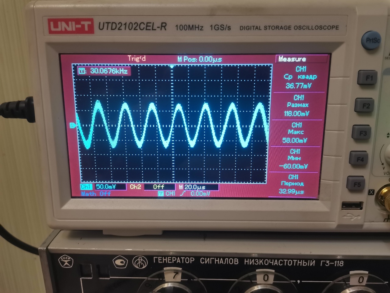

    01.01.2011
    810
    По умолчанию Re: Кассетные магнитофоны- разное.....
ID:	450349действительно . чего их измерять .
    nakamichi 700II\600II\500
    speedster, Вы два канала покажите на 30 кГц. И что за дека и кассета, если не секрет?
    что еще мне сделать ?
    speedster, ну понятно. От вас другого и не ожидал ответа.
