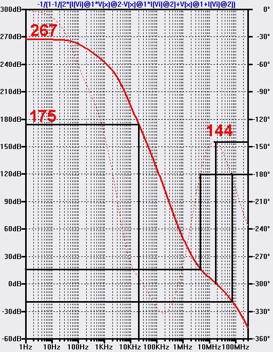

    Скачалась модель ADA4637, с ней оба варианта — и Ника и Eddie-Сагги должны работать без возбуда, меандры плавные (т.к. у них обоих встроен lowpass-фильтр) без выбросов. Поэтому либо модели слишком неточные, либо дело в плате, т.к. там частота ед. усилиения получается в районе 30-70МГц.
    BesPav, Из газеты "Вечерний Саггитариус" прислали с пометкой "срочно":
    "Собрано на транзисторах [видимо кт315] без ОУ"
    400 уже можно показывать?

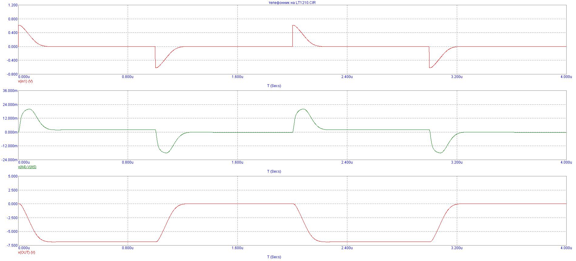

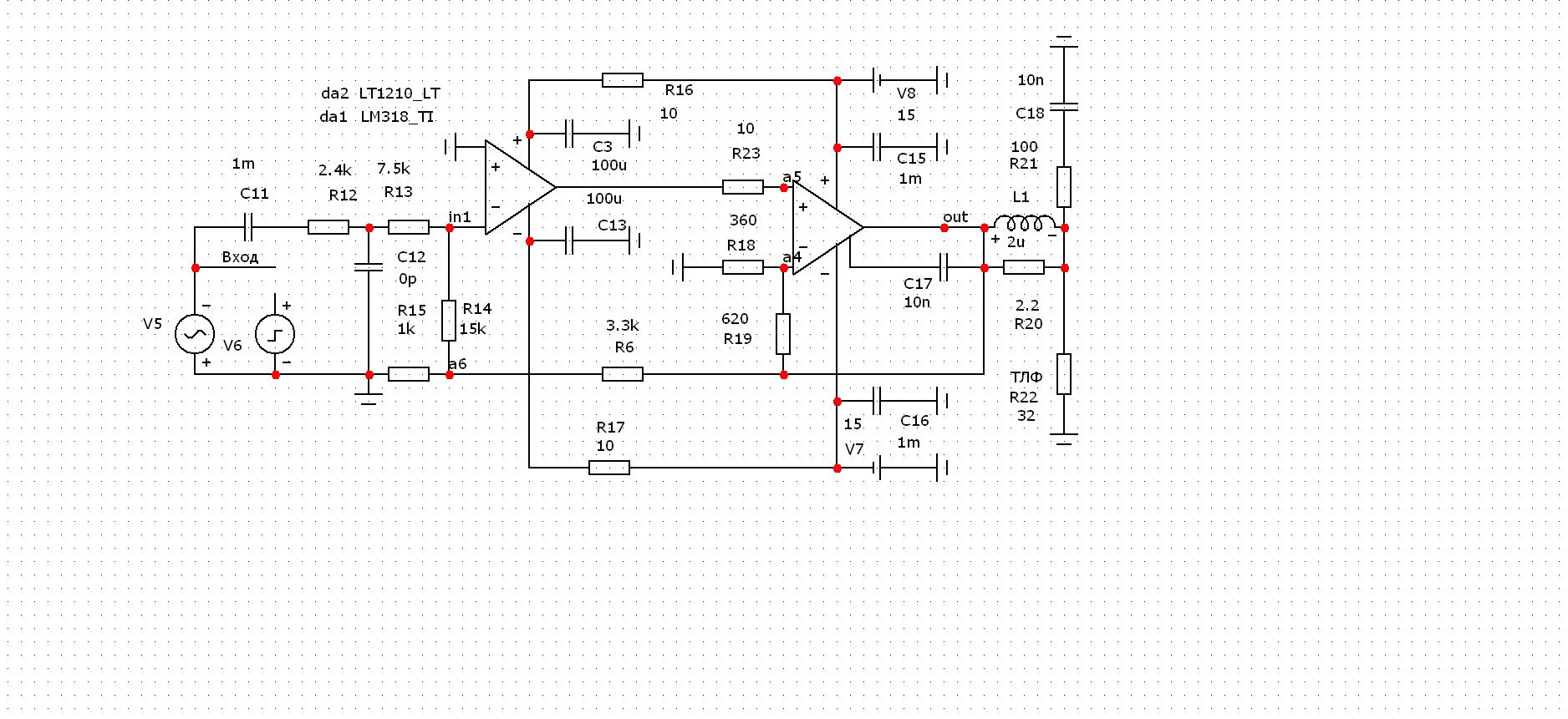

    Вот мой успешно повтряемый телефонник, можно за основу взять,если не гнаться за петлевым усилением .Устойчивость высокая, на нескольких разных платах повторен. Измерения в РММА ,карта правда не очень .Но не гнался за рекордными цифрами , да и первый оу стоял среднего уровня ОРА134.
    как видите обвязка оу обоих совсем иная,чем в обсуждаемом варианте. И не надо первый оу дорогой и дефецитный ставить
Название:	телефонник на LT1210.JPG
ID:	285944   Нажмите на изображение для увеличения.
Название:	спектр  134лт1210 тлф.jpg
    С уважением Максим.
    Усиление, около 2, а 10 можно сделать?
    И зачем R15
    Почему не свистит, не одной ёмкости....
    Андрей Константинович

    Потому и не свистит,что не гонюсь за модой.R15 часть Т-оос. Оу первый медленный ора134 ,что не влиянет на общее быстродействие.Отклик минимален. Петлевое и меандр чистенькие
    ---------- Сообщение добавлено 09:35 ---------- Предыдущее сообщение было 09:33 ----------
    Кус равно 2,7 .Вопрос .Зачем менять?

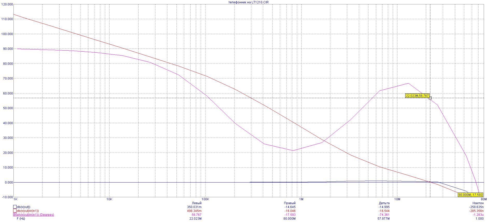

    Я принципиальных отличий от первого варианта не вижу, да и гармоники вроде сравнимы — -100 на 1кгц
    И зачем R15
    Потому что у первого ОУ полоса 8-15 МГц, а второго 35, с чего им свистеть

    При моих номиналах и питании 18 вольт чувствительность 2,2в .на выходе 16вольт на 32вольта.
    на выходе первого оу неискаженнанная амплитуда 7вольт умножим ее на усиления лтшки 2,7 . 18,9 мало? ддо питания +/-20вольт менять не надо
