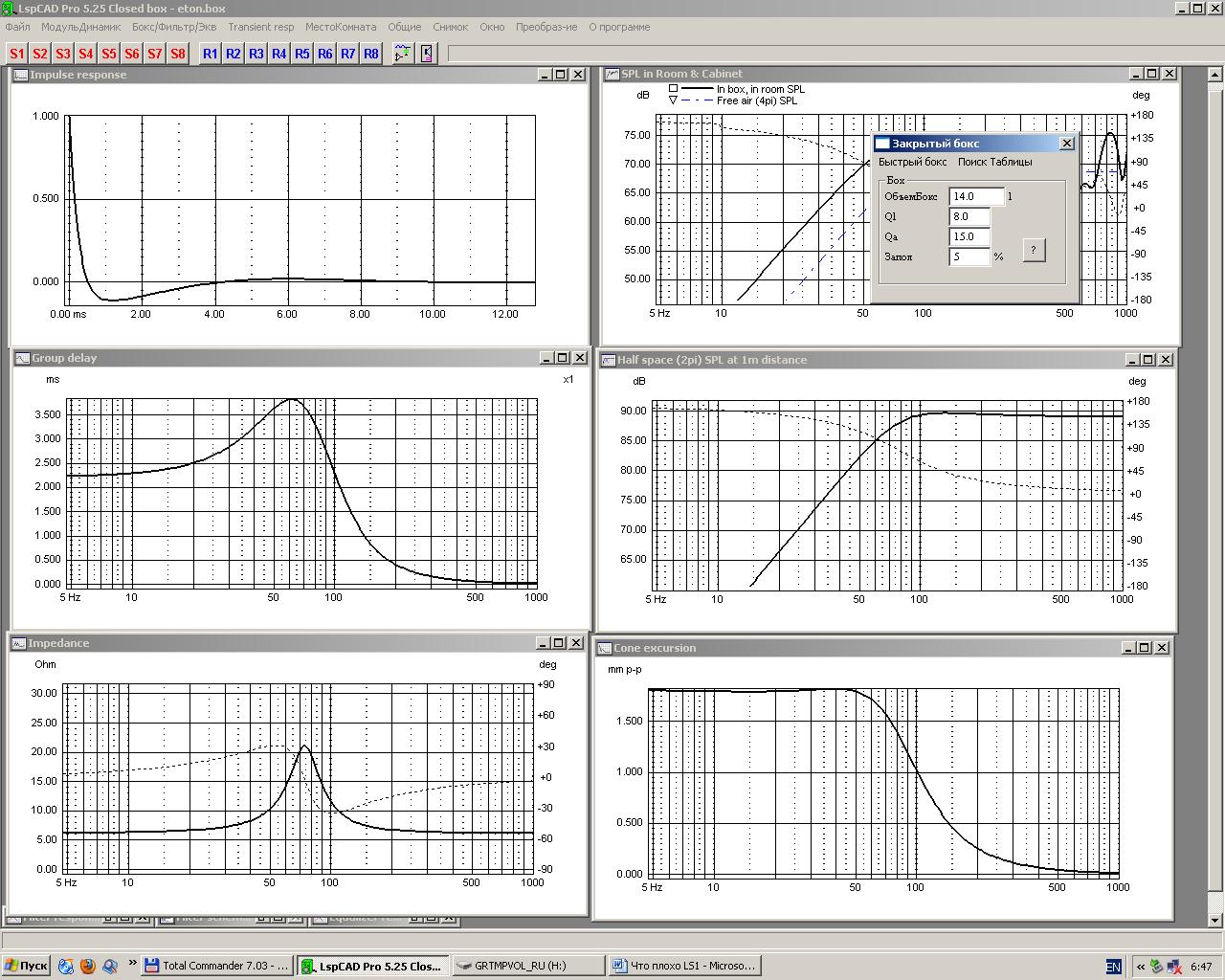

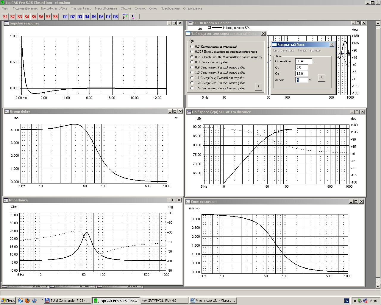

    Что, по моему мнению, не хорошо в LS1:
    1. Объём ящика(14литров) для СЧ маловат. На частотах от 120 до 70 (Гц) импеданс динамика от 7 до 21 (Ом), ГВЗ – 3,7мс. Увеличение объёма в два с небольшим раза (30 литров) позволило бы несколько улучшить положение от 7 до 15 (Ом), ГВЗ - 2,9мс. И хотя эти параметры не катастрофические, всё же не стоило заставлять работать СЧ динамик на резонансе в угоду и так не большому объёму ящика. Одним из компромиссов, как я понимаю, было не допустить ещё одного стояка (которых и так достаточно для динамика, работающего в диапазоне 4,5 октав) по глубине ящика. Наверное, усложнение формы ящика не входило в планы Бруно.

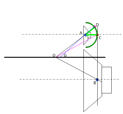

    На рисунке схематически изображены две динамические головки (условно назовём их ВЧ и СЧ) на передней панели АС, вид сбоку, разрез. Их акустические центры излучения (синие точки А, В) не находятся на одной вертикальной линии в плоскости разреза.
    Рассмотрим, что происходит с интерференционным максимумом (жирная чёрная линия) если акустические центры излучения динамиков не совпадают, а корректируются с помощью временной задержки (условно зелёные отрезки линий). Мнимый акустические центры излучения ВЧ головки по мнению разработчиков сместиться в точку С(оранжевая точка), но это справедливо только если мы находимся на пунктирной линии проходящей через точки А-С. Но нам интересна линия интерференционного максиума.
    Возьмём произвольную точку О на этой линии, отрезки ОВ и ОС равны и если бы центр излучения ВЧ находился в точке С всё было бы хорошо (чёрная и фиолетовая тонкие линии). Но реальный центр излучения ВЧ находится в точке А временная задержка (зелёный отрезок линии) смещает мнимую точку излучения в D. И если провести линию (синия) равную фиолетовой, то она никак не дотянется до точки О, а попадёт в точку G. Значит интерференционная картина будет иной.
    Я думаю из рисунка видно расстояние ВС меньше чем ВА и тем более ВD и где «катет и гипотенуза» тоже.
    То есть мы получаем распределённые по пространственной полусфере (зелёная дуга) точечные источники со своим направлением излучения.
    О чем это говорит:
    1. Корректно переводить расстояние(акустические центры излучения) во время (временную задержку) можно только в одномерном пространстве.
    2. Корректно переводить время (фазу на частоте раздела) в расстояние (смещение динамика) можно только в одномерном пространстве (это для традиционалистов).
    Слово «корректно» имеет ключевое значение.
    Всё это имеет место быть и в горизонтальной плоскости – виртуальная точка излучения также будет перемещаться и расстояние между акустическими центрами излучения СЧ и ВЧ головок будут только увеличиваться (по сравнению с физическим смещением головок), а следовательно и ширина полос интерференционной картины будет уменьшаться (теперь надеюсь понятно выразился).
    Последний раз редактировалось frezer; 14.06.2016 в 09:42.

    Ну и, уж так и быть, про "катеты"...
    О чем это говорит:
    Стоить отметить, что это абсолютно так же справедливо для совершенно любой многополосной АС. Ну будет интерференционный максимум не на той линии, что нарисовал автор топика, а на 1-2см выше или ниже. И? Это что то принципиально меняет? Вопросы опять же, риторические. Направить time-aligned "луч" туда, куда надо - задача по геометрии 5-го класса. Так о чём это говорит...
    По геометрии все правильно, вопрос лишь в отношении размеров этой сферы и диффузора динамика. Думается мне, при более-менее подборе подходящих друг другу динамиков, эта сфера из под колпачка на диффузоре не "вылезет"

    Я полностью с вами согласен! Приведу два примера:
    1. ВЧ - Tranducer Lab N26MGR-G и СЧ - Eton 3-400, расстояние между акустическими центрами 5 мм
    2. ВЧ - Tranducer Lab N26MGR-G а СЧ - Seas W22ex001, расстояние между акустическими центрами 33 мм.
    И если вы не строите когерентную АС то вам это всё до лампочки.
    Но если вы дошли до "нужной кондиции" то зачем полумеры, нужно сделать правильно и забыть.
    Я вот во время экспериментов снял подиумы на одной АС у НЧ (34мм) частота раздела 360 Гц и "как мне кажется" её звучание стало мне не интересно. Тут всё Maidan никак не доберётся до меня на второе прослушивание, я ему продемонстрировать хочу.

    фазовый сдвиг составляет 0,3 градуса на 34 мм
    Что-то не то Вы посчитали, или я не так понял?
    Длина волны 360Гц = 343/360 = 0,95м, грубо метр.
    3,4см от 1м - это 360 градусов * 0,034 = 12 градусов
    Если смотреть выше раздела, разбег будет еще больше.
    ЗЫ: 12 градусов это не так уж много, но и не мало, а если говорить о
    так вообще катастрофа

    Рассмотрим внеосевые одного излучателя. Когда они шире? С рупором или без?
    На мой взгляд без рупора шире.
    Интерференция когерентных волн в пространстве имеет картину минимумов и максимумов. Чем ближе излучатели, тем на большее расстояние сохраняется диаграмма, но внеосевые одиночного излучателя сближение никак не поправит.
    А появление вместо точечного излучателя целой полусферы виртуальных ни повлияет на внеосевые?
    И ещё раз, по-моему мнению, любой рупор имеет специфический окрас.
    При цифре рупор не нужен, разве что для уменьшения искажений по кни для достижения большего давления.
    Но Бруно показал что рупор позволяет лучше контролировать внеосевые, и я это проверил.
    Так значит мы всё таки обсуждаем рациональность физического смещения акустических центров динамиков, а не ошибочность моих рассуждений.

    Еще раз. Реальное смещение вглубь с помощью рупора, во-первых порождает дополнительные отражения от поверхности рупора на самом верху, во-вторых изменяет диаграмму распределения.
    Т.е. одиночный излучатель с рупором вне оси на 30 градусах уже будет иметь меньшую амплитуду, при условии, что на оси мы АЧХ выровняли в прямую линию.
    Это гораздо большие изменения, чем нехватка dz в 0,5 мм.
    Совсем наоборот рупорок на частотах с 7-8 кГц имеет ослабление на оси, а на 30 - 45 градусах амплитуда остаётся такой же как и без рупорка (у меня и измерения есть) и на характеристиках твитера, который Бруно в LS1 применяет, тоже это хорошо видно. То есть имеем меньшую разницу на ВЧ, на оси и вне её на углах до 45-60 градусов. А общий спад на ВЧ можно и поднять.
