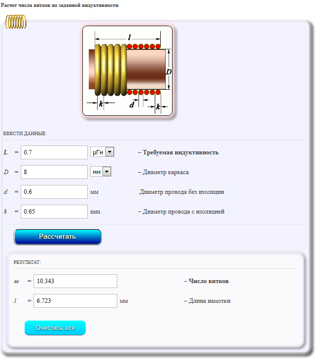

    Да не лепил, что попало, наоборот примерно 0,3
    µH, а написано схема 0,7µH, что получается даже меньше указанного...
    Ну в таком случае кто то не прав или ты или катушечный калькулятор Нажмите на изображение для увеличения.
ID:	285879 Хотя это не совсем корректно я не знаю длину намотки у тебя. Но тем не менее катушка должна получится однослойная диаметр 8 мм длинна 6.5 мм кол-во витков 10 Нажмите на изображение для увеличения.
ID:	285880 Хороший калькулятор :http://coil32.ru/calc/one-layer.html

    Видимо действительно калькулятор...., спасибо, уменьшу.

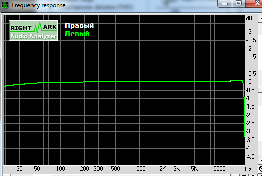

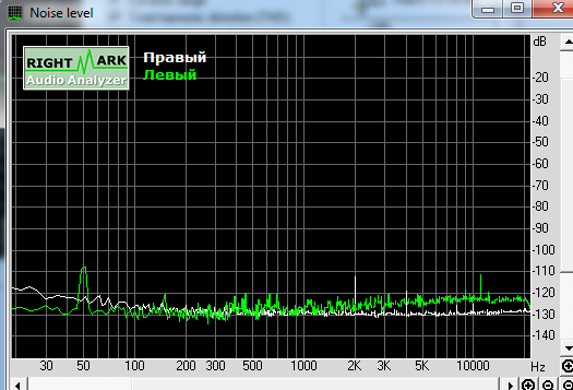

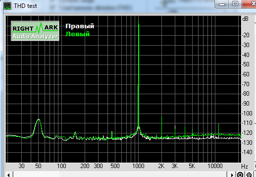

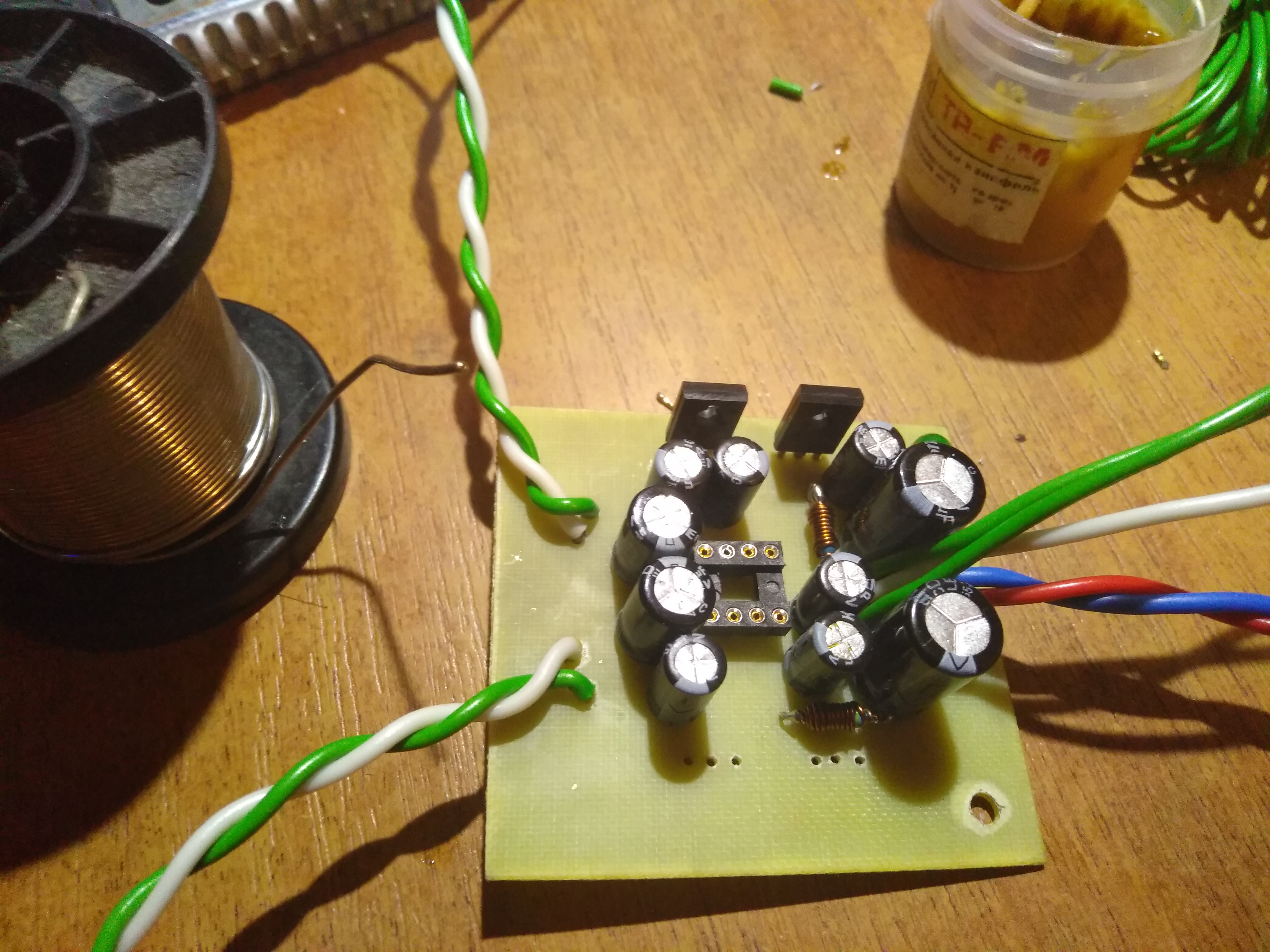

    Хорошая штука вышла для ушей! Ему0202 нихрена не тянет мои уши, пришлось собрать! Собрал пока на однополярке со средней точкой. Такое питание временное решение (нет другого), со временем (мин 10) работы начинает перекашивать питание, соберу стаб.
    ОУ NE5532, хотел TL072, но не было.
    BDшки конеш разброс капец у меня, 5*5 не удалось подобрать ничего близкого друг к другу, запаял как есть.
    Сделал замер на высокоомной нагрузке и на 22 Ом резистор. Результат хороший - замечательный, сильно не отличается! Класса АВ он и в африке АВ. Что до вида нагрузки, то я считаю что резистор самое оно! Резистор постоянная нагрузка без обратных выбросов и прочее, а с разными наушниками результат будет разный, конструктивные особенности, капсюль и прочее. Судить о том как усилитель отрабатывает обратную связь от возмущений с провода, не сильно актуально, когда после выхода 2 метра провода как в моем случае, вообщем я не парился!
    Собрал по схеме ниже (недавно ее презентовали здесь), единственное я резисторы смещения баз поставил 5.1кОм, 3.9 мне показалось через чур! На выходе намотал столько сколько влезло на 0.25 резистор провод 0.3 наверное.
    Выходной резюк с дросселем 39 Ом.
    Ступенек на синусе нет, о чем лишний раз говорят замеры КНИ, на наушники транзисторы чуть теплые , стоят без радиатора , что есть хорошо! На резистор при чистом синусе конечно греются знатно.
    А если простым языком то запаса мощности с башкой и еще метр над ней! Все гениальное просто как говорится!
    В SMD вышло очень компактненько, что тоже хорошо, собрал то из корпусов тех что были в наличии! Возбудов тютю, по крайней мере до 192кГц, ток потребления в норме.
    Скрины графиков это замеры без нагрузки, которые я сделал сразу же как собрал, потом сделал замер с нагрузкой, сделал и по цифрам понял что особого смысла нет смотреть графики...
    Еще закарячу АРУ и все! А то сосед уже заеучал.. ютуб, филмы то тихо то громко...Полочники в него воткну тоже.
    Спасибо всем кто участвовал в разработке схемы!
    Р.S.
    Это же дебют кстати! Это первая плата с прямой печатью на текстолит лазерным принтером! Вышло прямо скажем хреново , тонер не дал нужной плотности, вся плата в равномерных подтравах...
    А как лайоут выложить?
    Вот час гоняю уже, перекос напряжения достигает -20,+7. Ничего критичного в ушах нету. Опер прекрасно справляется со своей задачей, правда 140е теплей 139х.. Разброс параметров серьезный, завтра наверное накину пару килоом в базы 140х

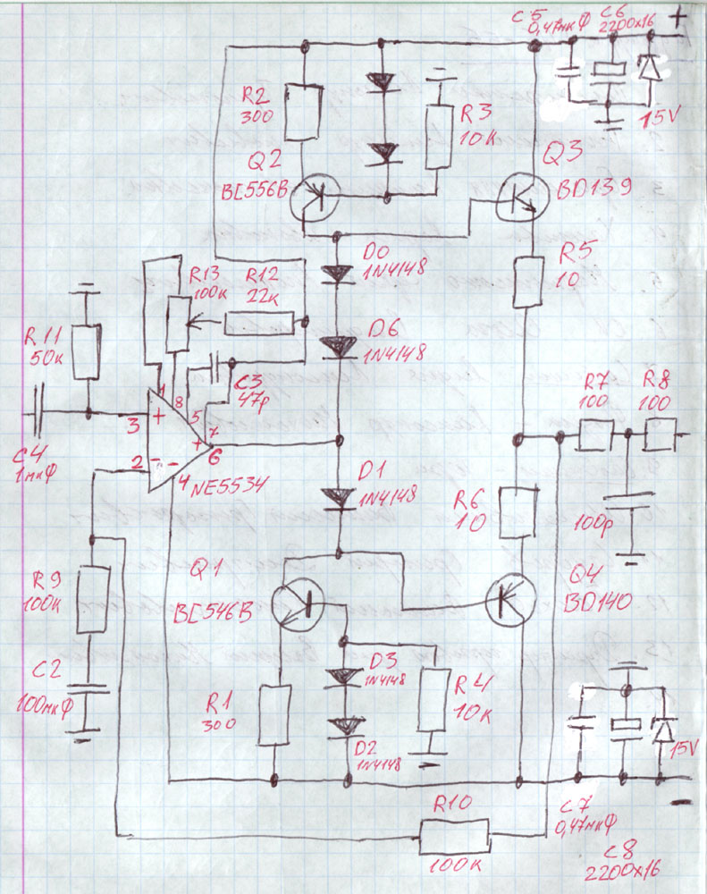

  13. #252
    24.10.2014
    Ульяновская область
    297
    По умолчанию Re: Усилитель для наушников по схеме Headphone Amplifier Rod Elliott (ESP)
    Цитата Сообщение от Radeon-13 Посмотреть сообщение
    аудиофилизмом попахивает)

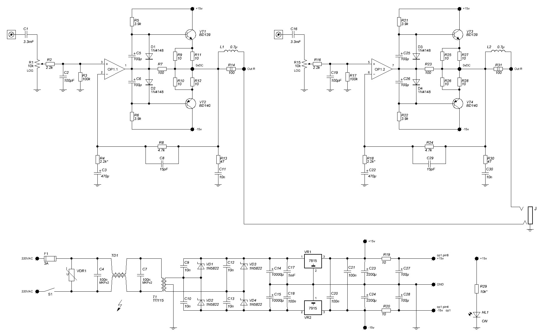

    У меня с ней как бы вату в уши воткнули. )))
    Тухлый мёртвый звук )))
    https://forum.vegalab.ru/attachment....0&d=1471368968
    наличие С3 для современных ОУ не нужно совсем.
    Он лишний.
    D1D2 заменить транзисторами с линейной характеристикой включенными как диоды и постаить их на радиаторы ВК для термостабилизации схемы.
    R7 перенести на выход ОУ., R13C11 ы\вынести ЗА R14L1 чтобы не нагружать ВК на ВЧ
    R5R6 заменить полевиками, ибо с резиками вся гадость с шин питания лезет в звук
  16. #255
    18.10.2015
    г.Томск
    34
    23
    Он лишний.
    Таким образом потихоньку приближаемся к классу HIEND !!!

    13,310
    C2 не нужен !!!
    Т-фильтр R7CR8 на выходе усилка не надо !!!, т.к. эта цепь увеличивает выходное сопротивление усилителя !!!
    тем более с такими конскими номиналами !!
    лучше RL
  18. #257
    18.10.2015
    г.Томск
    34
    23
    C2 не нужен !!!
    лучше RL
    Это типо пред для ланзара должен был быть!)
  19. #258
    24.10.2014
    Ульяновская область
    297
    Всю жизнь считал что RL на выходе нежелательно использовать внутри ОООС, а располагать лучше как можно ближе к выходным разъёмам.
    нормальный стабилизированный БП и никаких заморочек ))
    Вата ныньче разная, на вкус и цвет
  20. #259
    13,310
    Прочитайте ещё раз, только, внимательно
  21. #260
    24.10.2014
    Ульяновская область
    297
    Я про мною нарисованную схему, в #247 как раз она и приведена. Так там R13C11 стоят ДО R14L1.
    P/S А усил очень даже не плох, уже год трудится всё ок, все довольны.
