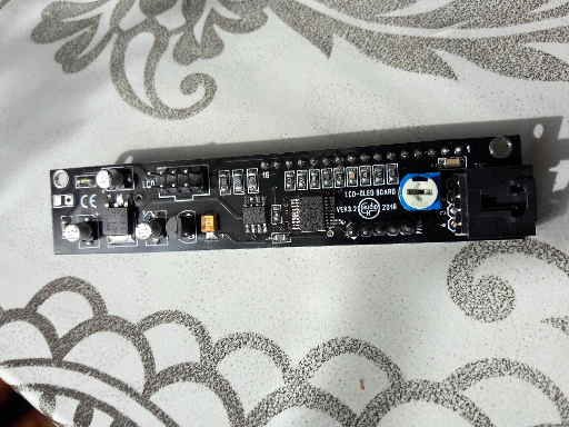

    2. Плата индикации и управления с буквенно-цифровым ЖКИ 20х4 (4 строки по 20 символов) и энкодером. Прикрепляется к ЖКИ сзади. Размер платы 100х19мм.
    Дополнение от мая 2018г. теперь можно подключать и OLED дисплей WINSTAR 20x4.

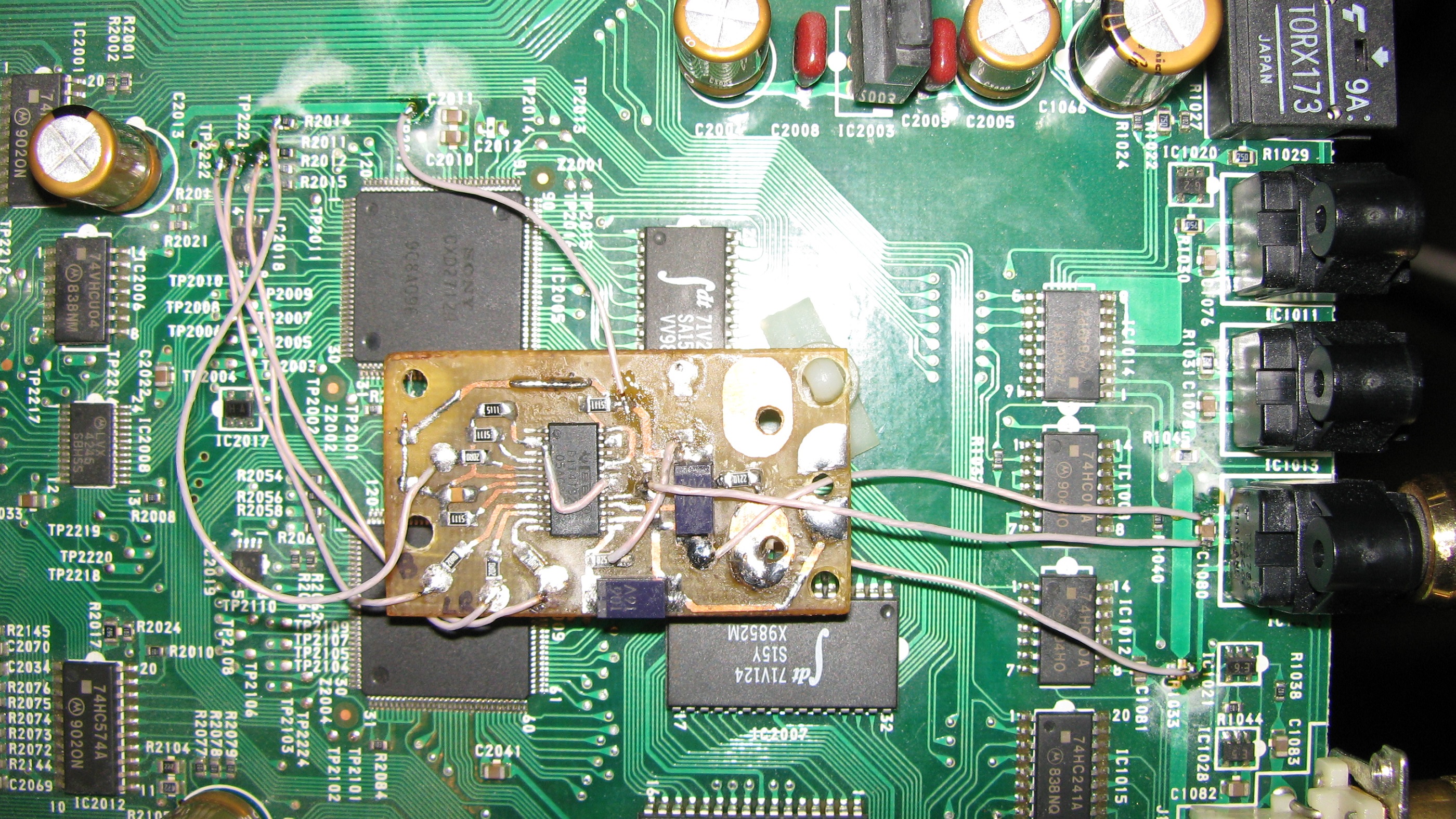

    Платку выхода SPDIF в 9000ES осилил же. То что оно не работало из-за несовпадения форматов, это конечно уже другая история

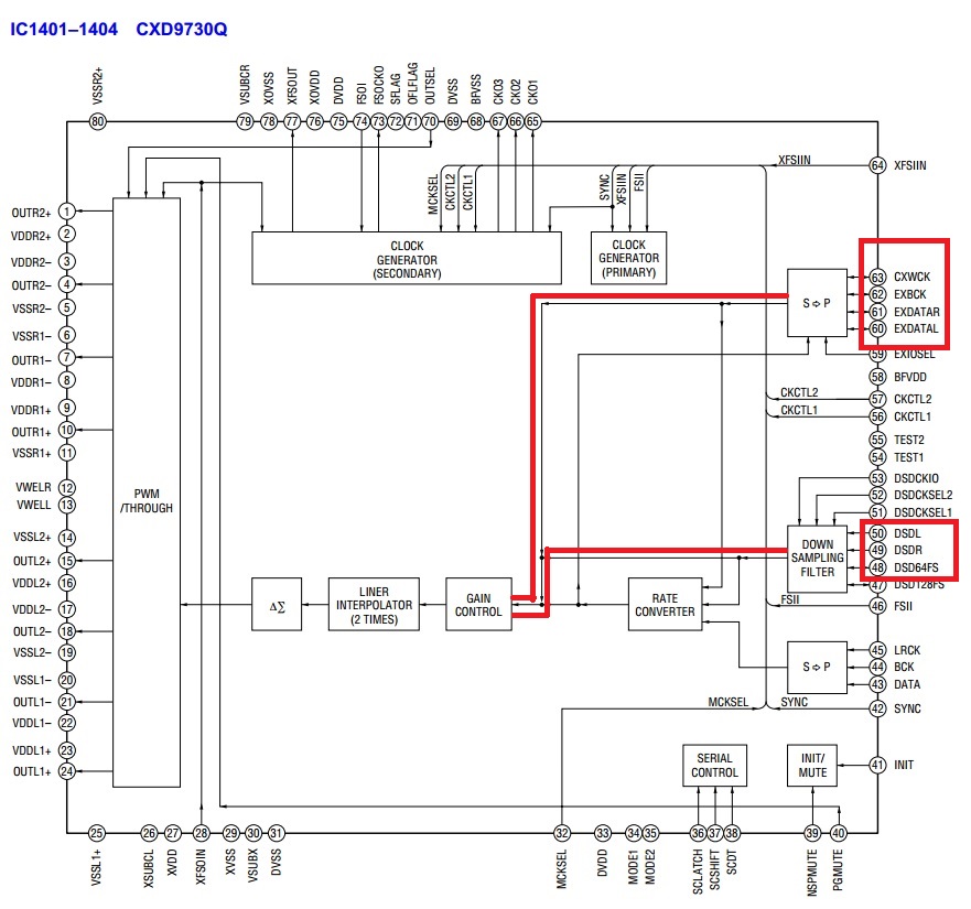

    Плюс к тому не имеет смысла из-за ресемплера в CXD, который не обойти.
    Оказывается возможно по входу 8Fs в CXD9730Q. И по входам DSD.

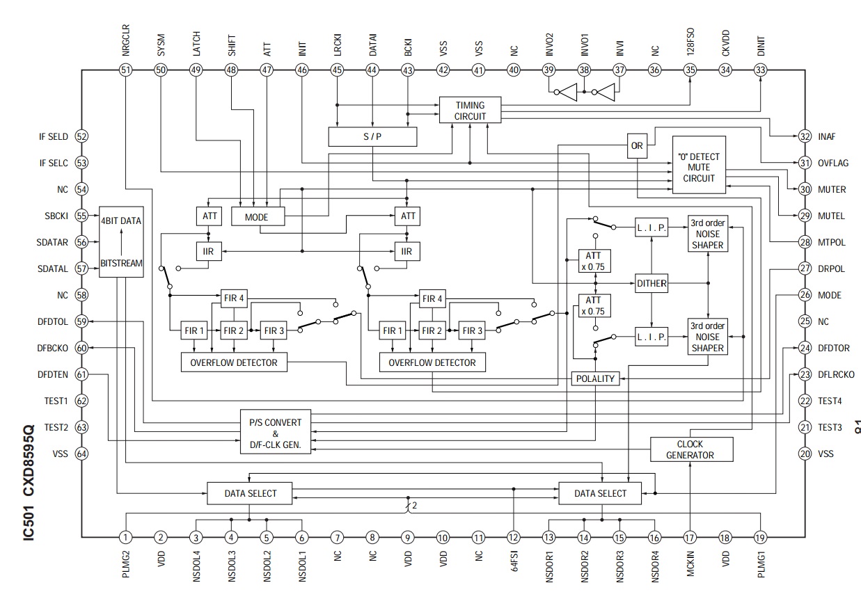

  7. #246
    15.04.2009
    2,426
    По умолчанию Re: Плата цифровых входов с ФИФО и расширенным функционалом+NOS
    Не заметно вроде там путей обхода. И нативного DSD с этими микрухами не видать как своих ушей, даже если бы его задействовали по тем входам. То ли дело ЦФ от MDS-JA30ES имел входы DSD, которые идут непосредственно к модуляторам PWM. Но громкость регулировать было бы нечем с последним вариантом, еслиб к выходам модуляторов PWM подключили цифровые усилители мощности вместо CXA8042.
    Вобщем как мне представляется имеет смысл заменить входной приемник SPDIF в ресиверах типа DA7000\7100ES на вышеозначенное устройство ФИФО, которое к тому же могло бы управлять переключением клоков 45\49МГц для CXD9773Q.
ID:	380018   Нажмите на изображение для увеличения.
  8. #247
    Аватар для Turbo_man
    06.04.2010
    Moscow
    5,746
    А это что?
    Да и я если чего-то не знаю, то и помалкиваю обычно.
    Чего бы и от всех остальных хотелось.
    ---------- Сообщение добавлено 09:59 ---------- Предыдущее сообщение было 09:50 ----------
    А он и не очень-то нужен, впрочем.
    ---------- Сообщение добавлено 10:02 ---------- Предыдущее сообщение было 09:59 ----------
    Да, микра интересная. Будет время поснимаю команды его управления. Благо там всё легко доступно.
  9. #248
    15.04.2009
    2,426
    А это что?
    Вроде же про DSD было? И там еще "downsampling filter".
    А смысл обходить ресемплер РСМ в 32\384 внутри микрухи я особо не улавливаю. Особенно если будут клоки переключаться под мудрым руководством платки ФИФО
    Кроме того, вероятно DSP Sharc может добавлять джиттера, и ресемплер после нее пригодится для его устранения.
    Промолчать и уйти, так и не узнав?
  10. #249
    06.04.2010
    Moscow
    5,746
    Это конвертор DSD-->PCM обычный. Чтобы РГ мог быть использован.
  11. #250
    15.04.2009
    2,426
    Т.е. как ни крути, оно либо на входе DA7000ES с iLink сразу конвертируется в РСМ, или конвертировалось бы в обязательном порядке в самой микрухе CXD9773Q
    Записей в DSD, и SACD конечно маловато. Но сама идея "DSD от входа к выходу" похоже не реализуема практически

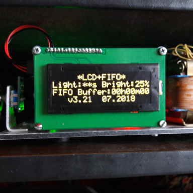

    прикрутил ИК-приёмник к плате индикации. Пока использую ИК-ДУ от MD-deck SONY.
    Практически Полностью заменил энкодер и его кнопку. Все режимы можно изменять с пульта, включая настройки. Энкодер можно использовать одновременно.
    Теперь нужно определиться с пультом для комплектования плат ФИФО.

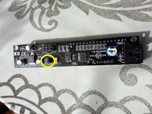

  13. #252
    Новичок Аватар для Astromo
    01.09.2018
    15

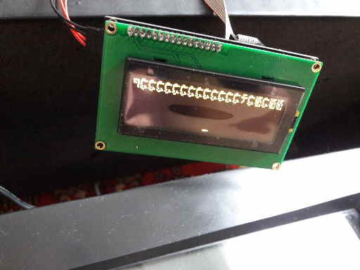

    Пришел индикатор с китая , но к сожалению не заработал . При включении - темный экран, после не логичных манипуляций ручками иногда проскакивают кракозябы . Индикатор не припаян , гребенки которые дома долго лежали не облуживаются. Пока так...
    Индикатор на 5вольт , желтый . Ссылка на 11-12 странице
    Прошу помощиНажмите на изображение для увеличения.
    ---------- Сообщение добавлено 13:49 ---------- Предыдущее сообщение было 13:41 ----------
    Блин забыл про стабилизатор , надо 78l3.3 на 5 v заменить ?
  14. #253
    06.04.2010
    Moscow
    5,746
    Да. У меня так и было, пока не заменил стаб.
    ---------- Сообщение добавлено 12:13 ---------- Предыдущее сообщение было 12:12 ----------
    Вот так.

    Уточню , у меня такая плата индикации . Менять стаб 3,3 v на 5v возле желтого конденсатора ?

    Да. Только прошу поаккуратнее.
    ---------- Сообщение добавлено 12:35 ---------- Предыдущее сообщение было 12:33 ----------
    И проверьте, он точно на 3,3В?

    Спасибо ! С работы приду поменяю . Почему то фотки не четкие, наверно движок форума уменьшает размер файла...
    ---------- Сообщение добавлено 14:39 ---------- Предыдущее сообщение было 14:37 ----------
    Да на 3,3в . Версия платы 3.2 .

    Замена стабилизатора помогла-индикатор заработал .Нажмите на изображение для увеличения.

    Вопрос к автору, а нельзя сделать так , чтоб при включении включался экран с выбором источника . Ну и мне кажется , что информации на индикаторе слишком много, про буфер на всех экранах мне кажется лишнее - захотел узнать , перелестнул посмотрел . А так эта информация только индикатор перегружает зрительно . Устройство классное, но визуально выглядит как поделка самоделка . Прошу прощение за откровенность и тавтологию .
    Ну и замечательно.
    Можно было всегда сделать включение на любом экране, включая первый.
    На необходимом экране делаете сохранение долгим нажатием (на экранах дальше 2-го устройство войдёт в режим программирования, но нужно выйти вторым долгим нажатием). При этом номер входа и номер экрана тоже сохраняется. Странно, что вы этого не сделали раньше.
    Согласен, второй раз с секундами можно было и не делать. Что взамен не хватает?
    Я считаю иначе. ;) Вкус дело личное.

    Для ASTROMO: Если экран раздражает, то в настройках выберите режим с гашением через 20 сек. "Light:20z"
    Он будет включаться опять на 20сек при каждой смене Fsample.
