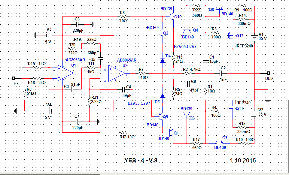

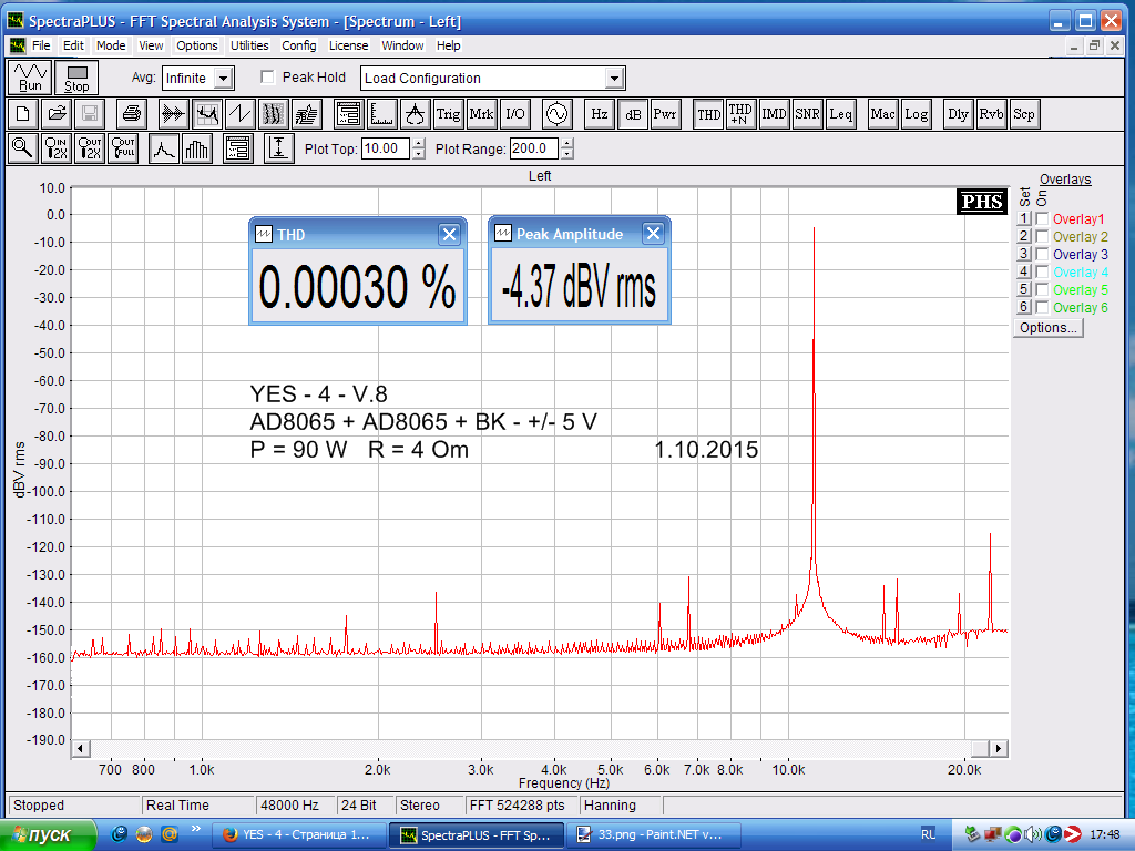

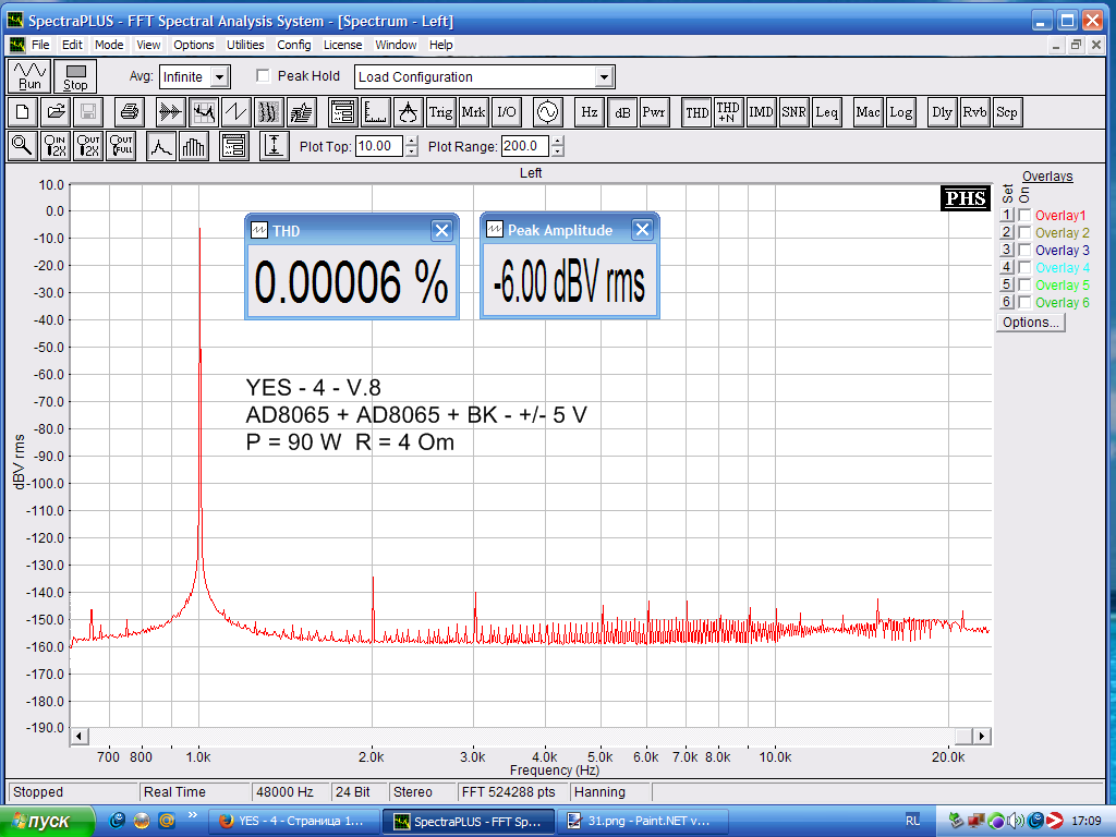

    Как выяснилось , с ОСВИ промашка вышла . Хороша ОСВИ , но не для нашего применения .
    Поэтому пойдём проверенным путем - возвращаемся к композиту YES-4-2.
    Композит с 5-ти вольтовым питанием :
    Добавил ещё пару транзисторов - Q6,Q7 в диодном включении . Термокомпенсация вполне приемлемая .
    Все параметры в норме , клипп хороший .
    На этом варианте думаю остановиться и довести его до ума .
    Да и ОУ можно применить сдвоенный - AD8066 .
    Не пойму -откуда такой формат , вроде всё делаю как всегда ,два раза загружал .

  5. #244
    По умолчанию Re: YES - 4
    В последних схемах он разве не в инверте ?
    Да ,извините, смотрел только на ВК из 7.
    Как Вам это представляется ?
    Ток покоя можно регулировать включив резистор между эмиттерами Q5/Q2. Или в следующем каскаде.
    Вариант с источниками тока и повторителями после них - на мой взгляд логическое развитие данной топологии.
    Источник тока имеется ввиду в коллекторе Q10/Q1.
    Элементов конечно больше, но повторятся будет лучше. ОСВИ при этом станет не нужной, достаточно будет одного ОУ.
    А дальше-в зависимости от предпочтений в способе коррекции. Мне нравится многопетлевой вариант, т.е. получается
    ВК с высокой линейностью а дальше всё доделывает один ОУ. При этом остаётся прекрасное использование напряжения питания
    и нивелируются недостатки топологии (существенная зависимость усиления ВК от импеданса нагрузки). Впрочем это дело вкуса.

    Геннадий3, неужели все транзисторы нужны средней мощности?
    С5 зачем, раньше не было...
    Андрей Константинович
  7. #246
    Аватар для Геннадий3
    04.11.2009
    75
    2,293
    Нет , это только проверка работоспособности .Средней мощности только Q2,Q5 и Q3,Q4 ( с теплоотводом ) ,
    а остальные ,например 2N5401,2N5551 или подобные .
    С5 - можно не ставить .
    Жду конструктивных предложений по последней схеме , чтобы побыстрее её довести до необходимой кондиции .

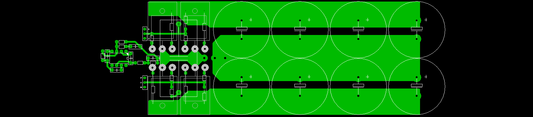

  15. #254
    13.12.2011
    Может кто-нибудь нарисует ПП под лут под вариант из поста 56?
  16. #255
    Злой Аватар для _Ру_
    25.05.2015
    2,054
    Я буду рисовать на днях как раз по этой схеме.
    Собственно, уже начал.

    13.12.2011
    Молоток! В 65 мм по ширине уложитесь?
  18. #257
    25.05.2015
    2,054
    62мм. Делаю для своего корпуса с вн. высотой 64мм.
    Я еще подумаю, может применить двухсторонний текстолит только ради земли (под утюг, сложно не будет, без переходных отверстий). А пока получается так.
    Какая разводка? Схема сырая, недоработанная пока, ну зачем это надо? Лишний мусор в тему кидать?
    Да без проблем. Я себе все равно сделаю по схеме из поста 56.

    Цитата Сообщение от waver Посмотреть сообщение
    ФНЧ на вход yes-4v3 в виде емкости на 470 пФ подключенной ко вх.2 ОУ и земле допустимо?
    Нет , Вы нарушите коррекцию . Ставьте дополнительно на входе свой ФНЧ .
    Эта схема имеет право быть самостоятельно .
    Сегодня послушал последнюю схему - #243 . Здорово звучит , несмотря на
    некоторое схемное несовершенство . Удивительно , но ни каких щелчков и звуков
    при включении и выключении питания нет . И на музыке при вкл/выкл питания усилителя-всё чисто .
