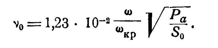

    Цитата Сообщение от Vla_D Посмотреть сообщение
    Вот формула из первоисточника: Вложение 240332 Никто не возбраняет Вам самостоятельно подставить туда значения для, к примеру, типовой дудки с мембраной 2", горлом 1", граничной частотой 700 Гц и рабочей частотой 5 кГц. Посчитать плотность акустической мощности в горле для давления 110 дБ на рабочем расстоянии, я надеюсь, Вы сможете сами.
    Да, действительно. Хотя данных и маловато, поэтому ряд допущений: 110 dB - это характеристическая чувствительность драйвера, расстояние от мембраны до горла возьмем 3 см, и навалим 250 Вт.
    Все вместе дает SPL в горле чуть меньше 140 dB.
    Перейдем к давлению - получим 200 Па.
    Подставим в формулу - получим 628 Вт/м2, или 0.0628 Вт/см2, что в 15 раз меньше заявленного 1 Вт/м.
    Гораздо интереснее получается, если вместо 140 дВ подставить 160 дБ (спасибо, gross). Тут уже получается 2 кВт/м2 (0.1 Вт/см2). Но мощность надо ввалить в 40 раз большую - 10 кВт, что для драйвера 2* явный перебор.
