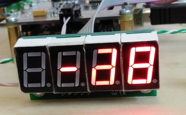

    детали на месте, прозвонил.
    все еще интереснее. припаял потенциометр, громкость регулируется, на индикаторе при этом каша. начинают дрожать сегменты, особенно в последнем разряде.
    видно, что он пытается отобразить значение. при замыкании 1-2 индикатор пытается отобразить -60(8) с дрожащим правым разрядом.
    нули-не трясет. семплрейт не показывает.
    что еще можно проверить? возможно, с самим индикатором не все нормально?

    UPD: снял J7. и внезапно индикация семплрейта заработала. но тогда от чего питается процессор? ничего не понимаю.. так и задумано?

    Да нет, с индикатором все в порядке, он-же простой как двери, да и проверялся.
    Пока мыслей нет.
    Сигналы PCM/DSD и Mute поданы с транспорта? Там нет дребезга?
    Посмотри осциллографом сигнал на С36 и питание процессора.

    я дополнил пост,
    это для меня очень странно. я так понимаю, его надо снять в случае подключения программатора. pic должен ведь был вообще отключиться?

    Да, J7 снимается при програмировании, т.к. на проц 5в питания подается, а в схеме - 3.3в. Без перемычки - проц может запитываться от входов (ему много не надо), что в принципе работоспособно, но лучше все-же с перемычкой.
    А померяй напряжения на выходах U12 (3V3D) и U11 (3V3E)?
    Последнее не провалено, по каким-то причинам?
    Еще можно попробовать - убрать R72 и соединить плюсовые контакты С36 и С37 проводком. (только не короти тогда J5!)

    3V3D=3.28V 3V3E=3.29V
    прицепил вместо J7 килоомный резистор-работает.
    51 ом- полет нормальный. запаять его вместо джампера и так оставить? на Vdd pic 3.2V при этом

    ну нет. потыкался осциллографом- похоже на проблемы со стабильностью LP2985A. синус амплитуды в десятки милливольт частотой 800кгц на выходе.
    поскольку все с маузера-грешить на них вроде как нельзя. сейчас керамику на выходе обеих 2985 заменю на чего побольше, и отпишусь

    Juzzy, такая же фигня была была. Кмкости надо увеличить, по даташиту на стабы больше ёмкости в 10 раз ставить надо ( по памяти), чем в схеме стоят

    А, там на схеме ошибка копипаста - в реале С38, С40, С44 по 10мкф стоят.

    А, там на схеме ошибка - С38, С0, С44 - по 10мкф стоят.
    вот именно. я уже заглянул в даташит. поставил с40, с44 10мкф керамику-проблема ушла.
    1117, кстати, в порядке была. но тоже сейчас поменяю
    и ведь не видно так просто! только щупом с пружинкой
    Вот так в очередной раз научный подход победил мракобесие. а то так и жил бы с 51ом в питании проца

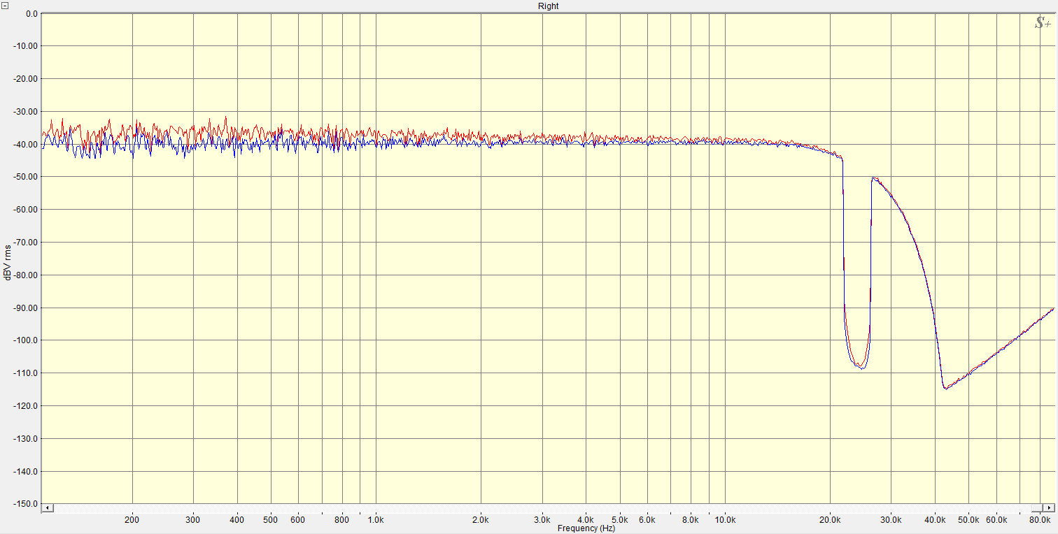

    Обнаружилась еще одна странность после перепайки емкостей.
    При df=2,3 стало так:
    при df 0,1 нормальная ачх. так ведь быть не должно? где смотреть?
