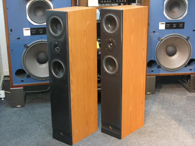

    Я уже более 10 лет слушаю эту акустику. http://stereo.ru/before/profile.php%...t_id=4640.html
    http://www.avx.hu/forum/index.php?/t...ch-status-s40/

    Цитата Сообщение от rx6la Посмотреть сообщение
    А что за динамики и есть ли схема фильтра, замеры? Чтобы понять что за зверь.
  9. #248
    аудиобалбес Аватар для Flaesh
    14.02.2006
    Eburg
    7,637
    По умолчанию Re: Выбор проекта для повторения. Я в тупике.
    а. неплохая обычная двухполоска 2*16+1.
    Фото в тему
