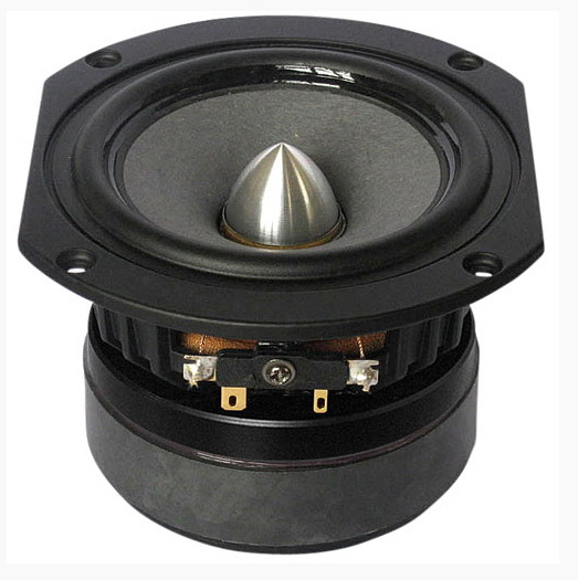

    Расскажите пожалуйста, какой сабвуфер подходит к "палкам". Обязательно ли для такой связки использование процессора или достаточно активного кроссовера?

    Где в Украине приобрести динамики для палок?
    Саб должен дотягивать до палок. Обратись к форумчанину Hrach он собирал. Только динамики придется так и так заказывать.

    По умолчанию Re: Акустические системы колонного типа . (груповой излучать или в народе Палки)
    Tang Band W4-1320SJF 4" Bamboo Full Range Speaker
    PRODUCT SPECIFICATIONS
    Power Handling (RMS) 25 Watts
    Power Handling (max) 50 Watts
    Impedance 8 ohms
    Frequency Response 75 to 20,000 Hz
    Sensitivity 88 dB 1W/1m
    Buy 4-up $35.40
    Хороший выбор для палок?

    проблем стыковки с субами быть не должно. Будут работать от 84 Гц в 3 литрах на штуку и фи 80Гц. Если верить заводским параметрам. Можно 2.5 литра, с той же настройкой будет от 90 Гц. Хорошо что обрезан фланец, можно ставить близко друг к другу.
    В этом весь смысл! Вобщем, веду переговоры, по заказу нормоупаковки. Эти дины есть и в неодиме, с чуйкой на 1Дб выше.
