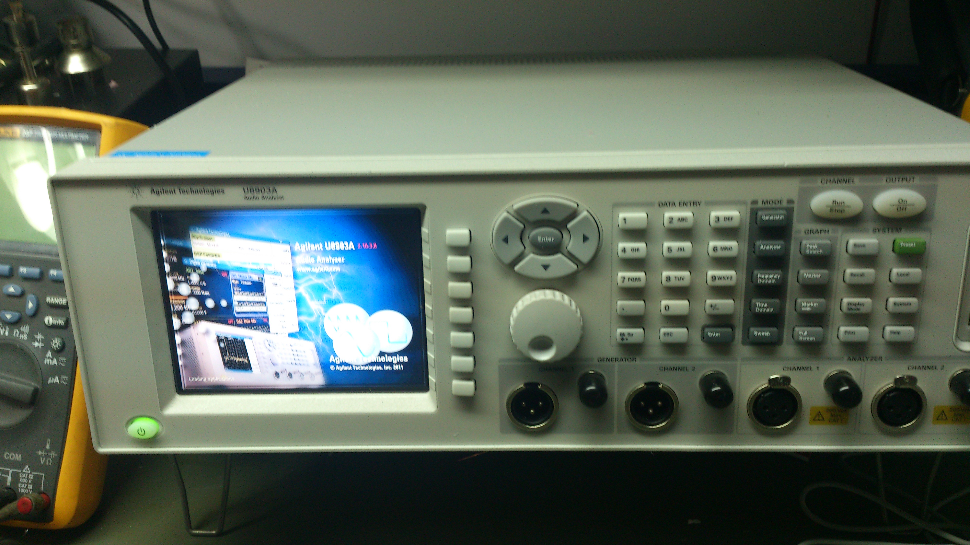

    Цитата Сообщение от Андрей К Посмотреть сообщение
    Релультаты, полученные l3VGV, готовы прокоментировать?
    А что тут коментировать? Я звуковыми картами параметры не измеряю, и его сетап не видел.
    Меряю вот этим

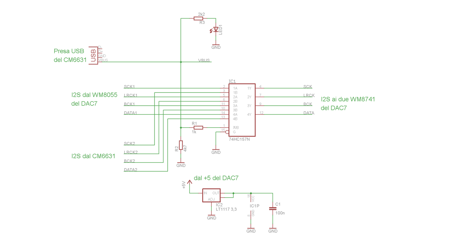

    feNDer2k5, как из наших плат вынуть i2s http://valvoleaudio.blogspot.ru/2012...cheda-usb.html, думаю можно на ноги прямо повесить
    и прямо на цап завести вместе с spdif приемником. надо только это 74ю найти.
    ---------- Добавлено в 23:00 ---------- Предыдущее сообщение в 22:55 ----------
    http://4.bp.blogspot.com/-HQx30iYE5k...I2S+switch.png
  14. #254

    l3VGV, спасибо за схему коммутации i2s, как раз искал...уже думал на релюхах делать) ....а подпаяться к этим мелким ножкам чипа я увы особо не берусь, слишком всё мелко и близко друг от друга.

    это только кажется что мелко. иностранцы вон в полный рост подпаивались. технология какая. тонкий провод, залудить его. и сухим тонким жалком прижать к ноге. чтобы запялось тем что на поверхности провода. А следом провод приклеить к плате, чтобы не оторвалось. понадобится ув. стекло и свет. но вполне решаемо.

    derrik, Ничего так себе аудио-анализатор за 12500$ )
