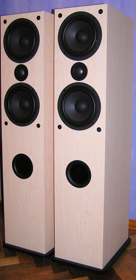

    Почти закончил напольники D*Appolito на двух головках B1602.4 и НЕО-Т25.16М.
    Настройку пока не производил, стоит 1,5uF на ВЧ.
