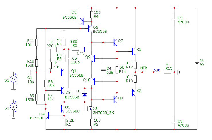

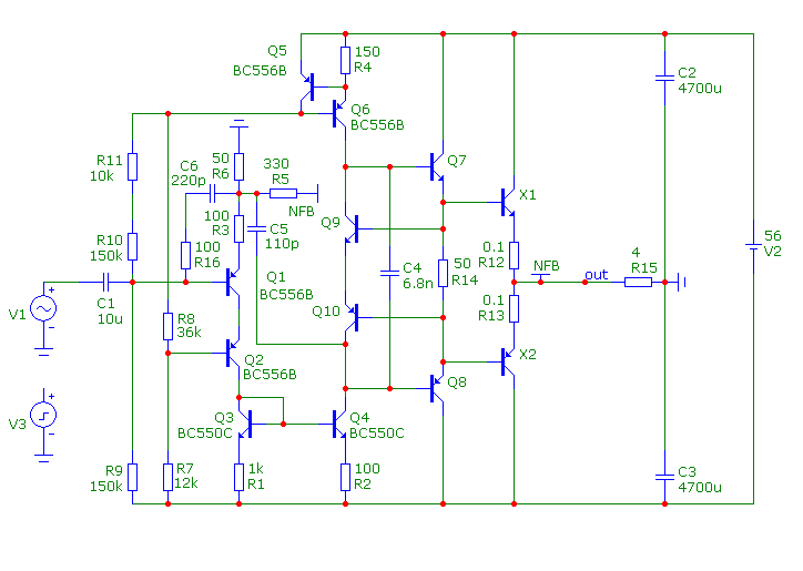

    Виктор скажите не пробовали в УН ТЗ вместо каскада с ОЭ например так
Название:	Akul 1993 mod.PNG

    Не пробовал. Были мысли в качестве нагрузки Q2 использовать ГСТ.

    Тогда пришлось бы перед Т3 ставить повторитель.
    Именно так я и думал. Но мы ведь хотим получить максимально короткий тракт.
  9. #248
    Завсегдатай Аватар для 25602
    07.07.2006
    Украина, Балта
    2,046
    По умолчанию Re: УМЗЧ с широкополосной оос И.Т.Акулиничева
    Тогда как вариант поставить в качестве Т3 полевик.

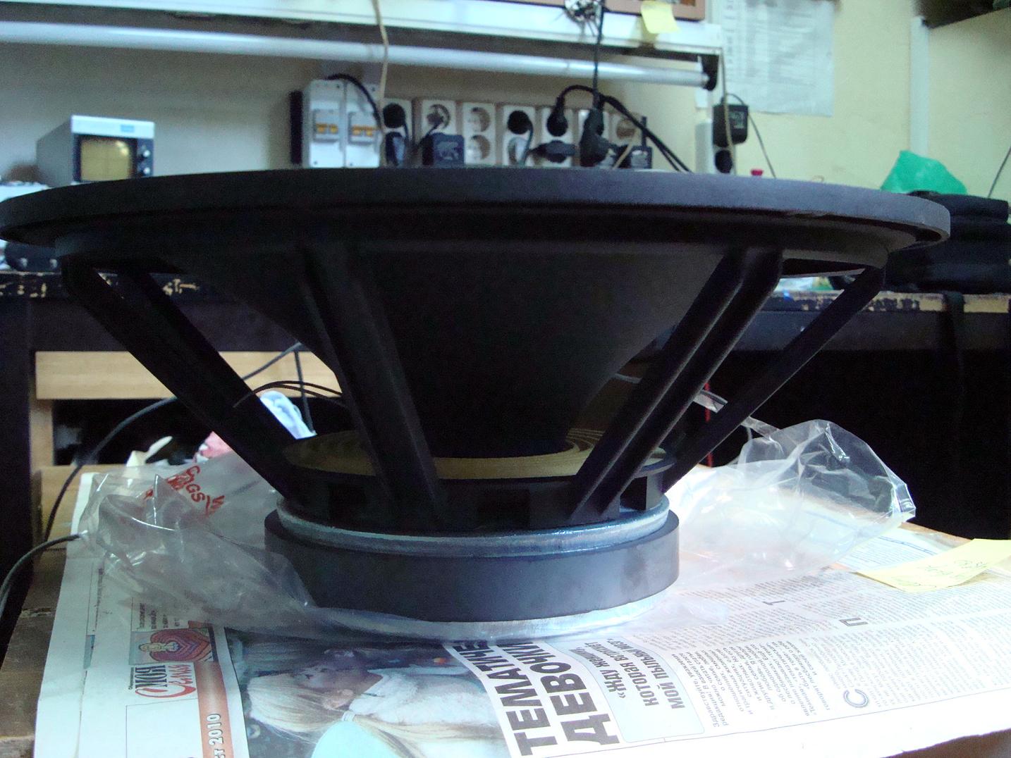

    Только ни в коем случае не проводи эти измерения на АС - спалишь акустику. Вячеслав
    У меня есть возможность подключить к усилителю проф. динамики с катушками 3 дюйма и мощностями в сотни ватт.
    2N 7000 подойдет?
    Последний раз редактировалось Витюшка; 15.03.2012 в 12:51.
  11. #250
    07.07.2006
    Украина, Балта
    2,046
    2N 7000 подойдет?
    Должен.

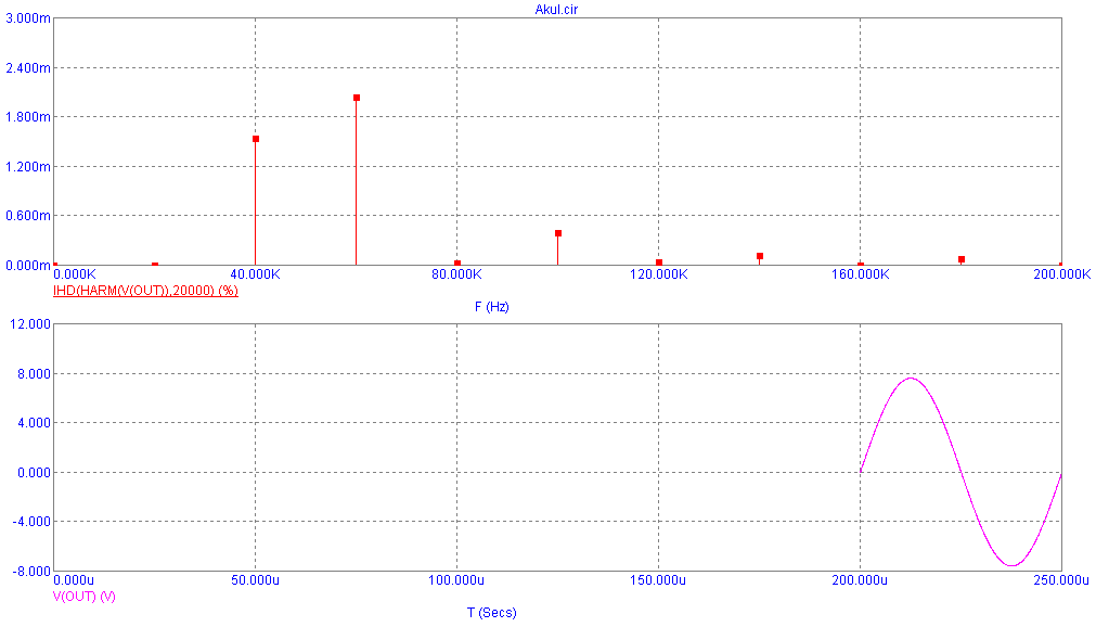

    Попробовал 2N7000 получилось весьма неплохо.
Название:	Akul 1993 mod-1.PNG
ID:	151265   Нажмите на изображение для увеличения.
Название:	Akul 1993 mod-1 THD.PNG
    Оценил, аналогично - тоже проработал 5 лет на производстве профессионального акустического оборудования, работал на участке по разработке и производству усилителей. Вячеслав
