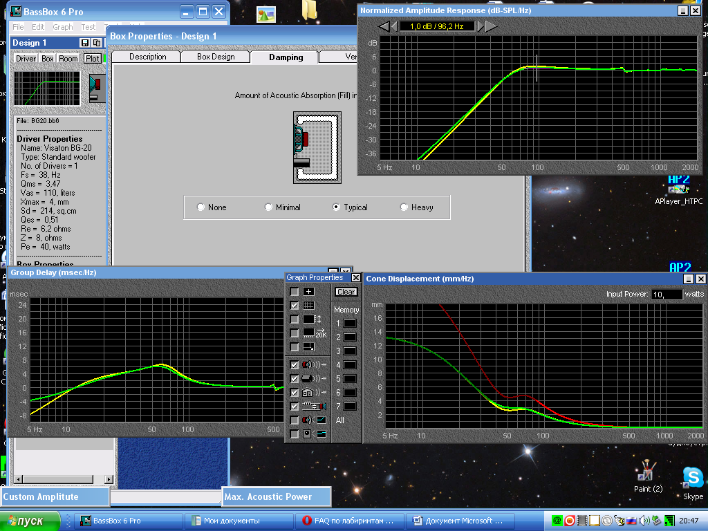

    Bobby_ii, не туда мы смотрим, или не совсем туда.
    Есть еще одна засада,на которую мы не обращали внимание (пока). График «макс акустик пауэр». Как объяснил Иван51 , , на нем показано сколько реально можно получить давления от данного акустического оформления в зависимости от частоты. На моих графиках в прошлых постах я его не всегда выводил. Вот очередная модель ФИ (оптимальная, но только на мой взгляд, попытаюсь объяснить - почему ): 75 литров , 50 гц настройка , заполнения нет, порт 2см на 100, для него ввел добротность 20.
    По графику верхнему видно что полученная АС выдаст 109 дБ давления если ей вдуть мощность указанную в правом верхнем мелком окошке (30 Ватт), но, согласно нижнему, только до 100 Гц (в направлении вниз по частоте). Далее вниз давление падает согласно графику. Независимо от того 30 ватт дадим или больше и не обращая внимания на линейный ход, пусть он не 4 мм а 100 .
    Последний раз редактировалось variator; 27.05.2012 в 22:11.

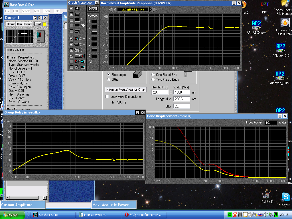

  3. #242
    03.04.2009
    РФ ЛНР
    2,531
    По умолчанию Re: Пара 8 в ФИ или один 8 в лабиринте Рогожина?
    Согласно того же графика и в том же оформлении, при подводимой мощности 10 ватт «полочка» находится на уровне 105 дБ, начиная с частоты 66 Гц и, при этом срез по минус 3 --- 55 Гц, (почти совпало с 53). Получено все это опытным путем. Все предыдущие мои модели (объемы… частоты…) показывали еще более кошмарные изображения «Max Ac Power».
  4. #243
    03.04.2009
    РФ ЛНР
    2,531
    Специально разбил сообщение на несколько мелких.
    Площадь порта выбрал близкую к площади диффузора, с оглядкой на сравнение с «лабиринтом» и щель для снижения добротности (типа «Онкен» делаем ). Моделировать предложенный на сайте ФИ откровенно не хочется, хотя, может быть , в него и можно подавать заявленные 30-40 ватт.
    №3 все остальное, на №4 желтым -№3 (без заполнения), зеленым добавлено «типикэл».
ID:	157230   Нажмите на изображение для увеличения.
  5. #244
    16.03.2011
    Spb
    858
    Мне почему-то кажется, что "Мах пауэр" - ограничения связанные с динамиком, в частности - его ходом и распределением энергии по частотам (видимо, розовым). Т.е. показано, на какой частоте чего можно "вдуть" и чего получишь. Там где график обрезается, получим искажения ограничения хода. Или с чем это еще может быть связано??? Как объясняется?
    Я понимал так: есть дин, АО его демпфирует, если дин раздемпфирован, его экскурсия достигает максимума на опр. мощности, далекой от макс. мощности динамика. Т.е. оптимальное АО должно демпфировать динамик. Но вроде этим занимаются все АО (раздемпфированность=пониженное акустическое сопротивление=пониженная отдача)
    Для меня вопрос максимальной мощности вторичен т.к. громко не люблю. Но у него есть связь с искажениями. Т.е. чем более динамик демпфирован АО, тем меньше экскурсия и искажения (т.к. динамик нелинеен, АО линейно гораздо больше ).
    Я с данной прогой не знаком, потому понять что значит "№3 все остальное, на №4 желтым -№3 (без заполнения), зеленым добавлено «типикэл». " не в силах. Сделайте снисхождение. Объясняйте как пенсионеграм.
    ---------- Добавлено в 23:38 ---------- Предыдущее сообщение в 23:21 ----------
    Еще меня что "порадовало" - ГВЗ ЗЯ и ФИ сильно меньше ЧВ на частотах до 60Гц, зато в 60-100 ЧВ "уделывает" и ЗЯ и ФИ. Зато на 40Гц у ЗЯ - 4мс, у ФИ - 7-10, а у ЧВ - не меньше 13 (для данного дина). Зато "полочка" ФИ и ЗЯ - 94дБ, а ЧВ - под 97-100. Или я что-то неправильно ввел???
    Просто интересно, в чем "фирменный бас" лабиринта? В +3-6дБ на НЧ и меньшем ГВЗ на 60-100Гц?
  6. #245
    03.04.2009
    РФ ЛНР
    2,531
    И с оформлением. Все в комплексе.
    ГВЗ на 60 Гц около 7 мс. На №4 зеленым ( с заполнением ) еще меньше, 6 мс. Смещение диффузора желтым, 10 ватт, можно до 35 герц подавать. Красным, 30 ватт, но только до 90 герц, ниже - выход за 4 мм (красный обесцвечен).
    На нормированной ЧХ СПЛ поставил курсор на место подъема. В данном моем варианте плюс 1 децибел, вот в том диапазоне около 100 герц.

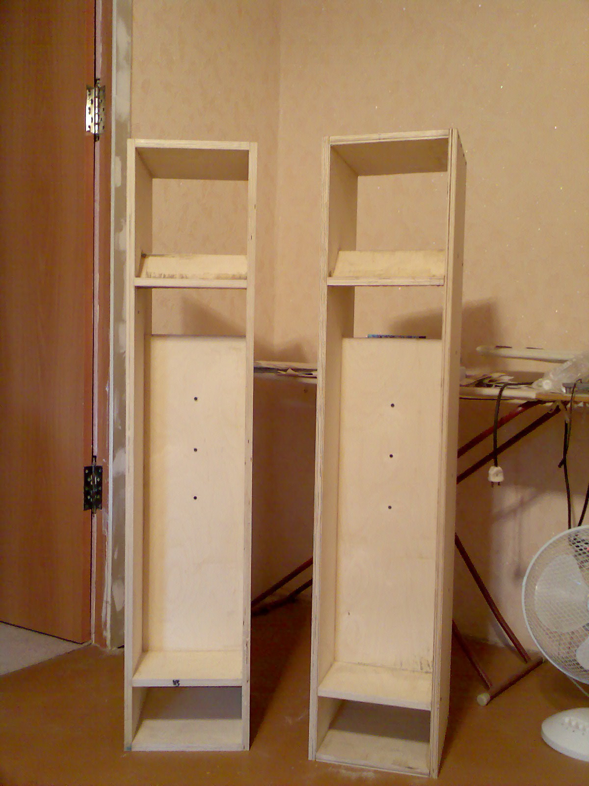

    Сегодня к другу подтянулись новые слухачи, ....
    Если возможно, фото АС глянуть бы. Эскиз не помешает.

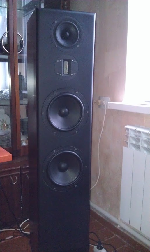

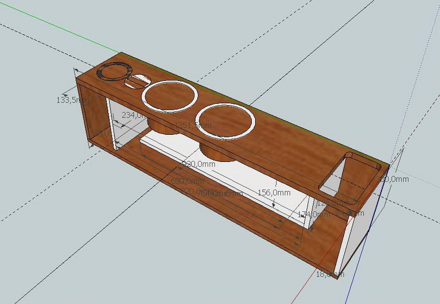

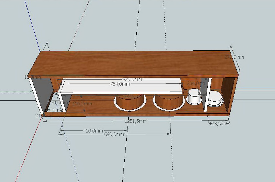

  13. #252
    Старый знакомый Аватар для SemenS
    26.12.2011
    город у моря
    743
    [quote="meshin;1667412"]Если возможно, фото АС глянуть бы[/
    Упущение. Сборка шла почти в авральном темпе, поэтому было не до фоток. Попрошу чтобы друг сфотал и переслал мне. А эскиз пожалста
ID:	176710 Нажмите на изображение для увеличения.
    Отличие от эскиза очень невелики и принципиального значения не имеют.

    meshin, Фильтра последовательные
    В процессе были рабочие фотки. Звынйте за качество, фотика нет, а телефон уже древний

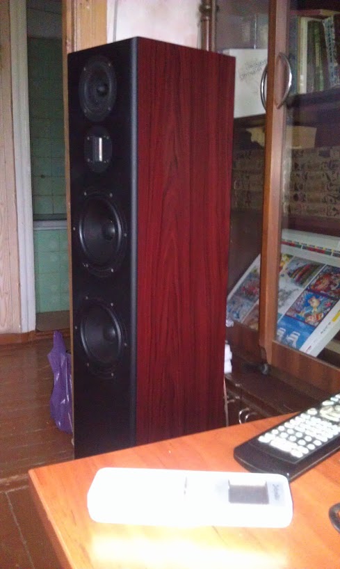

  15. #254
    26.12.2011
    город у моря
    743
    А вот и фотки "прехали"!

  16. #255
    Завсегдатай Аватар для meshin
    18.10.2007
    Новокузнецк
    1,943
    Спасибо. На будущее сгодится. Хочу сделать мощней 25ГД-26Б 4 штуки. Есть пара СЧ от Эстонии.
    Ниже НЧ динамиков, до перегородки/выхода лабиринта - резонансная камера как в Рогожинских лабиринтах?
    СЧ динамики тоже калужские?
  17. #256
    26.12.2011
    город у моря
    743
    Глухой апендикс где стоят НЧ динамики это та самая 1/3 лямбда. Второй дин имеет смещёние на 1/5. СЧ динамики вот такие 15m-4624g00 СЧ 1828 руб..pdf Лично мне очень понравились, да и цена не космическая.
    ВЧ Neo CD3.0 Fountek_NeoCD30_ribbon_tweeter 62 Евро 93 дБ.pdf. Эти дины это что-то!
