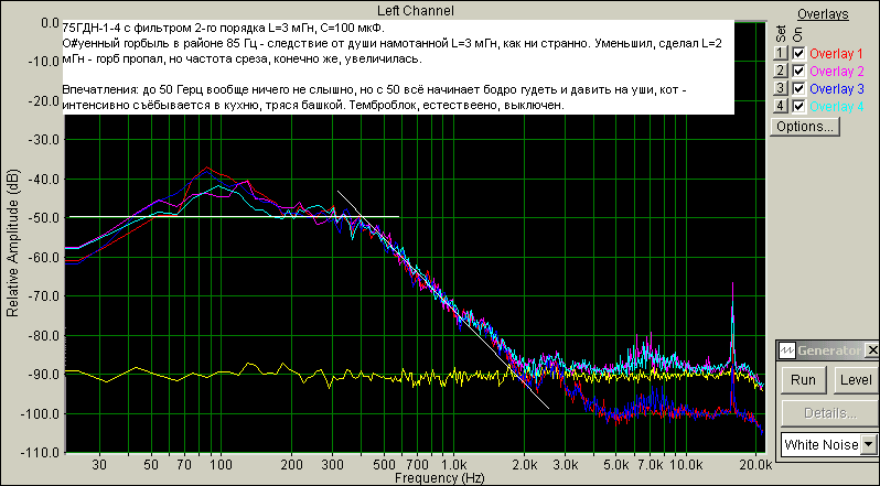

    Эх-ма. Кабы денег тьма. Не было у меня компьютера и "Спектралаба" в те времена, когда 75ГДН-1-4 еще были девственными. А теперь, когда я с них колпаки содрал, с подвесами экспериментировал, да еще и винилом сдуру покрыл - превратились они у меня в низкодобротнейшие поршни вообще без резонансов, черт побери. В их поведении я теперь ничего не понимаю. Аминь.

    …где он, сверхлёгкий широченный динамик с минимальным зазором у керна и короткой катушкой! Где!

    Mih-mih, я в посту №242 обозначил причину. ) Низкочастотники у меня вообще не резонируют. )

    Чудесов в природе не бывает . Если динамик хоть как-то работает, то на какой-то частоте он да резонирует . И на кой черт для Т-С параметров нужна АЧХ? Где график импеданса?

    Mih-mih, в посту №242 я не говорил, что щаз прям вывалю ТС-параметры с графиком импеданса. ) Я там jу-jуть про другое говорил. А картинка просто так, для понту.
    Что касается наличия отсутствия резонанса, то я в большом недоумении. Может у меня усилитель совсем разбалансировался и демпфирует так, что любой намёк на резонанс превращается лишь в намёк?.. Может ли быть такое, прости меня, грешного ламера?..
