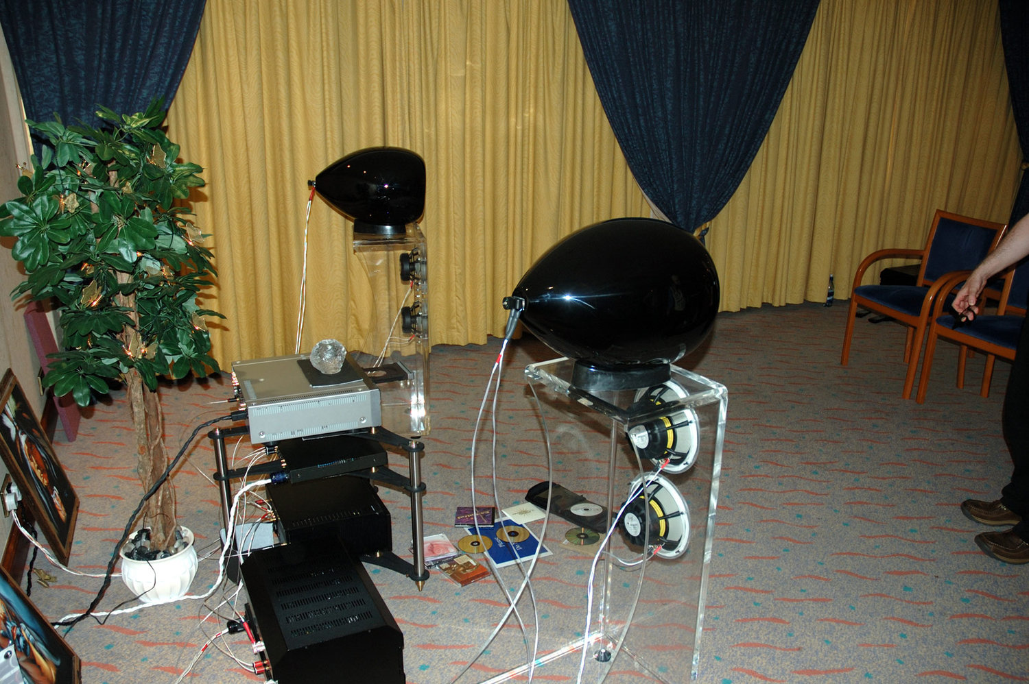

    Ой..., gross, если вы имеете ввиду прозрачные колонки? - Это не мои..., это была компания "Kill Audio", которая меня и сразила звуком на выставке, это и послужило к дальнейшим поискам только с ОЯ, всё остальное сразу отпало само по себе..., у них я не знаю как был настроен эквалайзер, от был с микрофоном... Сейчас куча усилителей с такими функциями, у меня дома Onkyo TX-SR608, тоже так настраивается, звучит очень прилично...
