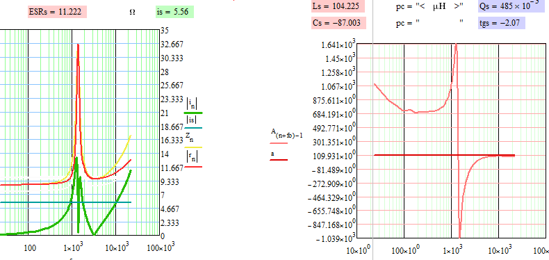

    Посмотрел Z рупорного пищика P-audio HT407
    и степень влияния отражений - изменения графика наблюдаются при отражающей поверхности находящейся на 13-15см
    это перед рупором игральная карта на 2х спич. коробках (5см), при ~1см резонансный пик раздваивается и Z становится ещё более "зубастой"
    Влияния поверхностей вне ДН не заметил
    Да, немного удивила индуктивность вне полосы - почти 1мГн и наличие последовательного резонанса (на 3.2кГц) - никогда об этом не задумывался

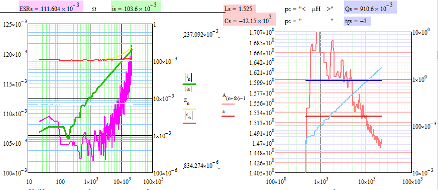

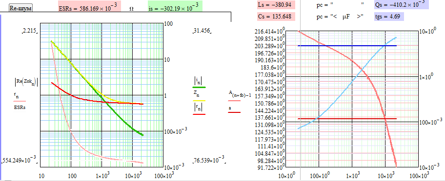

    Выяснилась неприятное ограничение - при измерении реактивностей большого сопротивления активное сопротивление "стремится" за ним, скажем на опорнике 3.3Ом пытаюсь измерить 1мкФ(к71-5) - получаю активное сопротивление на 23Гц под 1кОм (зато на ВЧ все отлично видно - без шума, соответственно и тангенс тут "чистый") сглаживание отключено!
    включив 3.3кОм (близкий к Хс на НЧ) имеем почти неизменный и низкий ESR, но с шумом (tg на 20Гц ~0.00002!!! - аппроксимирую), так же есть довольно приличные флуктуации во времени (до +/- 50мОм )
Название:	1мкф 3кома.png

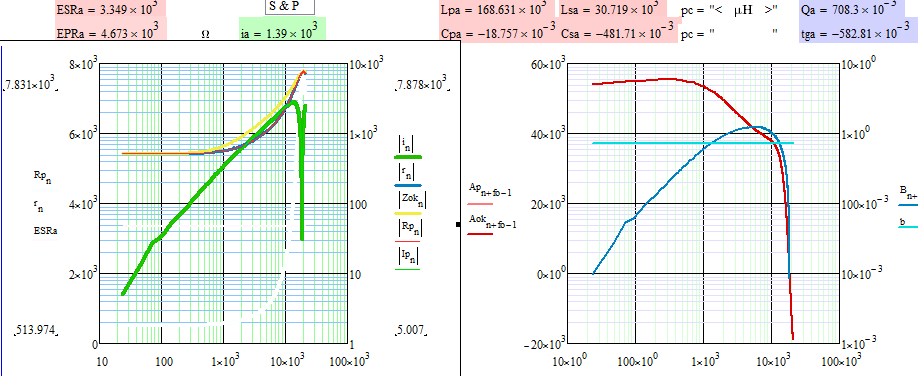

    Попала пара странных кондеров к73-11 2.2мкФ х 250В (несколько лет проработали в дежурке паяльника, т.е. одновременно под током и напряжением)
Название:	2м2 к73-11 стар.png
    сравним с новым
Название:	2м2 к73-11 нов.png
    на порядок отличается ESR, соответственно tg, и что интересно падение емкости на ВЧ с 40нФ подскочил до 400нФ
    Ещё наткнулся на Nichicon PET Audio 100х50 (в ДВД 3-4лет)
Название:	нич(ауд) 100х50.png
ID:	142830(вполне прилично выглядит)
    и казалось бы близкий 220х10
Название:	нич(ауд) 220х10.png
ID:	142831 - сначала подумал, ну один "на ладан дышит", но проверив другие этого номинала оказалось, что они такие же! т.е. в технологии есть косячок?
    Такое впечатление, что с уменьшением габаритов элементов все параметры сильно ухудшаются ...

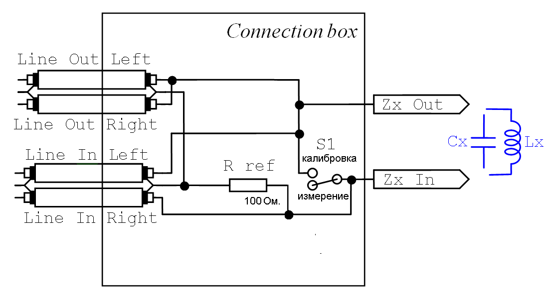

    skalinas, у Вас вроде бы САТАшный кабель, может расскажете что там и как внутри устроено - экраны, погонная емкость и т.п. как распределили провода в жгуте, есть ли влияние входных/выходных проводов друг на друга?
    Доброго дня! Давно меня тут не было. Кабель делал так, разъемы отрезал сразу и кабель разрезал на две равные половинки. Внутри кабеля идут два экрана, каждый из алюминиевой фольги и оплетки луженых медных жил, внутри каждого экрана дав провода не экранированных между собой. Из одного кабеля я сделал два экранированных провода (внутри каждого экрана провода между собой замкнул- сделал как бы одну жилу) и собрал по схеме приведенную ниже. Длинна кабеля получилась 20 см. Схема отличается немного от вашей, у меня опорник припаян постоянно (что бы исключить влияние контактов), а калибровка проводится на опорном сопротивлении. Про емкость погонную не скажу, не мерил. Про влияния не заметил, так как у меня один опорник и конструкция жесткая (нет крокодилов).
    И еще поясните, как вы маткад подцепили, откуда можно МК скачать и как им считать (где можно почитать).
    RLC.zip RLC.zip - не могу файлы открыть ни чем, поясните что это?
Название:	Моя схема.PNG
ID:	143528   Нажмите на изображение для увеличения.
ID:	143529   Нажмите на изображение для увеличения.
    У меня опорник то же постоянно припаян и тумблера нет - просто замыкаю крокодилы, этим исключается влияние кабеля.

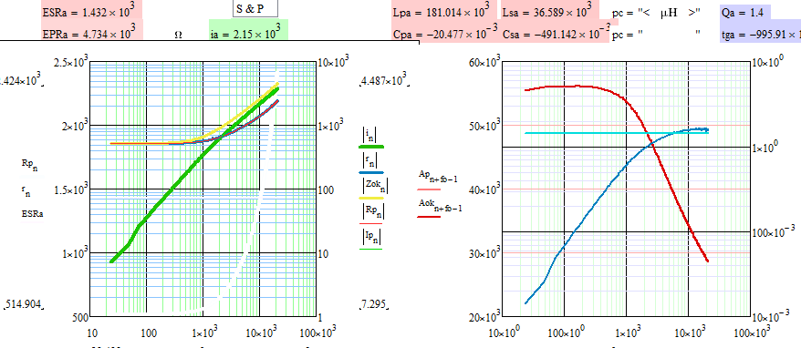

    По умолчанию Re: Измеряем RLC
    Вроде приделал параллельные измерения
    это 100Ом||2.2мкФ - видно, что Хс(зеленая толстая) в последовательном представлении рисует полную туфту , да и Rs(синяя) при появлении "лишних" резисторов (потерь) врет, Rp(красная) на ВЧ по мере падения Z и все большего влияния ESR то же падает до 60Ом, за то емкость (бардовая) просто супер!! (небольшое падение на самом НЧ не в счет в сравнении с последовательной схемой). Специально выбрал самое худшее сочетание X и R - в обычных случаях должно получше показывать (если измерять внутри фильтров )
    - вернул пост немного подумав
    Нарисовал 100Ом--2.2мкФ (последовательно)

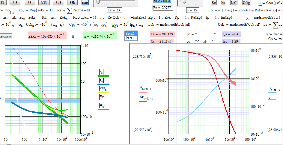

    Видим, что точно так же появляется ошибка при попытке измерения последовательной цепи в параллельном режиме - прога "выдумывает" мифические элементы, т.е. надо просто пользоваться показаниями в которых активное сопротивление более стабильно.
    А с толку сбил электролит К53-21 220мкФ
    и равенство Rs=Rp - прога просто пересчитывает измеренное Z в возможные варианты сочетания С и R, наша задача включить моск и выбрать правильное
    Вот пример необходимости что то соображать
Название:	220 к53+9Ом.png
    это тот же 220мкФ и || 9.1Ома - на НЧ правильным будет || сх. и С не больше 280мкФ, а на ВЧ -- сх. и С не меньше 210мкФ
    Сейчас внутрисхемные измерения должны быть более корректными ;)

    Попал в руки ламповый однотакт -
    по активной составляющей вых. сопротивления видно состояние ламп/режим, по кривизне параллельной индуктивности транса (так она выглядит после трансформации, к ней же прибавляется и индуктивность рассеяния) можно судить о кривизне рук мотальщика-сбрщика и качестве железа(по крайней мере одинаковости )

    Цитата Сообщение от evgesh Посмотреть сообщение
    зачем мерить у электролитов ESR чем вас тангенс не устраивает
    Еще раз вернусь к этому вопросу, померил тут разные "вечные" литы К53-1,4, ЭТО и ниобиевые К53-19,21 - среди тантала наблюдается то же, что и у алюм. литов - рост ESR, падение емкости на ВЧ
    а у ниобия немного другая кривизна
Название:	R53-19 хлам2.png
    т.е. ESR на 100кГц не отражает всех возможных вариантов ухудшения параметров, а иногда косяк может остаться незамеченным..
