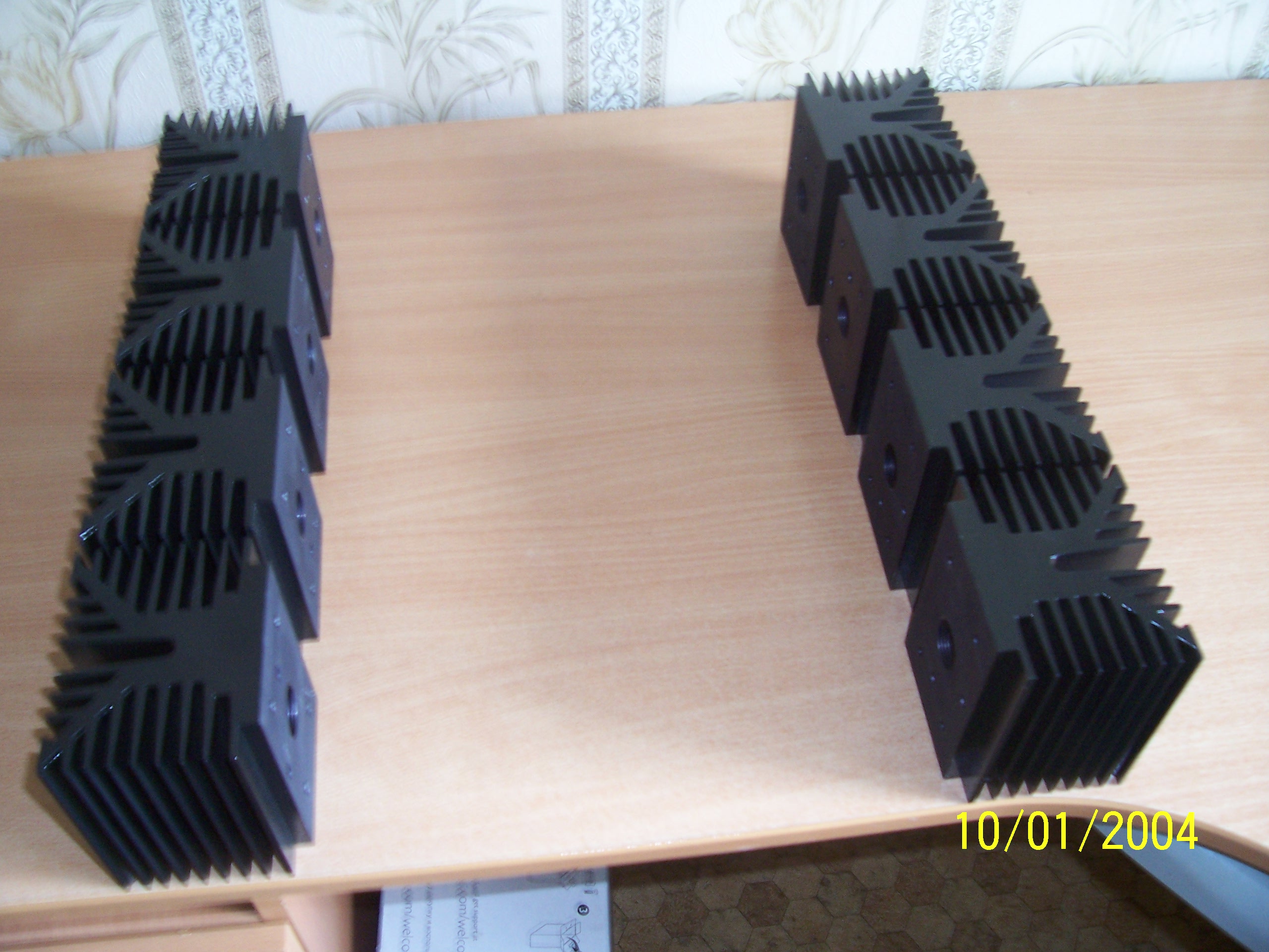

    Какие будут напряжение и ток покоя выходного каскада, сколько промрадиаторов на один канал?

    Напряжение по схеме 66в, ток около2.5А, на канал будет 8 кубиков с фотографии. Остальные восемь в работе. Ну и все панели готовятся в работу. Плиты на которые будут монтироваться кубики толщиной 12-13мм. Схема практически не будет отличаться, только будет в одном блоке все.

    Охлаждающей способности радиаторов конечно более чем достаточно, но вес будет в диапазоне 40-50кг, готов ли к таким упражнениям?
    В условиях постоянных экспериментов, я всегда делаю выносной БП, за счет этого общий вес распределяется и для здоровья менее рискованно.
    В то же время, если один раз поставить и не трогать, то и 50кг не проблема, есть много промышленных усилителей с весом 70-80кг.

    Приятно иметь дело со знающим человеком, по моим расчетам получается также. PMCF, сегодня весь день упражнял мозг после твоих замечаний, и пришел к выводу, что два блока лучше во всех отношениях, кроме одного - два корпуса нужно делать. Усилитель с шестью кубиками на канал будет весить около тридцати, а блок питания- 15-20кг. Хорошо что железом только начал заниматься.
    Монстроидальная затея! У меня 6 таких радиаторов, и то усилитель в сборе будет весить около 40кг, а тут 8 таких на канал! Желаю вам довести идею до конца и не надорваться
