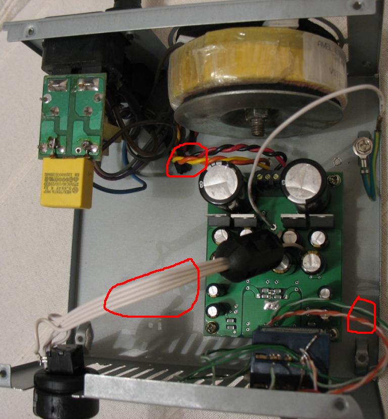

    Фото глянул - ужаснулся . Сейчас промою и сниму еще раз... Мыть спиртом?
    Даже если флюс нормальный, в нем могут остаться вкрапления припоя.
    Если нет ничего специального, можно спиртом, я как-то мыл ацетоносодержащей отмывкой лака для ногтей...

    Да, теперь и левый канал делает тоже самое.
    Постоянка на выходе каналов +139мВ. Музыка при этом играет.

    Постоянка на выходе не совсем постоянная, сейчас подольше подержал - уползла в минус 160мВ.
    При изменении из наушников слышны разные хрипы. И гул, который я упоминал - фон 50Гц.
    Ну и THSка жутко греется.

    Дык, генерит, вот и греется.
    Перемычки на плате, что там должно быть?

    Свейте провода вх. и вых. и разнесите в пространстве подальше.

    По конденсатору 300пФ и резистору 2,49кОм на канал.
    На выходе первых ОУ тоже постоянка примерно на 50-60мВ, может это они генерят, а не ТХСка?
    ---------- Добавлено в 00:26 ---------- Предыдущее сообщение в 00:22 ----------
    У меня были свиты, это для повторного запуска развил.
    Сейчас попробовал все свить и разнести - тоже самое, да и если вход и выход отпаять - все равно все также.

    Фото ПП со стороны литов дайте.

    Возбуд побежден почти штатными средствами, впаял пару конденсаторов 180пФ на место C2, 2_2 резисторы на 2,49кОм не ставил.
    Постоянка около 1мВ, все работает, ура! Теперь можно спокойно лечь спать

    Всё равно, что то не то. У меня тоже 1468, ничего подобного не фиксировал, постоянка на выходе через 5 сек уходила в ноль.

    C2 и C2_2 относятся к первым ОУ, так? То есть это они "виноваты" были или же все-таки мне искать причину в других местах?
    У меня электролиты простые стоят Samwa, и в питании первых ОУ не 120мкФ как по схеме, а 470мкФ.
    Все остальное - как должно быть. Приедут панасоники - поставлю.
    Но сейчас то можно пользоваться или же все таки опасно?

    Есть подозрения на флюс, я писал в файле свои соображения про флюс. Отмой спиртом и зуб. щеткой на совесть, просуши феном.
