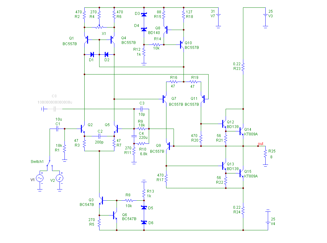

    Данная схема знакома уже более 30 лет и те которые собирали оригинал остались довольны и так что же потерпело изменений:
    1. Входной ДК стал каскодным + гст на 2-х транзисторах со стабилизированым опорным нампряжением
    2.Полоса частот УНЧ ограничена входными ФНЧ и ФВЧ на воде ДК
    3.Модифицированая схема синфазного стабилизатора тока покоя ВК
    4.Петля ООС по типу "Амфитонона"
    Собственно и все прошу не судить строго что ВК квази. Печатка каповский файл прилагаются.

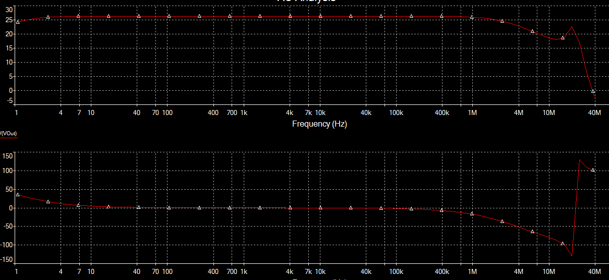

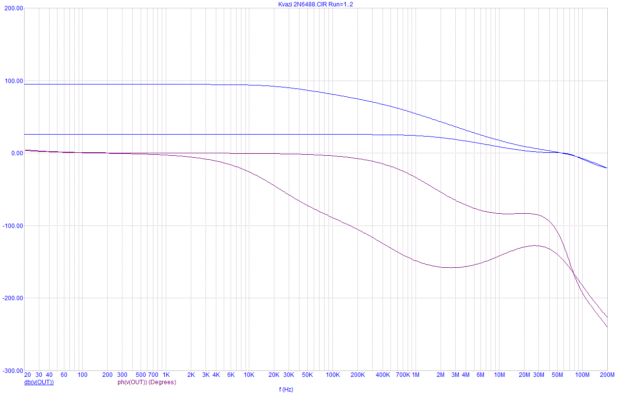

    АФЧХ для этой схемы:
    Вложение 202037
    Разомкнутой ООС:
    Замкнутая ООС:
    Вас Это не настораживает ?

    Цитата Сообщение от Little Jimmy Посмотреть сообщение
    А транзисторы какие у вас стоят мне интересно в ВК? Мне дико интересно очем сейчас разговор я ж сказал собирался в железе и там того что у вас на графиках нет что вы мне пытаетесь доказать?
    Дело не в транзисторах в в.к., дело в том что ваш усилитель неустойчив. На графиках АФЧХ это хорошо видно.
    То что усилитель собирался в железе это не означает что он работает без "возбудов."
    Доказывать я вам не собираюсь ничего, есть общепризнанная теория.

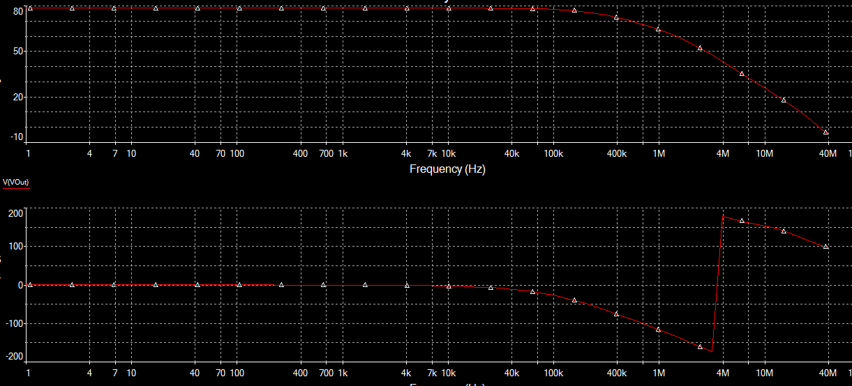

    Вы мне на вопрос не ответили, к стати по поводу устойчивости все проще оказалось кто захочет покажу, есть вариант с тройкой наконец то скорректировал так что прошу вашего внимания. Я согласен что моя тема большой "привет из прошлого" но это хорошо забытое старое не столь уж не вписывается в требования сегодняшнего дня.
Название:	L_J Mark2.gif

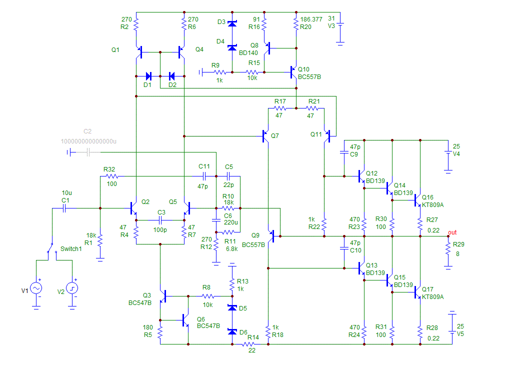

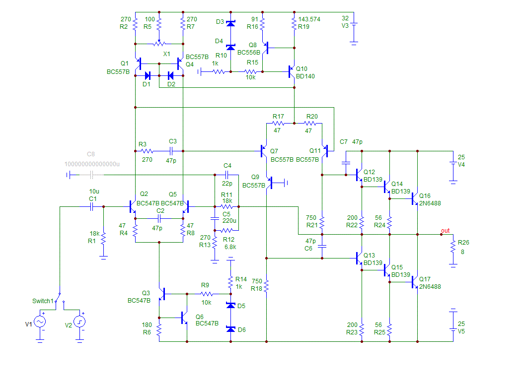

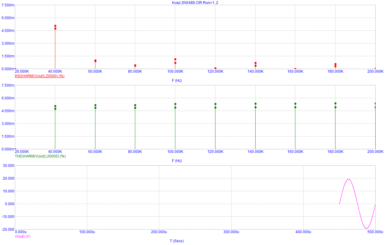

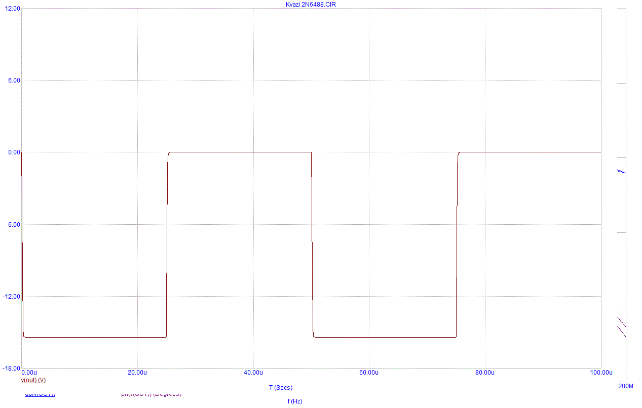

    Ну или если по классике жанра получается вот такое чудо, с более понятной коррекцией и "новыми" не очень медленными транзисторами по выходу 2N6488
ID:	224183 Нажмите на изображение для увеличения.
ID:	224184 Нажмите на изображение для увеличения.
Название:	Меандр 20 кГц.gif
ID:	224185 Нажмите на изображение для увеличения.
Название:	Искажения 8 и 4 Ом.gif

    По умолчанию Re: Квазикомплементарный УНЧ
    Little Jimmy, слон никогда не бывает довольный - работа у него такая.(шутка чё, если чё)
    Вопросец - зачем первая пара в тройках на BD-шках? Просто потому, что их много у тебя?
    Второе-третье. Просятся резики в э-ы Q16/17. Прикручивай защиту по току в ВК; видится, что достаточно взять с нижнего резистора "защёлкой" на ГСТ ДК - должна работать.
