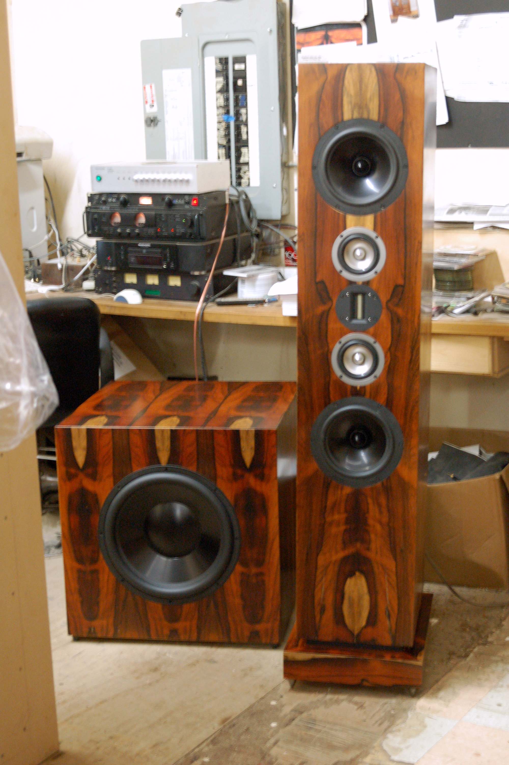

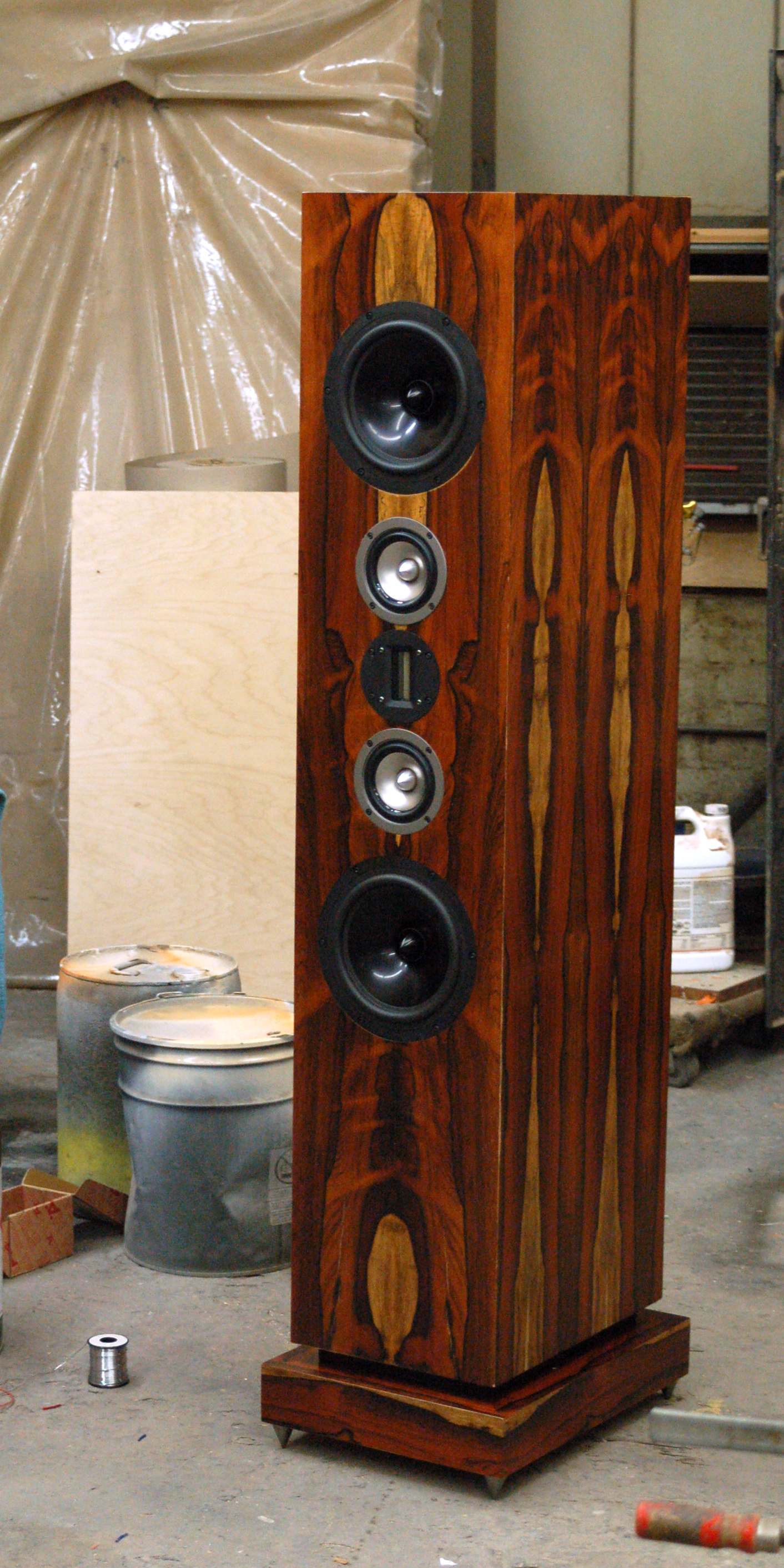

    это для приятеля закончил вариант с двойными стенками и слоем вибропоглотителя посерёдке. 200 часов работы и 100кг веса каждой.
ID:	136185   Нажмите на изображение для увеличения.

    По умолчанию Re: Строим Statements по-Киевски. СЛУШАЕМ
    А саб к ним или к другому комплекту?
    саба два, к ним. Дайтон390 в 4 футах3 с 70гц вниз.
    Roman Erlikh, с пополнением в наших рядах!!! Видать у товарища комната большая, раз такие сабы.
    шпон какой-то не очень по моему подходит
  8. #247
    13.01.2011
    1,383
    Зависит от комнаты. Если однородная по цвету-то гуд.
    Шпон весёленький.
    комната вроде не маленькая.
    Стайтменты надо сказать приятненькая системка. Звук у них большой. Не массив конечно но и не мелочь.
    А бюджет можно озвучить?
    И что по нч получилось, если без саба?
  11. #250
    01.07.2009
    Brooklyn NY
    508
    по нашим ценам около $1200 головки и компоненты. +МДФ, шпон. Месяца два назад цены на головы с неодимом подскочили от 30% до 80%. Сейчас наверное баксов на четыреста выйдет дороже.
    Без саба басок реально в 60гц идёт. Для джаза и среднего размера классики вполне хватает, для кафедрального органа, нет. Сам я промерить толком не успел, да и желания особово небыло возится, разработка не моя. Если бы с самого начала планировали саб то делал бы ЗЯ а не ФИ вариант. К denz напроситесь послушать.
    Стенки сделаны грамотно. Реализовано одно из преимуществ самоделок - при ненамного больших затратах, корпуса можно сделать по "качеству" такие, как у топовых промышленных изделий за сотни килобаксов.
