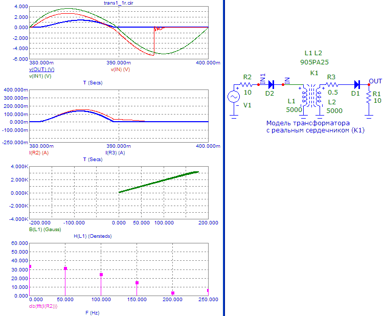

    запустите ещё одну модельку:
    Не проблема -
    Вот вопрос - модель адекватно себя ведет?

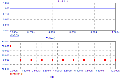

    не будь этой дискуссии - так и не знал бы , что это за зверь такой
    Поменьше бы манкировал симуляторами - вопроса бы не возникло
    Вот симуляция спектра одиночного импульса длительностью 1uS, при изменении интервала выборки (наблюдения) от 1uS до 64uS :
    Тенденция, надеюсь, понятна.
    Симулятор - это "костыль для хромого" , зачем мне он нужен ? Люди , которые им пользуются - теряют способность видеть реальность . Квалификацию теряют , короче говоря . Вот ты , к примеру , тут выкладывал симуляцию транса - https://forum.vegalab.ru/showthread....=1#post1099686 , и вот сама картинка - https://forum.vegalab.ru/attachment....6&d=1284967910 , из которой следовало наличие постоянного тока в первичке .... и заметь - ты тогда даже ни капли не усомнился в её правильности - хотя симулятор там просто нагло врал
    Причём , даже если предположить , что симулятор не врал , а просто показывал начало переходного процесса - то должна же была возникнуть мысль типа "что-то тут не так"
    Похоже на патологию
    Думаю ему это никогда не будет понятно.
    ---------- Добавлено в 13:58 ---------- Предыдущее сообщение в 13:56 ----------
    Он нужен "хромым", а вот у кого голова не в порядке, он не помогает

    Похоже на патологию
    Конечно - пользоваться симулятором , не видя , что он врёт - бесспорно патология
    А если подумать? Сравни два вложения по интервалам наблюдения:
    и
    Сильно ли изменилась нулевая гармоника?
    Горбатого могила исправит
    Это я вообще, в философском смысле
    Видишь ли , вот на этой картинке - https://forum.vegalab.ru/attachment....6&d=1284967910 - у тебя в первичке течёт постоянный ток , так как площадь под кривой сверху нулевой линии ( нижний график , красная линия ) явно больше , чем снизу . Человек , понимающий вопрос - сразу скажет , что это "косяк" , ты же привёл график без комментариев .
    Думаю пока deemon не скажет, что такое постояка, смысла ему чего-то показывать нету никакого...
