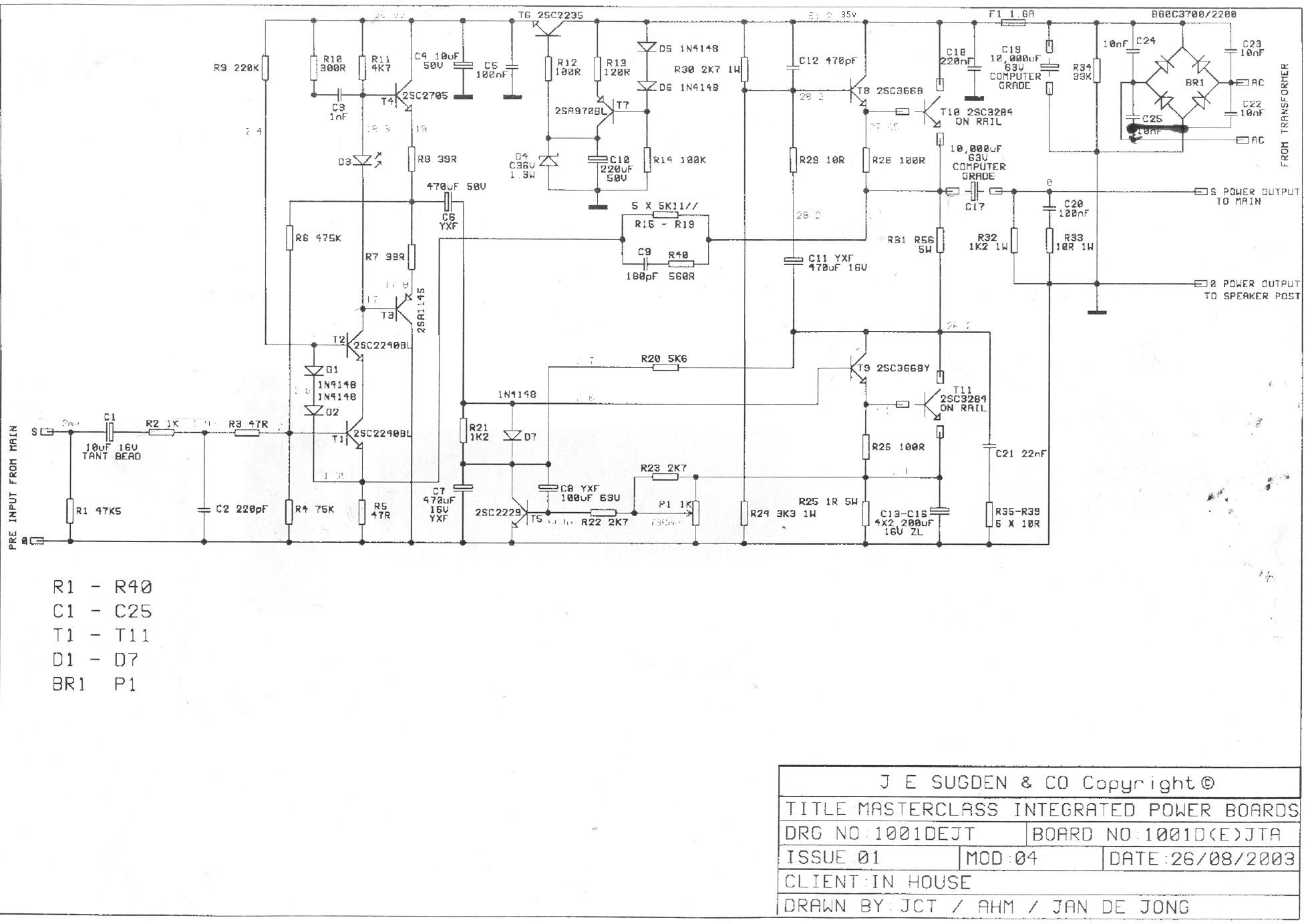

    Попался на глаза журнал со статьёй и фотографией этого усилителя (см. приложение). Заинтересовался, и на просторах Сети нашёл схему. Ввиду относительной простоты схемы ( и поразившись в очередной раз ценой на такие аппараты) хочу собрать клон этого усилителя. Останавливает только отсутствие информации из других источников. Прошу сообщество подсказать сильные и слабые стороны этого аппарата. С благодарностью приму дельные советы по модернизации (если она нужна).

    По умолчанию Re: Делаем клон Sugden Masterclass IA-4
    Цитата Сообщение от leonidNV Посмотреть сообщение
    Не не смущают))) я когда смотрю такие схемы на такие мелочи внимания не обращаю)))
    это не мелочи, по питанию помехи лезут, вот и поставили фильтра, тем самым максимальную мощность придавили...
    Я бы делал отдельный диодный мост на оба усилителя напряжения, можно и на каждый наверное)
    раздельное питание должно иметь какую то цель и, соответственно реализацию...
    но есть еще и конденсаторы по 68пик - как это всё взаимодействует?
    увеличивает входное сопротивление на ВЧ, которое потом глушится ломовой коррекцией в цепи общей ООС.
    во первых запараллелили транзисторы(тут слава Агееву ),
    Гексофеты технологически делают из параллельных сотовых структур, где то с 1972 года...
    ---------- Сообщение добавлено 19:31 ---------- Предыдущее сообщение было 19:20 ----------
    сагден ещё не худший вариант по сравнению с дифкаскадами с токовыми зеркалами, усем с каскодом, с обычной коррекцией и тройкой
    ИМХО не в этом дело, лучше будет звучать так схема где первый каскад будет иметь максимальное усиление, если каскад усиления один то его желательно располагать на входе схемы, а не после диффкаскада и т.д и т.п...
    у сагдена так и сделано первый каскад дает основное усиление, но дальше ИМХО "так себе", может и понравится)))...
    ---------- Сообщение добавлено 19:40 ---------- Предыдущее сообщение было 19:31 ----------
    Но если такая стоит в усилителе за 660 т.р. значит в ней есть какой то сакральный смысл...
    усилитель это не только схема - это БП и шасси + сервис (терминалы, коннекторы, кнопки, провода, плата и т.д.) и количество единиц выпуска, также если по сервису предусмотреть "24 карата", в том числе и на платы (мне такое уже предлагали делать)))), то 660 т.р. может быть совсем недорого,
    660т.р. это сколько в евро?

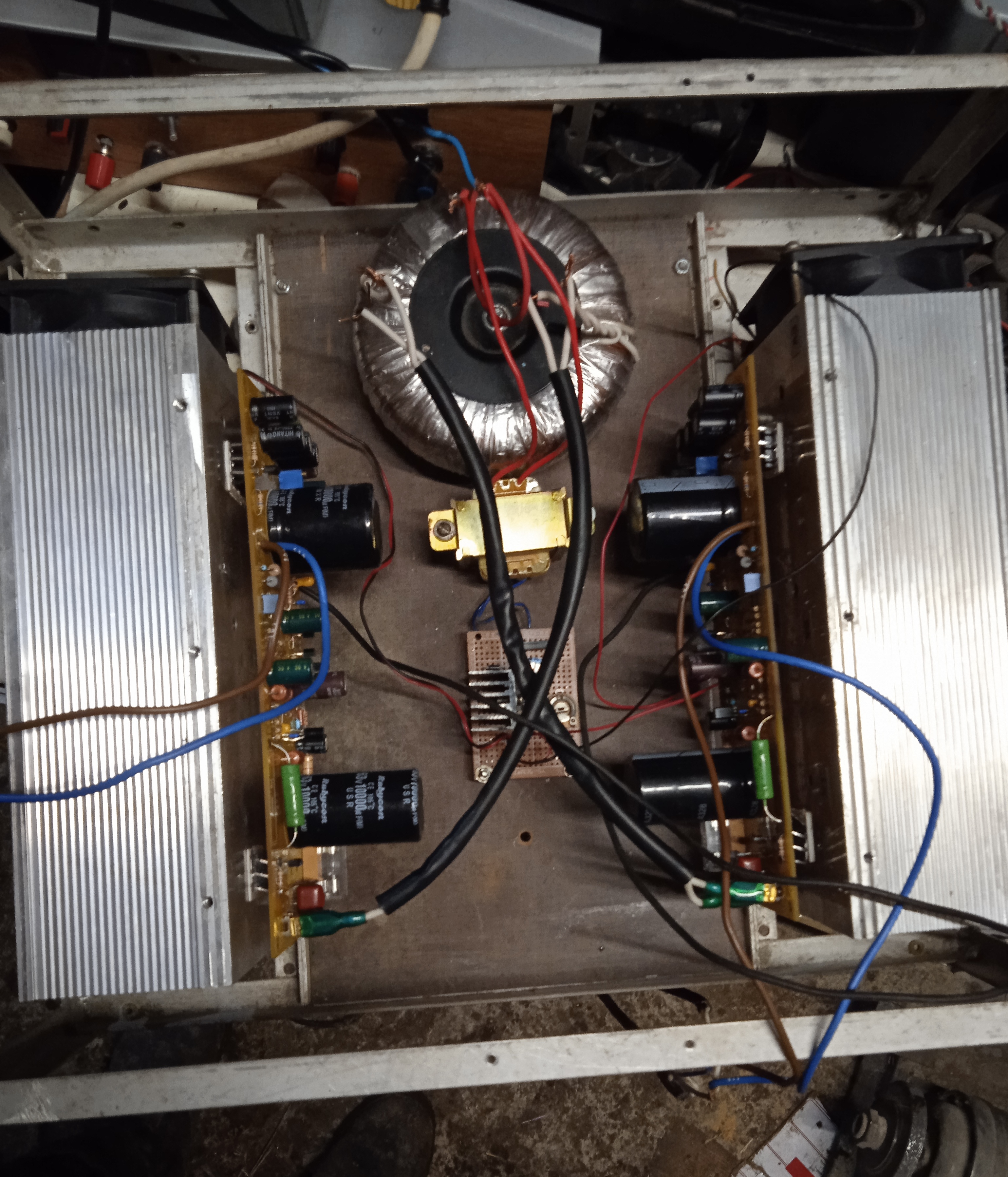

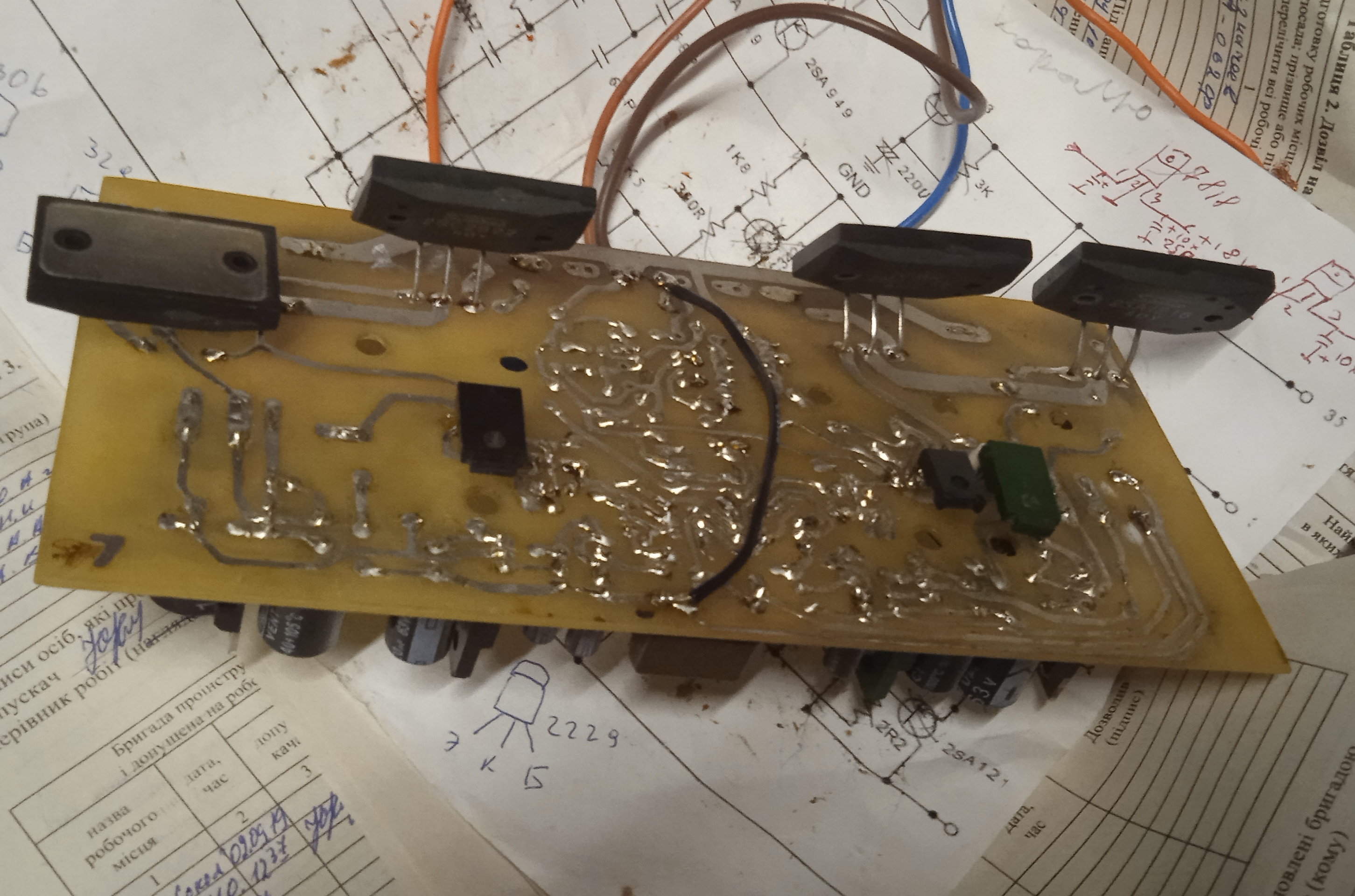

    СПА-4 довольно таки не плохой усилитель Нажмите на изображение для увеличения.

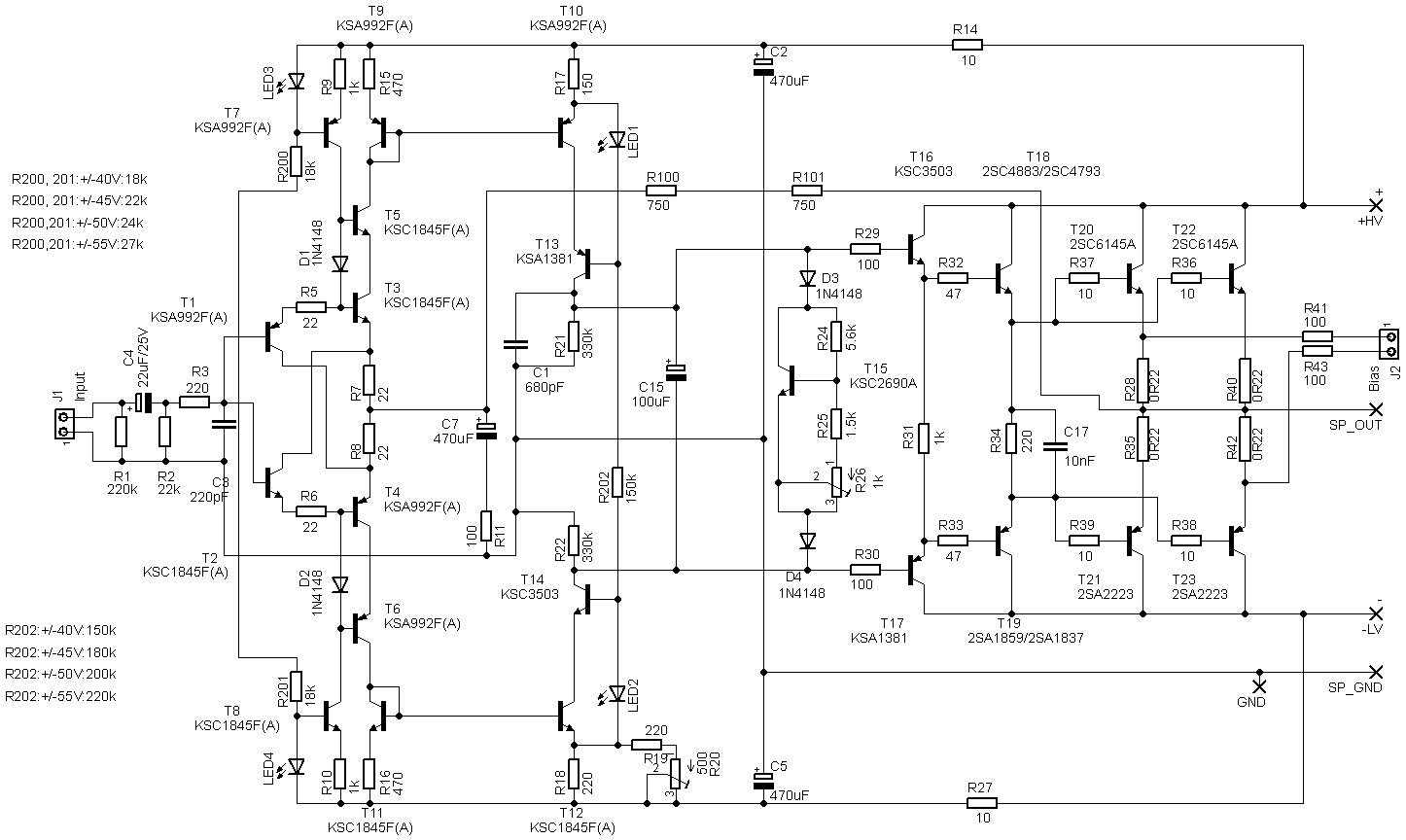

    Когда-то встречал немного похожую, повторившие хвалили...
    Если в этой схеме номинал конденсатора C1 в нагрузке УН уменьшить в 10 раз(а лучше в 20), то можно о чём-либо рассуждать, иначе подобное усложнение схемы теряет смысл ... Имхо.

    audiomun, ну, если бы умел в проге симулировать такое, может и затюнЯчил схему, а так, к сожалению...

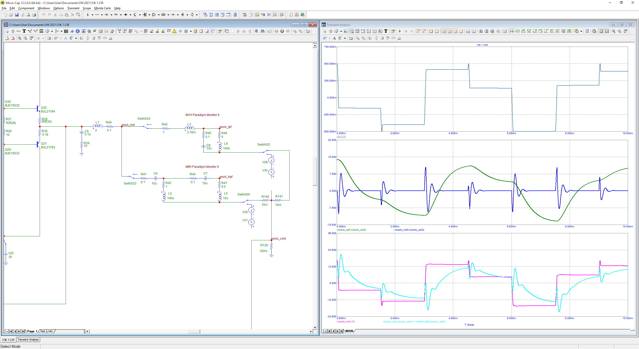

    Мня... как-то раньше обходились с помощью генератора и осциллографа, лампочка в первичку сетевого трансформатора - в помощь ...
    P.S. Ещё увидел - в качестве D1,D2 согласно схемы - применить LED .

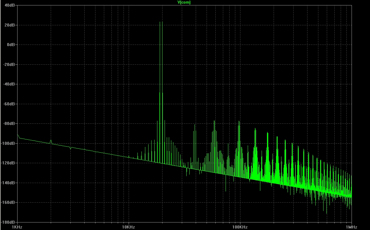

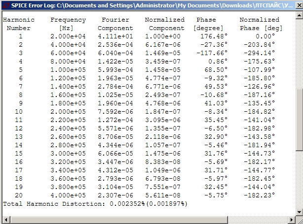

    Привет. Как раз проверял похожую схему. Удалось успокоить в симуляторе. Так себе параметры. Клип хороший.Нажмите на изображение для увеличения.

    Кто знает светодиод на какое напряжение нужен,есть 1,25в, 2,2в и 2,9вНажмите на изображение для увеличения.
  16. #255
    31.08.2011
    70
    3,901
    Светодиод на 2,9 вольта ближе всех, согласно режимам на схеме ...

    Запустил колхоз-матрос),всё детали оригинал кроме входных(любят магнит),выход Рубикон на 18000мкф по тестеру,на обложке всего 10ка,Звук объемный с акцентом на средне ВЧ диапазон,что приятно отзывается на инструментально вокальные композиции(бас есть и его ок),что заметил всё современные схемы обеспечивают звучание достаточное для всех потребностей суха,остальное мелкие ньюансы
    ---------- Сообщение добавлено 02:38 ---------- Предыдущее сообщение было 02:31 ----------
    мелкие ньюансы
    При горизонтальном положении рёбер радиаторов усилитель придётся ставить дыбом или колхозить вентиляторы.

    Вентиляторы уже стоят. Если присмотреться.

    И включаются при +45градусов,при +85 отключается питание самого усилителя,правда датчики температуры дядя Али ещё не привез
