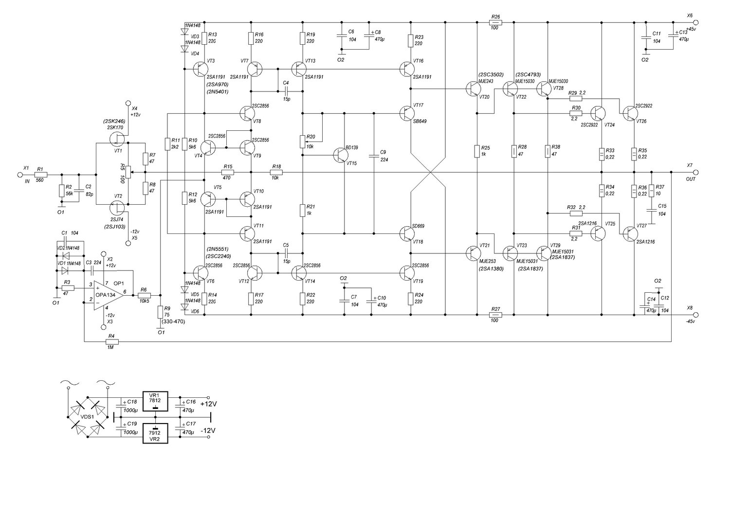

    Оригинальное построение УН, впервые примененное Ж.Хирагой. Подобное схемотехническое чудо встречал только в усилителе Джефа Роланда и УН В.Перепелкина с параллельным ВЧ-каналом http://www.sibaudio.com/picture/un/un1.jpg .
    Сделан один канал на монтажной плате - звук просто потрясающий, детальность необыкновенная, середина насыщенная. Приступаю к созданию полноценного усилителя.
    Собрал оба канала, усилитель хорош и устойчив. Выкладываю ПП в двух вариантах и фотографии готовых печатных плат. Добавил схему в sPlan 6.0

    Для улучшения качества звучания усилителя Д.Роланда было бы лучше применить схему входного буфера на полевиках с каскодами или буфер на Шиклаях из темы "усилитель А.Янкевича", а также увеличение R9 до 470ом.

    Shurik, ВК в таком виде должен получиться?
    Последний раз редактировалось .Ден.; 29.12.2010 в 18:24.
  15. #254
    23.06.2008
    1,791
    По умолчанию Re: Jeff Rowland M-9
    Да, именно это я и имел в виду.
    P.S. Думаю, что надо внести коррективы: 1. ОР07 заменить на ОРА134, 2. R9 увеличить до 330 - 470ом, но тут слушать надо.

    Цитата Сообщение от Shurik Посмотреть сообщение
    P.S. Я бы еще поставил каскод после токового зеркала (как в А.Янкевиче), вполне достаточно маломощного транзистора, ведь ток УН всего 2мА.
    Тогда мы плавно придем к вариации от Vektor18?
