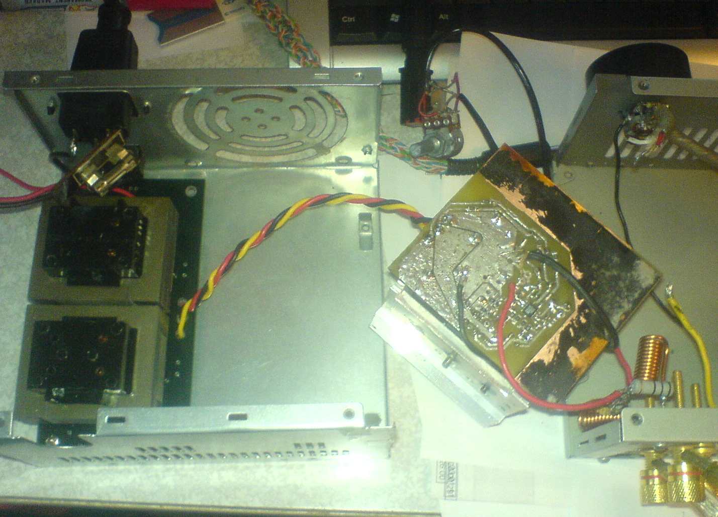

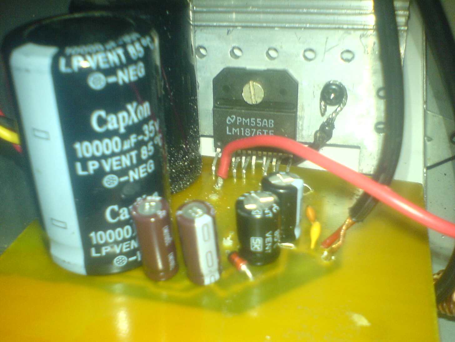

    Спаял ревизию А. На фотографиях блок питания (2 транса с 2 диодными мостами из сгоревших блоков питания, шунт по 0,1 мкф на вторичную обмотку, конденсаторы не ставил пока еще прям у транса, и резисторы по 0,22 Ом) Сам усилитель (текстолит вечером не хотелось резать, поэтому просто тонером замазал,потом отрежу.) Регулятор громкости альпс 22 к. Проходного конденсатора нет, постоянку без него пока не мерил- у меня с USB карты постоянка оч маленькая, по идее на выходе LM не больше 15 миливольт должно быть. С питанием опера чето я наверно перемудрил )) у меня по принципу как у Nika 510 Ом, потом 100Мкф(220 на это напряжение нет) на землю, потом опять 510 Ом и 220Мкф со стабилитроном на 12 Вольт на землю. Наверно слишком сильно гасится напряжение с 19 вольт... Сейчас V питания ОУ +- 5 В, наверно он все таки работает ))). Стабилитрон точно 12 вольт. Как может быть 5???... Незнаю... буду думать.... Получил удовольствие от паяния SMD компонентов )) - никакого паривания с откусыванием контактов, сгибанием и т.д.... все оч быстро получается (в первый раз их паял)!
    В схеме вместо 1p впаял 2p , как рекомендовал Nick. 41к в ООС составной из 39к и 2к. Теперь результат прослушивания: включил пока не надолго, 1 канал. Звук понравился сразу: басы и высокие все четко. (а микруха то всего 15 ват ))) В любом положении регулятора громкости, с отключенным источником, АБСОЛЮТНО никакого фона и шума. Может ли это хотябы косвенно говорит о том что ОУ делает свое дело???. Так как когда собирал просто инверт с ТООС - шумок небольшой все таки был слышен в пищалке, а земли были разведены похоже. Обратил внимание, что сотовый ловит если его только в плотную ко входу поднести. Сейчас буду собирать в корпус из под компового БП - провода станут еще короче. корпус, регулятор громкости, заземлится. Сейчас на землю только радиатор. Такого радиатора вполне хватает (от компового блока питания, если кто не узнал). RC цепь на выходе делать не буду, только LR- на клемах. Ну и кондер на выключатель питания, а то помеха от контактов при включении лезит...
    P/s/ Слушаю- звук определенно прет!! Радиатор все таки надо увеличивать. Первые 510 Ом закоротил- напряжение питания ОУ стало 12. Щас вместо 510 ом че нить другое поставлю... Постоянка на выходе 10 мВ

    А осцилографа нету ?
    Если всё правильно сделано, ни шума, ни фона не должно быть слышно даже ночью с приложенным ухом к динамику. Это из-за AD8066.

    К сожалению нет. Думаю хотяб через RMAA померять.. Какую бы оптимальную емкость фильтров сделать? Трансы выдают 1A 16 Вольт каждый. Сопротивление первички - 260 Ом. Вторички около 2 Ом. Хочу после диодов поставить по 1200 Мкф рядом с трансами, потом сопротивление 0,22 Ом (просто есть такие) потом уже 10000 банки, ну и 470 Мкф на +- на ноги.
    Дааа.. 1 раз у меня такая тишина в колонках...Правда емкости 2p у меня какието левые ).. мож все таки 1p поставить? (они у меня NPO есть)? Все таки чуствуется что колонки уже не могут всего воспроизвести на что способен усилитель ((( Изменение в звуке есть конечно, немного разборчивее стало, даже на mp3, но с другой акустикой разница б наверняка было разительней...
    Если бы был осцилограф, то тогда точно можно было бы попробовать. А так есть вероятность возбуждения и отправления LM на тот свет...

    Все! Собрал. Трансы, собаки, греются ((( Фотоотчет завтра. тоесть уже сегодня ) Басы очень в лучшую сторону отличаются от типового включения. Весомые! Зримые!
