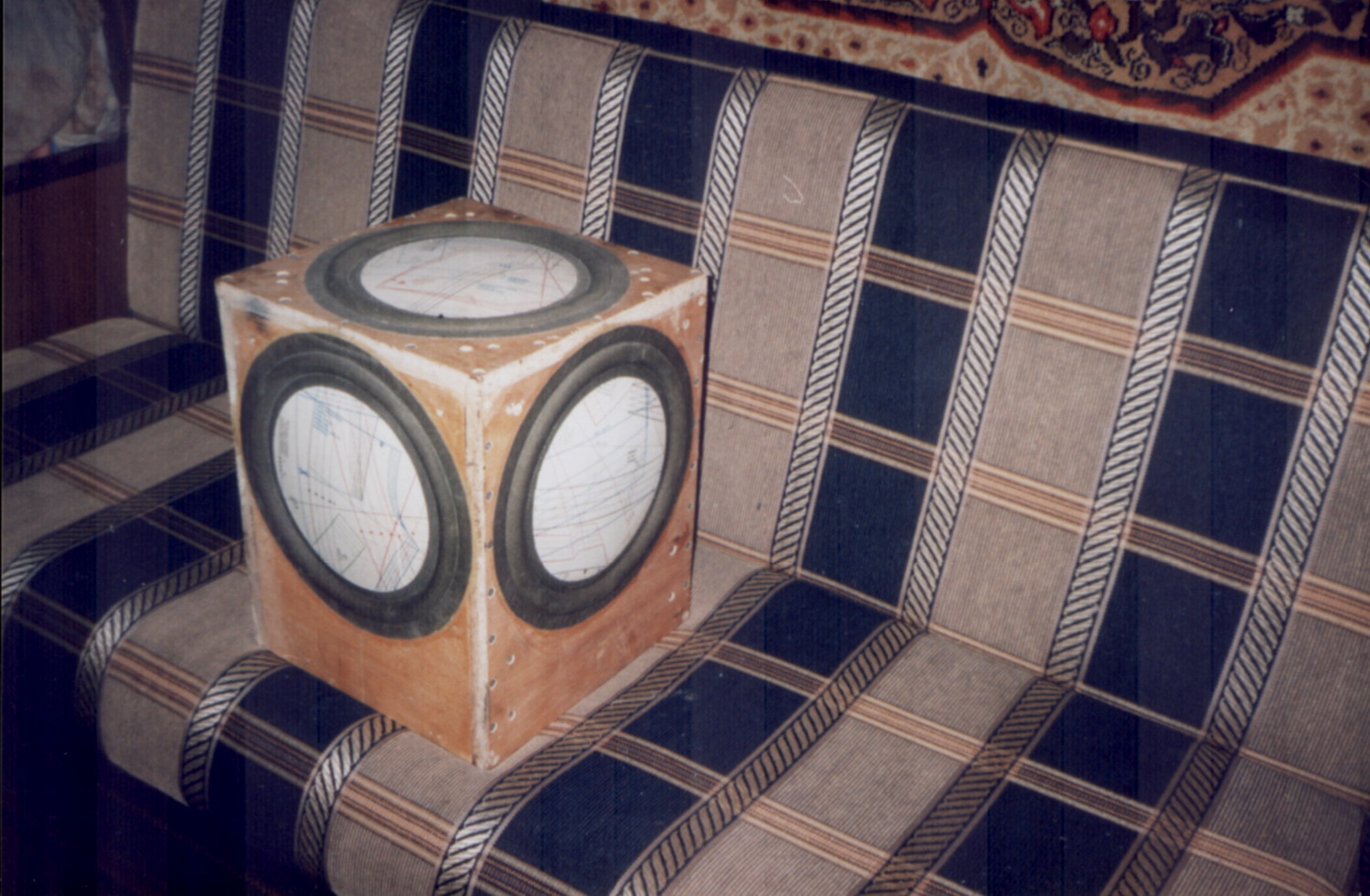

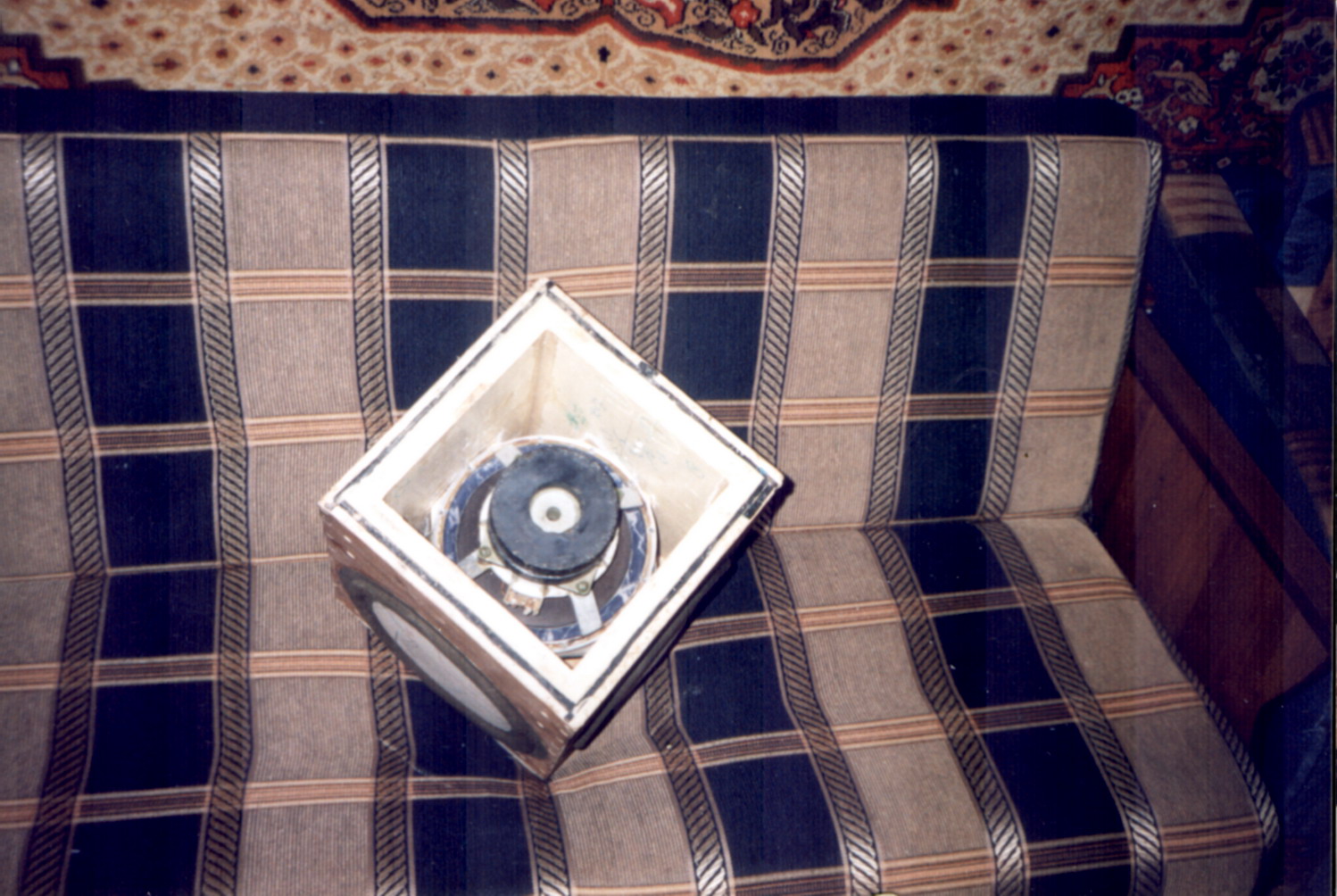

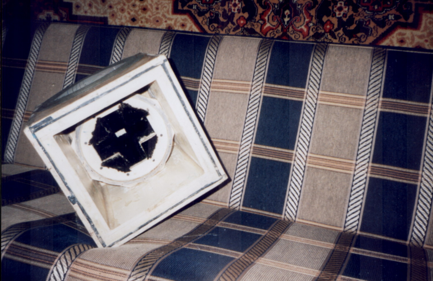

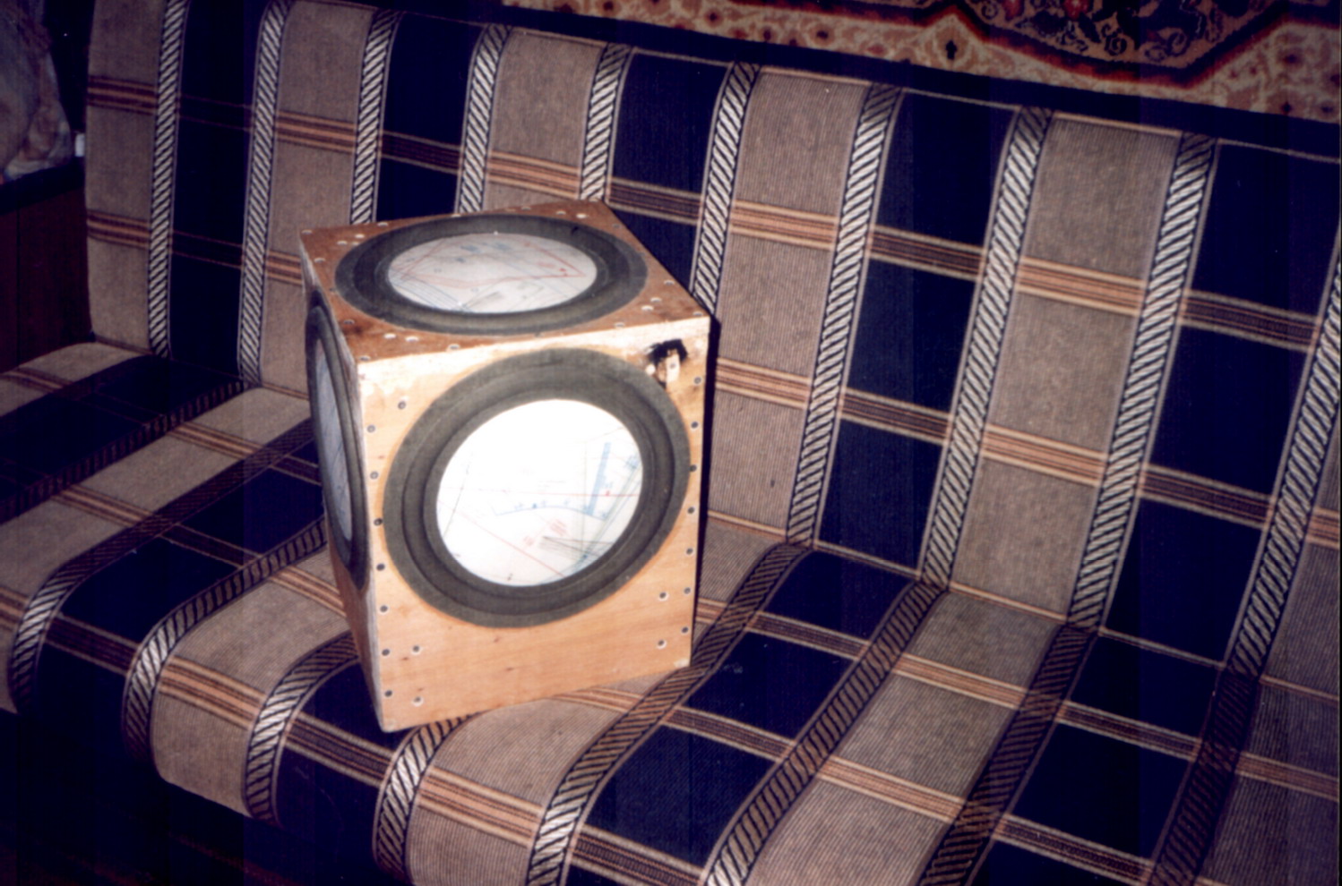

    Размышляя как устранить паразитные резонансы делал двухметровые лабиринты скручивающиеся к середине, затем как улитка= абсолютно без изломов всё равно есть резонансы.
    В итоге склонился к малым и очень малым длинам каналов, и сделал такой пятихорн.
    Не измерял, оценивал на слух- увеличилась «читаемость» баса на 5 12” мембранах.
    Я вначале измерял конструкции электретным микрофоном АЧХ потом перестал- нижняя частота ТРЗЯ наиболее зависит от резонанса драйвера, а резонанс драйвера от компрессии и разумеется объёма ЗЯ.
    Более 6:1 делать не имеет смысла, т.к резонанс драйвера уже снижается малозаметно а отдача падает.
    О доступной народу технологии подвесов напишу в следующий раз.

    а в кубик просятся два динамика встречно включённые...
    измерениями не поделитесь ? хотя бы импеданс?

    и пятая мембрана - она с какой камерой соединена?
