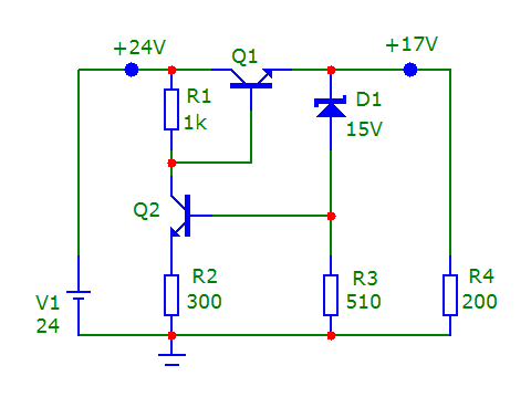

    Semigor, Hennady, а как Вы относитесь к такой топологии стаба?
    С2 сделал бы 2200 мкф, чтобы диоды не "стрекотали"...

    По умолчанию Re: Привет от Семигора (экономичный кл.А #2)
    D2 убрать, а R1,C1 заменить на стабилитрон - повысится и коэффициент стабилизации и термостабильность.
    Is1 лучше запитать от бОльшего напряжения, иначе минимальное падение на регулирующих транзисторах будет достаточно большим.
    Еще, защита от КЗ не триггерная, а только ограничивает ток - что чревато выгоранием регулирующего транзистора по мощности при КЗ. Впрочем, возможно раньше выгорит предохтанитель, если это будет не гвоздь
    Спасибо, доработаем. Триггерная защита однако не даст зарядиться большой банке на выходе стаба.
    Добавлено через 27 минут
    Попробывал доработать - процесс заряда банки на выходе теперь носит колебательный характер.

    Коэф. петлевого усиления увеличился и устойчивость снизилась. Надо либо уменьшать Ку (небольшой резистор последовательно со стабилитроном, рекомендую), либо придумать коррекцию.

    Роман М, как насчет поменять опору и R1 местами?
    Я про схему пост 240.
    Кст получается не лучше чем в первоначальной схеме, даже если в первой отказаться от ИТ, на импульсное потребление тока реагирует осциляциями. Почему-то эта схема со светодиодом в симуляторе работает лучше всего.

    Можно и со светодиодом. Попробуйте еще поставить на место светодиода стабилитрон на напряжение меньше выходного на 3...5В.

    RC фильтром, например R=10ом х 10вт + 47000 мкф, после выпрямителя поставить емкость 4700мкф...
    И вообще, стабилизаторы по напряжению необходимы для схем с переменным потреблением тока, т.е. для схем в классе В,АВ и аналогичные, для постоянного потребления больше подходят электронные фильтры, электронные дросселя и т.д.
    По стабу, попробуй вот такую цепь:

    Я думаю эффективнее было бы источник смещения дарлингтона повторителя более стабильным сделать, например на базе LM317HV. Основной источник фона судя по всему здесь.
    Добавлено через 11 минут
    Увеличивает Kст, но совсем немного.
    Верно, достаточно даже просто конденсатора или (и) стабилитрона.
