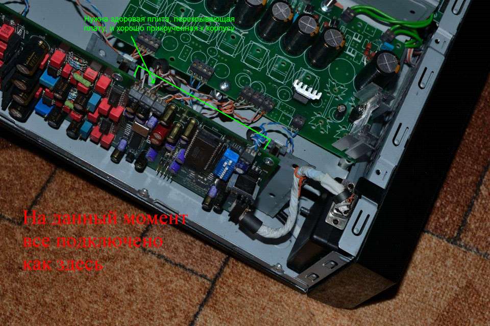

    Сегодня переключился на другой усилитель и обнаружил, что на телеке при просмотре эфира помехи остались. Раньше грешил на Zen9, но у меня ЦАП включается от усилителя, поэтому он всегда был включен. Проверил отдельно ЦАП. Включаю - помехи есть, выключаю - нету.
    Это нормальное функционирование устройства или надо искать проблему? При отсоединении I2S шлейфа от модуля KNLL к плате ЦАП - "свист" пропадает.
    На данный момент, после всех изменений помех стало меньше, но немного все равно заметно на телеке.
    Докинул последний на данный момент вариант монтажа (первая картинка - монтаж старый. Оставил т.к. на ней подписаны выходы все остальное). Экраны всех трансформаторов отключены от корпуса (в том числе тот, что подключен на фото, белый провод к винту справа). Корпус соединен с цифровой землей ЦАПа на конце шлейфа I2S около модуля. Аналоговая земля ЦАПа с корпусом не соединяется.

    UPD: ЫЫЫ, цапа вообще в воздухе висит - антенка всей платой, и излучает никуда иначе как везде. См аттач.
    Еще на провода спдиф колец не вешали - а они все-же емкостью трансиков привязанны к плате, и длинные - излучают эффективней, чем короткие обрезки внутри цапы. Хотя микроволновку внутри корпуса не исправит - только телевизор показывать получше будет, если удастся.
    Раз уж есть телевизор с антенкой - мож ею (антенкой) поводить над цапой и проводками подключаемыми - да локализировать глюк?

    Вообще-то помехи вообще никуда не возвращаются Я недосмотрел - под цифрочастью цапы вообще ничего нет. Она, если и излучает, то излучает.
    Имхо - выковырять все, на стол , можно металлический, разложить. Кастрюльку взять с кухни, потолще. И накрывать по очереди блоки. Поначалу - блоками, затем - попарно с шиной между ними.
    Да наверно тут только практика поможет, тупо сидеть с приемником FM или с телеком и изучать, что где и как гадит.
