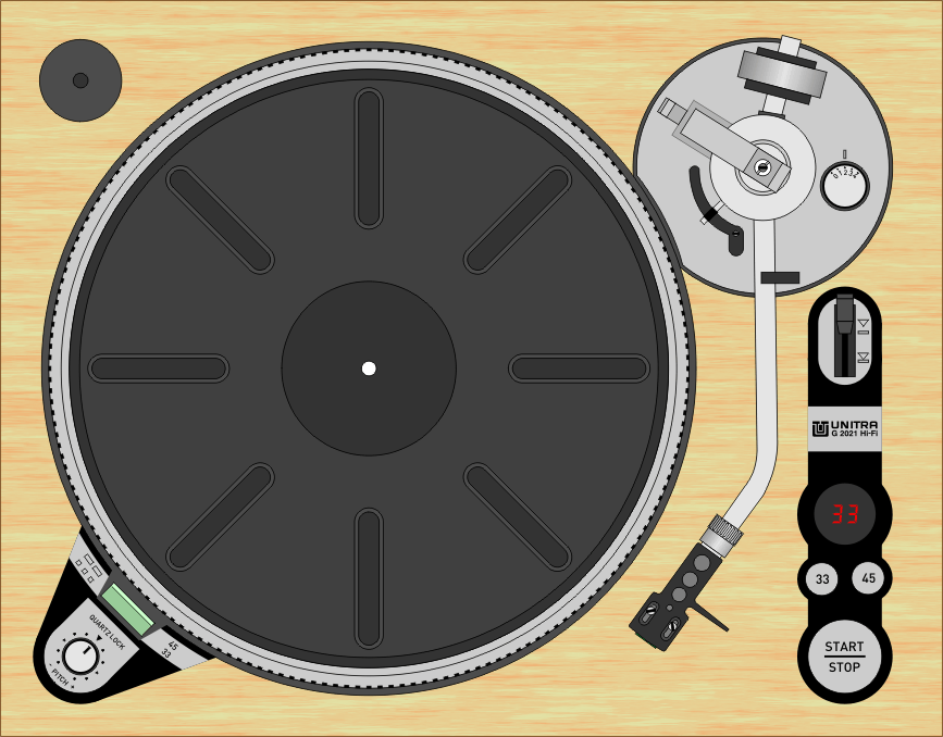

    Кризис набирает обороты, денег совсем нет. Купить что-то приличное нет возможности, остается твикать то, что уже есть. А есть "Арктур-006". Еще до кризиса удалось поменять шелл и картридж (на AT-95E). В целом аппарат устраивает, но ради хоть какого-то движения хочется его немного доработать. Недостатки мелкие, перечислю их в порядке убывания важности.
    1. Очень не хватает подсветки иглы. Сложно попадать на соединительную канавку между треками. В том месте, где установлен проигрыватель, темно, а сделать стационарное освещение затруднительно. Поэтому хотелось бы иметь в самом проигрывателе подсветку. Или в виде башни, как в Technics SL-1200, или на самом тонарме.
    2. Не устраивает механический автостоп. Его пришлось отключить, так как со временем увеличилось усилие, которое прикладывается к тонарму на внутренних канавках. Без автостопа пользоваться проигрывателем неудобно. Хочется сделать бесконтактный датчик автостопа и электромагнит в качестве исполнительного устройства, чтобы вообще не нагружать тонарм.
    3. Не устраивает встроенный корректор, приходится пользоваться внешним. Хочется избавиться от лишнего ящика и встроить внутрь проигрывателя нормальный корректор. Хочу попробовать с токовым входом.
    4. Этого практически не слышно, но на спектроанализаторе хорошо видно - есть рокот. По идее, этот рокот можно существенно уменьшить, если реализовать оптимальное управление двигателем. В связи с этим хотелось бы переделать всю электронику двигателя, сделать новую на основе микроконтроллера. Удивительно, но факт, чтобы полноценно заменить существующую простенькую аналоговую плату, нужен довольно мощный контроллер (планирую использовать STM32), который способен реализовать векторное управление синхронным электродвигателем.
    5. Этого тоже не слышно, но немного неприятно. Скорость по рискам стробоскопа немного плавает, ее приходится периодически подстраивать. Если уж переделывать схему управления двигателем, то нужно добавить и кварцевую стабилизацию скорости. Но для этого нужно добавить датчик скорости с низким фазовым шумом. Сколько ни спрашивал на форумах про устройство катушек в Электроника ЭП-060, никто так и не ответил.
    6. Ну и так, по мелочи. Например, новая логика управления, которую сможет реализовать тот же микроконтроллер, который будет управлять двигателем.
    Controls.pdf
    Кое-что из намеченного я уже сделал. Вообще, по модернизации "Арктур-006" написано очень много. К сожалению, большая часть - это разные домыслы, не подкрепленные ни теорией, ни результатами измерений.
    Корпус вначале я хотел не трогать. Но потом нашел вариант доработки этого проигрывателя, который посеял зерно сомнений. А не сделать ли полностью новый деревянный корпус? Препятствием является то, что с деревом я никогда не работал и ничего в этом не понимаю. Как вариант, рассматривал лазерную резку фанеры, а затем склейку пакета. После обработки торцов все это дело оклеивается натуральным шпоном и покрывается лаком. Все шильдики гравируются лазером на двухслойном пластике. Я даже набросал дизайн-проект, который на одном из форумов раскритиковали.
    Design6.pdf
    Весь этот вариант под большими сомнениями. Очень трудно компоновать новый корпус, востанавливая линейкой и штангенциркулем чертежи ЭПУ G-2021 с габаритами всех деталей и координатами отверстий. Когда дело дошло до завес верхней крышки, так и вообще процесс застрял. Их конструкция с вязким демпфированием и торсионами разгрузки вписывается только в тонкостенный пластиковый корпус. Трудности также с расположением ножек, которые должны быть частично утоплены в поддон. Так пока выкройки для фанеры и не дочертил.
    Вариант использования старого корпуса пока не отбрасываю. Он очень красивый, но немного неприятный своей гулкостью. Над ним я тоже немного поработал, сделал регулируемые ножки, снял старую краску, проклеил внутри шумоизоляцией. Стал намного более тихим, в таком виде он вполне устраивает. Но впереди сложный и сомнительный в плане результата процесс покраски.

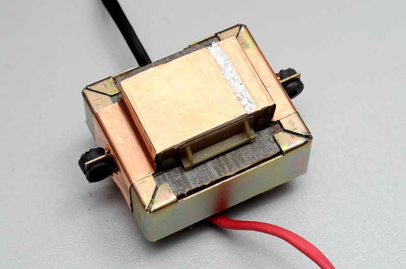

    Штатный сетевой разъем был несколько нестандартный, хоть и похожий на фирменный. Пришлось выбросить и заменить на такой, к которому подходят импортные сетевые шнуры. Штатный имел предохранитель, который было практически не вынуть - заклинивал. Теперь я предохранитель поставлю внутри, да еще и впаяю в плату - гореть он никогда не должен. Снизу разъема установил заглушку, куда можно будет сделать шильдик "220 V".

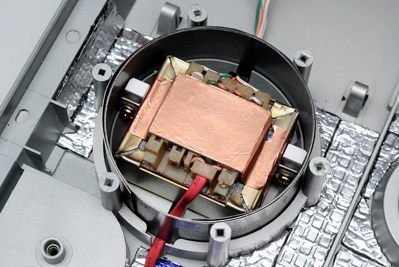

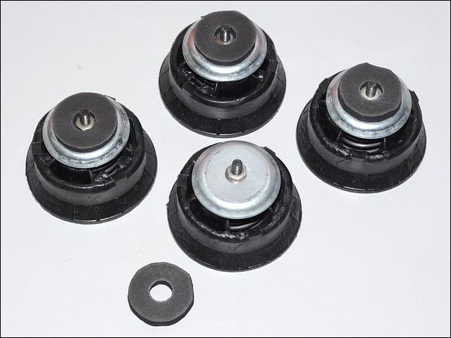

    Трансформатор, хоть он почти не гудит, решил установить на резиновых амортизаторах, как сделано в фирменных проигрывателях. Для этого увеличил крепежные отверстия до 6 мм и вставил туда резиновые втулки от подвеса механики CD-ROM.

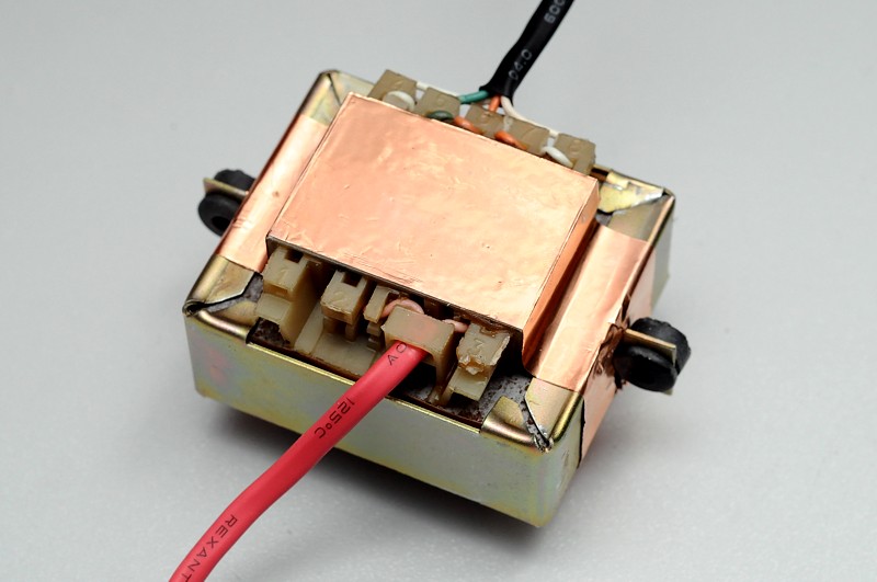

    Часто можно видеть, что трансформаторы обернуты замкнутой медной лентой. Это хорошая мера для уменьшения поля рассеяния, но эффективна она на сравнительно высоких частотах, на которых работают импульсные источники. Для трансформатора 50 Гц этот виток из фольги не делает ничего, зато вид у трансформатора стал более солидный.
    Для крепления трансформатора подобрал саморезы длиной 12 мм и изготовил металлические трубочки длиной 5.5 мм, которые будут служить ограничителями сжатия резиновых амортизаторов. Вкручиваться эти винты будут в стойки, которые я вклеил в корпус, но они пока сохнут, установленный трансформатор пока показать не могу.

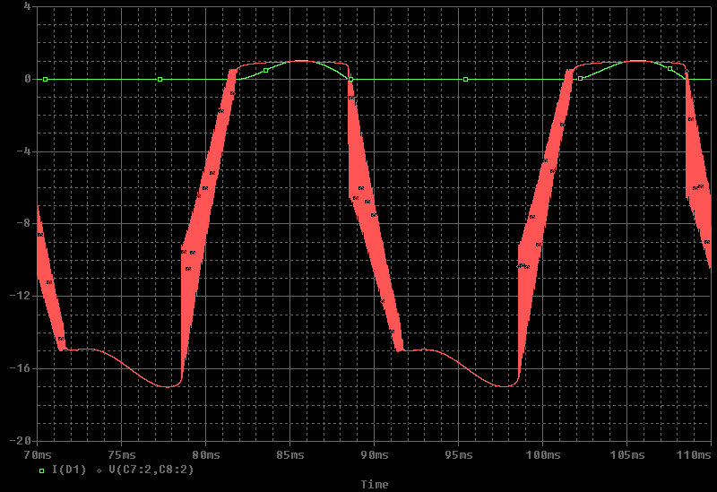

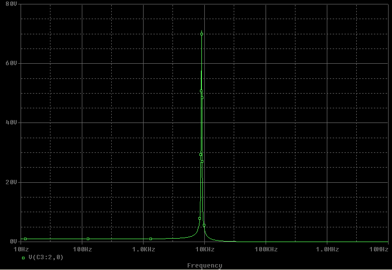

    Я понимаю, что польза от этого фильтра в данном случае близка к нулю. Те фильтры, которые ставят на платах импульсных БП, выполняют обратную задачу: чтобы помехи от БП не попали в сеть и можно было пройти сертификацию. Это все хорошо изложено, например, в книге "Switching Power Supplies A–Z". Здесь же надо подавлять помехи со стороны сети, да еще и частотный диапазон совсем другой. Тем не менее, в проигрывателях даже с обычным трансформатором ставят обычные дроссели, как и в ИБП, что видно на фото выше. В общем, решил, что с фильтром хуже не будет. Тем более, что корректор у меня будет встроенный. Посмотрел, какие дроссели у меня имеются.
    На первый взгляд, дроссели крупные должны работать лучше. Но вся разница только в допустимом токе. Здесь устройство маломощное, ток дросселя роли не играет, поэтому эффективней будет дроссель с более высокой индуктивностью. Дроссели на кольцах сразу отпали, число витков там маленькое, индуктивность тоже маленькая. К тому же, это чисто синфазные дроссели, индуктивность рассеяния у них очень малая, дифференциальной индуктивности почти нет. А вот у дросселей на П-образном ферритовом сердечнике дифференциальная индуктивность порядка 1 - 2% от индуктивности обмотки, поэтому это синфазно-дифференциальные дроссели. Что удобно, не надо ставить дополнительные индуктивности. Самая высокая индуктивность (70 мГн) оказалась у двух маленьких черных дросселей Matsushita, которые на фото стоят рядом. С ними и решил фильтр промоделировать. Для большей достоверности обмерил сетевой трансформатор и внес его параметры в PSpice. Взял только одну вторичную обмотку, которая больше нагружена. Для проверки включил трансформатор в сеть и нагрузил на разные резисторы, напряжения замерил. Затем проделал то же в симуляторе. Результаты совпали с точностью в несколько процентов. Конечно, здесь не идет речь о паразитных емкостях, которые я довольно грубо заменил сосредоточенными. Фильтр надо проверять в двух режимах - при воздействии синфазной и дифференциальной помехи. Нормально подавить синфазную помеху в любом случае не получится, так как у нас двухпроводные сети и в квартирах нет PE. Но все равно какой-то положительный эффект должен быть. В результате моделирования получил неутешающие результаты. Подавление фильтр обеспечивает только выше своей резонансной частоты, а это десятки кГц. В звуковом диапазоне подавления почти нет. Но самое неприятное, на резонансной частоте наблюдается многократное увеличение амплитуды помехи. Становится ясным, почему параллельно обмоткам синфазного дросселя на печатной плате обычно добавляют разрядники. И как раз для самого индуктивного дросселя и обычно применяемых в фильтрах емкостей резонанс находится в верхней части звукового диапазона. В общем, фраза "с фильтром хуже не будет" оказалась под сомнением.

    Никакого влияния на звук от сетевого фильтра я не ожидаю. Решил поставить его просто для галочки. Вряд ли он сможет побороть, скажем, щелчки от включения холодильника или настольной галогенной лампы с трансформатором. С другой стороны, винил - это не тот источник, где сетевые помехи сильно мешают. У самого винила щелчков и шума намного больше, чем помех в сети. Но тут неожиданно выяснилось, что при погоне за максимальной эффективностью фильтра можно нарваться на ситуацию, когда фильтр значительно увеличит напряжение помех в некоторой полосе частот, которая может попасть в звуковой диапазон. Поэтому возник вопрос по правильному выбору параметров фильтра именно для аудио. Вопрос, скорее, чисто из любопытства, ведь можно просто подключить сетевой провод к трансформатору через предохранитель и выключатель, как было сделано ранее, и всё.
    По демпфированию трансформатора- если есть место по вертикали , то к корпусу трансформатор крепить лучше через толстую железную пластину. Пластину к корпусу через вывешенные резиновые втулки, а трансформатор крепить к пластине через другие втулки, которые крепятся удаленно от втулок крепления к корпусу. А потом между корпусом и пластиной залить силиконовой герметик, и его же между пластиной и трансформатором. Луше будет если Платина будет П - образная.
    Такого количества места нет, чтобы сделать двойную развязку. Да и не нужно это. Изначально трансформатор жестко крепился к корпусу, но никаких вибраций замечено не было. Я же установил его на резиновых втулках, теперь трансформатор не касается корпуса, так будет еще лучше. Но я понимаю, что даже эта мера - лишняя.

    В блоке питания замените выпрямительные диоды или мостик на ультрафаст диоды, причем на самые мощные - 3,5 А. Они стоят копейки по сравнению с Шотки, но играют лучше.
    По поводу диодов выпрямителя существует множество мифов. Обычно проблемы связывают с временем восстановления диода и выбросом обратного тока. Но это актуально только для импульсных источников, но не для выпрямителей 50 Гц. Проблема в другом: при работе на емкость фильтра диоды открыты лишь небольшой промежуток времени, остальное время вторичная обмотка трансформатора представлена самой себе. Если задать для модели трансформатора более-менее реальные параметры, включая индуктивность рассеяния, то прекрасно видны высокочастотные затухающие колебания после запирания диода. В принципе, это особой проблемой не является, при правильной разводке на выходе фильтра ничего не останется, но лучше все лишнее убрать. На графике (зеленая линия - ток диода, красная - напряжение на диоде) выпрямитель на диодах 1N4001, выбросы - это затухающие паразитные колебания большой амплитуды.
    Для диодов Шоттки получается немного другая картина:
    Должен, во всяком случае, заметно уменьшить, если, конечно, путь этих помех в звук лежит именно через проигрыватель.
    Вопрос хороший и правильный, только я бы вот не упирался в минимум деталей и добавил бы дифф-дроссель в помощь к синфазнику.
    Как вариант - 2 фильтра с сильно разной резонансной частотой впослед. Впрочем, я сомневаюсь, что в данном конкретном случае это вообще принципиально.
