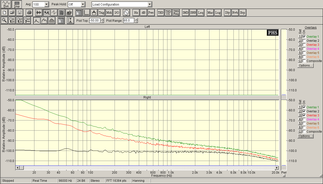

    Тест в эмуляторе -
    ---------- Сообщение добавлено 19:09 ---------- Предыдущее сообщение было 17:00 ----------
    Тест - коэффициент передачи -
Название:	FIN тест 75 пФ.png
    Тест - эффективность компенсации паразитной ёмкости входа (сигнал подаётся на вход через очень малую ёмкость - 0.1 пФ). Как это отражается на КНИ и коэффициенте передачи -
Название:	FIN тест 0.1 пФ.png

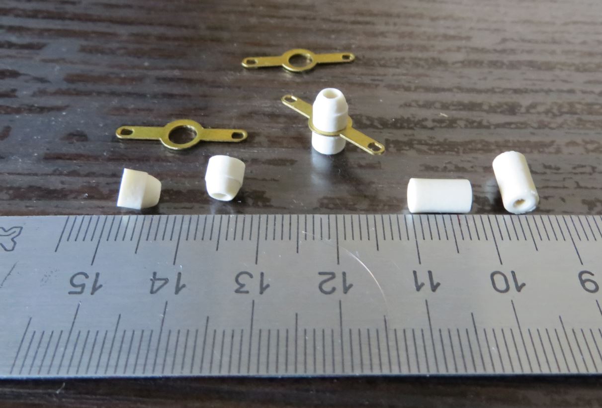

  7. #2566
    Завсегдатай Аватар для Lenivo
    20.08.2010
    г. Екатеринбург
    1,191
    По умолчанию Re: Доработка бюджетного студийного конденсаторного микрофона или нестандартное схемное решение для стандарта фантома 48V, 6.8 кОм/6.8 кОм.
    Цитата Сообщение от Павлунчик Посмотреть сообщение
    Само-собой.
    Но, а вдруг у нашего товарища этот стеклянный микро-изолятор от лампочки "зазвучит особо хорошо". Трудно угадать.
    "Звучание изоляторов" вполне "логичное" продолжение этой фантастической саги.
    Ну так это же авторское ...от самого .Павлунчика... должно звучать ......
    .. С фторопластом у меня всё очень хорошо - есть несколько КГ .... И его использую в своих конструкциях....
    Про керамику тоже интересно - у меня есть керамические стойки с клеммником - под винт.
Название:	Керамические стойки и фторопласт 1.JPG
Название:	Керамические стойки и фторопласт 2.JPG

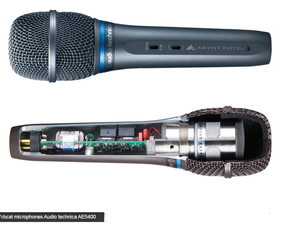

    ДА.... два светодиода КРАСНЫХ - это в тему!!! Как раз есть давняя задумка, где светодиоды нужны.
    Давно хотел сделать на конденсаторном капсюле - примерно такое
Название:	Vocal microphones Audio technica AE5400.JPG

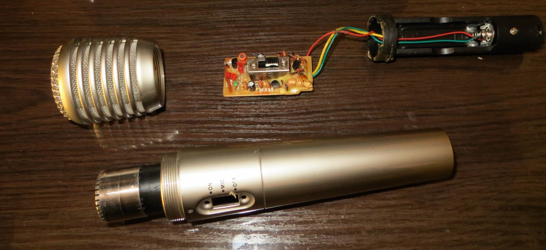

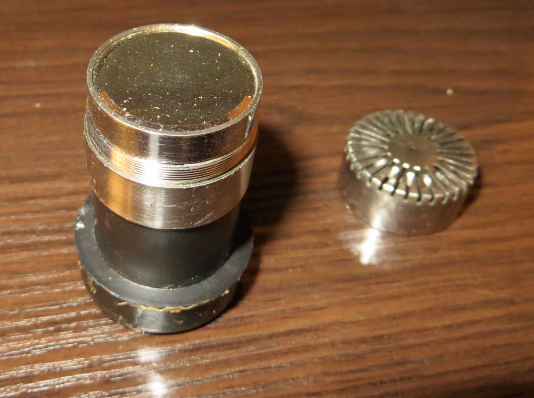

    Подобрал корпус более менее удобный, но на корпусе выключатель и красный светодиод (на плате два, а на корпус выходит один(?))... Вот вспомнил о своей давней задумке - что не плохо бы было собрать такой микрофон из радиомикрофона. Место под плату есть . Ручка из двух частей - удобно монтировать плату. Капсюль в корпус входит и отделён от корпуса -можно делать без разделительного конденсатора. Капсюль у меня есть - со срезанной резьбой - его на штатное место не поставить.... А вот в этот проект вполне.

    Надо начинать делать арматуру для платы и плату рисовать с умножителем.

    ШУМ FINовский, минимальный. Двухтакт синим, FIN красным (на фон не смотрите, у меня отдельные источники питания в карту заходят и иногда наводки нереально сильные на кабель в зависимости от различных подключений).
Название:	шум fin двухтакт1.png
    Ещё один график FIN и rode NTK записанный в прошлом году. Как видим FIN шумит меньше NTK. NTK зелёным, FIN красным.

    Микрофонное шасси у вас удобное для экспериментов.
    Дорого обошлось это "шасси". То был новый микрофон rode NTK который только на шасси и сгодился.
    Я был глубоко ошарашен звучанием его схемы, капсюля, корзины. Корзина портит ВЧ, переотражения от нижней кромки рамы корзины, высвисты какие-то при некотором расположении микрофона относительно рта. Меняешь корзину на другую и совсем другое дело. Даже родные сетки сорвал полностью чтобы подтвердить что виной не они. Капсюль без пассивной мембраны (очень хорошо) но демпфер СЧ сзади (шайба с мелкими отверстиями) крайне примитивен, были бы мелкие спёкшиеся металлические шарики, как раньше делали в подобных системах - совсем другое дело. Производители нынче опустились до "дырочек".
    Схема шумит существенно сильнее классики, зачем делать шаг назад - непонятно. Это несколько компенсировано высокой чувствительностью самого капсюля но то чрезмерно увеличивает рабочую амплитуду в схеме у которой нет эффективной компенсации паразитной ёмкости. ЦЫрк.
    На записи использована родная корзина с паразитными переотражениями на ВЧ. У других моих самодельных корзин нет такой степени экранировки от наводки 50Гц, как у оригинальной корзины. А эта конструкция капсюля ловит фон мама не горюй. Либо слушай фон 50Гц - либо слушай примесь звучания плотной сетки и переотражения на ВЧ от нижней кромки рамы корзины.
