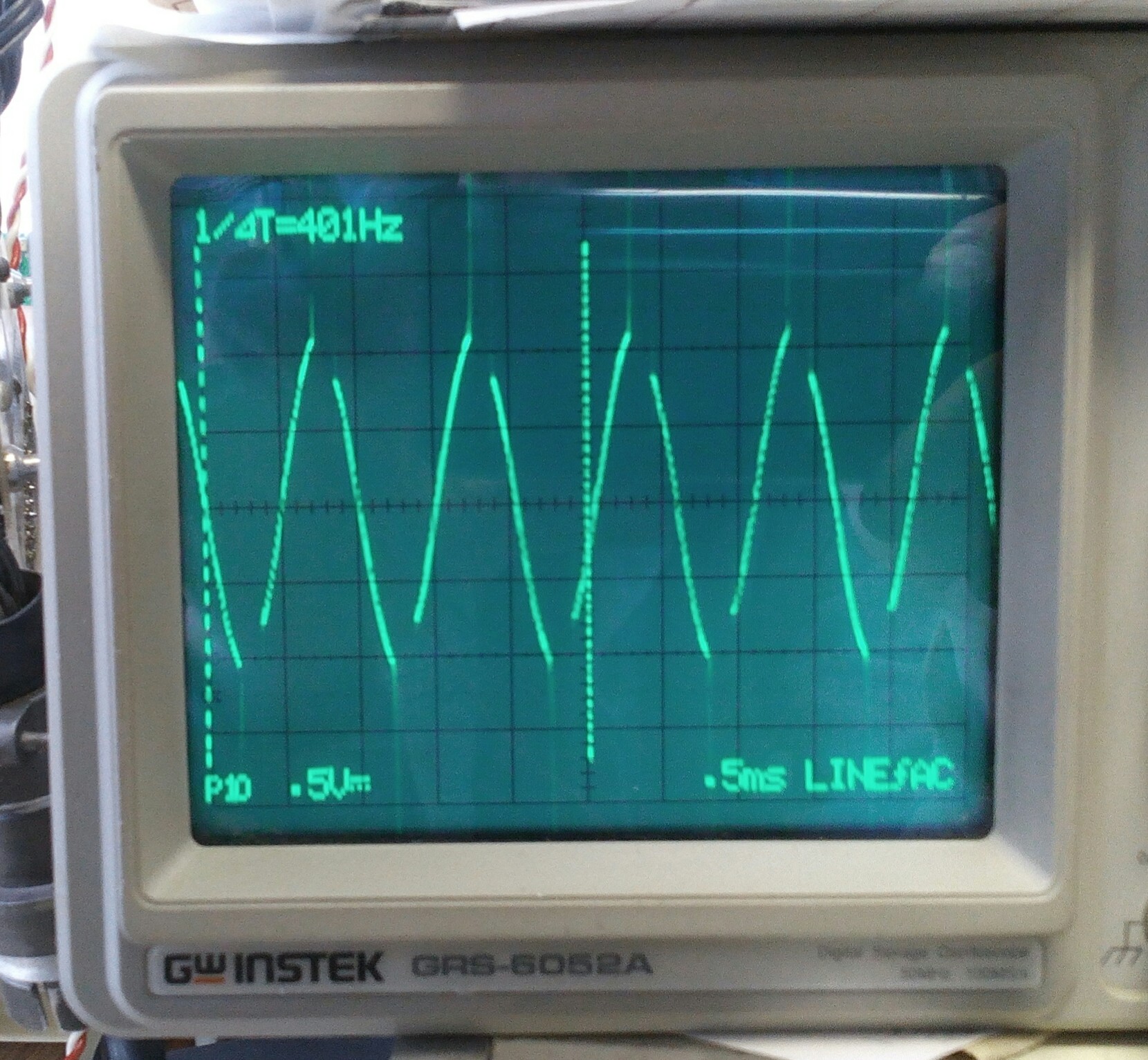

    tanium, избавился от генерации? На сколько уменьшил резисторы?
    Резисторы R10, R12 по 560 Ом, а R5, R9 по 100 Ом (ставил что было под рукой, по сути это то же самое, что все по 330 Ом) при напряжении питания +-35В.
    Генерацию получилось уменьшить, менял резисторы в затворах, а также R22, R17, C8, всё это влияет, но окончательный результат не достигнут, поэтому сегодня вечером продолжу, подробно после напишу.

    ОУ на входе AD843, выходные транзисторы, напомню, IRF240\IRF9240. Ток покоя 0,2А, питание +-35В. На 3 ноге DA2 установлена цепочка 10к\100мкФ. Испытывал на нагрузке 4Ом.
    Всё настроил, теперь чисто, генерации нет.
    Для этого увеличил С8 до 120пФ. Кроме того, R22 надо поставить 68Ом, тоже улучшает устойчивость. С таким номиналом С8 меандр нарастает от -20 до +20В за 800нс. Скорость, конечно, не рекордная, но что есть, то есть. Возможно, с другими выходными транзисторами был бы лучший результат. Пробовал менять С11, от 22 до 33пФ - на устойчивость не влияет. При С8=100пФ уже более менее устойчив, генерация появляется очень слабо, и только на положительной полуволне синусоиды, если внимательно не смотреть, то можно и не заметить.
    Резисторы в цепях затворов менял от 15Ом до 82Ом - устойчивость не нарушается, так что 39Ом, я считаю, нормально для IRF.

    Привет всем, вобщем эта генерация появляется на выходе AD843:
    На входе 1в (рмс)
    Как победить это?

    По умолчанию Re: YES - 3
    Выбросить AD843 и поставить нормальный опер, до сих пор понять не могу что в нее некоторые уперлись

    Добавил 50пф, меньше небыло, стало чище:
    И на выходе уся плавно входит в ограничение
