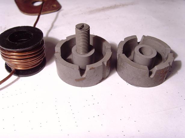

    Ребяты,подскажите,что за феррит,мож кто сталкивался.А то нет никаких надписей.Может можно приспособить на выходной фильтр?внешний диаметр 34мм,общая высота 28мм.у нас вообще проблема с ферритом для фильтра.Русских то мало,а ЭПКОСОВ вообще нет.
    На нем имеються следы коррозии(ржавчны),наверно это металопорошковый?

    OverDrive!, в ветке про источники питания есть тема "определение витков импульсного тр-ра", там найдёте методику оценки параметров магнитопровода.

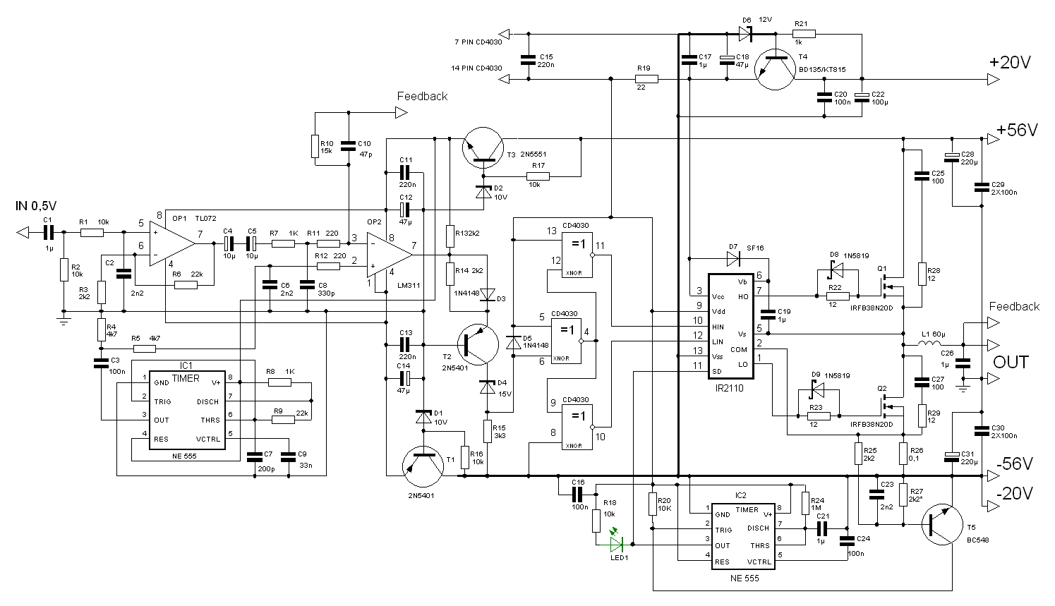

    Сделал усил по мотивам Benderа, но для саба, поэтому внешний генератор на 555. Частота около 140кгц. Вместо IRS20124 поставил 4030+2110. Делал на макетке
    про мощность забыли написать и как тестировали отверткой ковыряли полевики на ходу чем грузили сколько часов без перерыва и тд . дааа самоосцыл намного проще сделать для саба . хорошие драйвера и полевики для шырокополосных систем на саб пускаем . 2104 2184разрядная цепочка с вашими полевеками справяться и плата размером - 5 на 8см и тотже самый зук кстати какой он .

    Norff, точнее было бы по мотивам мотивов, общая структура схемы не моя. Не совсем ясна реформа в цепи ОС, перемещение С8 и подключение R10C10 непосредственно на вход компаратора.
    Мой вариант организации ОС не выделялся оригинальностью, но данное решение получается ещё корявей.

    saev, на резистивную нагрузку 4ом снял 190вт при +-44..45в. Отверткой не баловался, но при клиппе срабатывает. Грузил недолго, только что б проверить.
    Послушать так и не удалось..есть кое какие проблемы
    Bender, реформа в цепи ОС получилась чисто случайно. Когда рисовал схему, то прицепил ОС по вашему варианту. Но..фоткая осциллограммы обнаружил, что я промахнулся и припаял R10C10 непосредственно на вход компаратора. Глюк исправил, но разницы, правда, на осцилле не заметил
    разница будет заметна при выходных уровнях близких к началу ограничения сигнала.

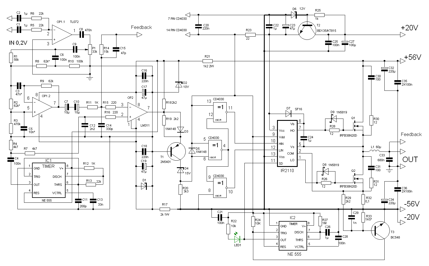

    Подрубил саб, звучание понравилось. Ниже исправленный и дополненный фильтром (по структуре Королькова) вариант.

    Bender, у меня к вам вопрос про левелшифтер. Точнее про диод D3 в нем, какую функцию он выполняет?..А стабилитрон D4 уменьшает напряжение на КЭ транза Т1? Или он там из других соображений?

    Norff, D3 служит для выравнивания времени вкл/выкл Т1, смысла в нёт особого нет (просто эксперимент). D4 способствует уменьшению мощности, рассеиваемой на T1, при напряжениях порядка 40-50В в плечо, смысла особого в нём тоже нет (тоже эксперимент).
    Не совсем понял про исправленный фильр, в чём исправления?

    Понял, спасибо. Исправления в ОС, теперь она в том месте где должна быть А фильтр (сабсоник, фнч) - дополнение к усю.
