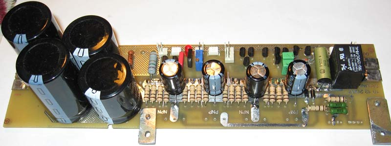

    Пост №4600 стер чтоб не засорять форум. В этой версии попробовал учесть все замечания.
    Сейчас хорошо, только пятачки под радиаторами с общим проводом не соединены. Еще есть ошибка в обвязке интегратора: отсутствует R13, а R54 подключен не к тому выводу C10.
    Наверное не стоит впаивать два конденсатора С13. Достаточно одного. (только не забыть надо там переход сос слоя на слой впаять вместо одного из выводов невпаянного С13)
    Переходы со слая на слой затруднят установку конднсаторов у которых нижняя поверхность плоская и примыкает при установке к плате. Типа К73-17 можно впаивать и с двух сторон заливать припоем. Но это не так уж легко делать. Я бы сдублировал переходы по возможности не под конденсаторами. Можно конечно поставить переходные заклепки. Но их нужно еще достать. (хотя я бы им не доверял. они будут опять таки под конденсаторами и проконтролировать место их пайки визуально не получится.)
    >Метализации отверстий нет. Вместо них вырезаю полоску из меди, >припаиваю к выводу детали, затем припаиваю деталь к нижнему слою а >медную полоску к верхнему. Нижний слой в моем случае нужен только >для крепления детали.
    Насколько понимаю Вы так делаете? А надежность пайки полоски к детали как потом проконтролировать? После пайки полоски к плате он ведь может отпаяться от детали.
    Какой предполагается ВК?
    Вот блин, два раза проверял на ошибки, а они все равно пролезли . Леонид, спасибо

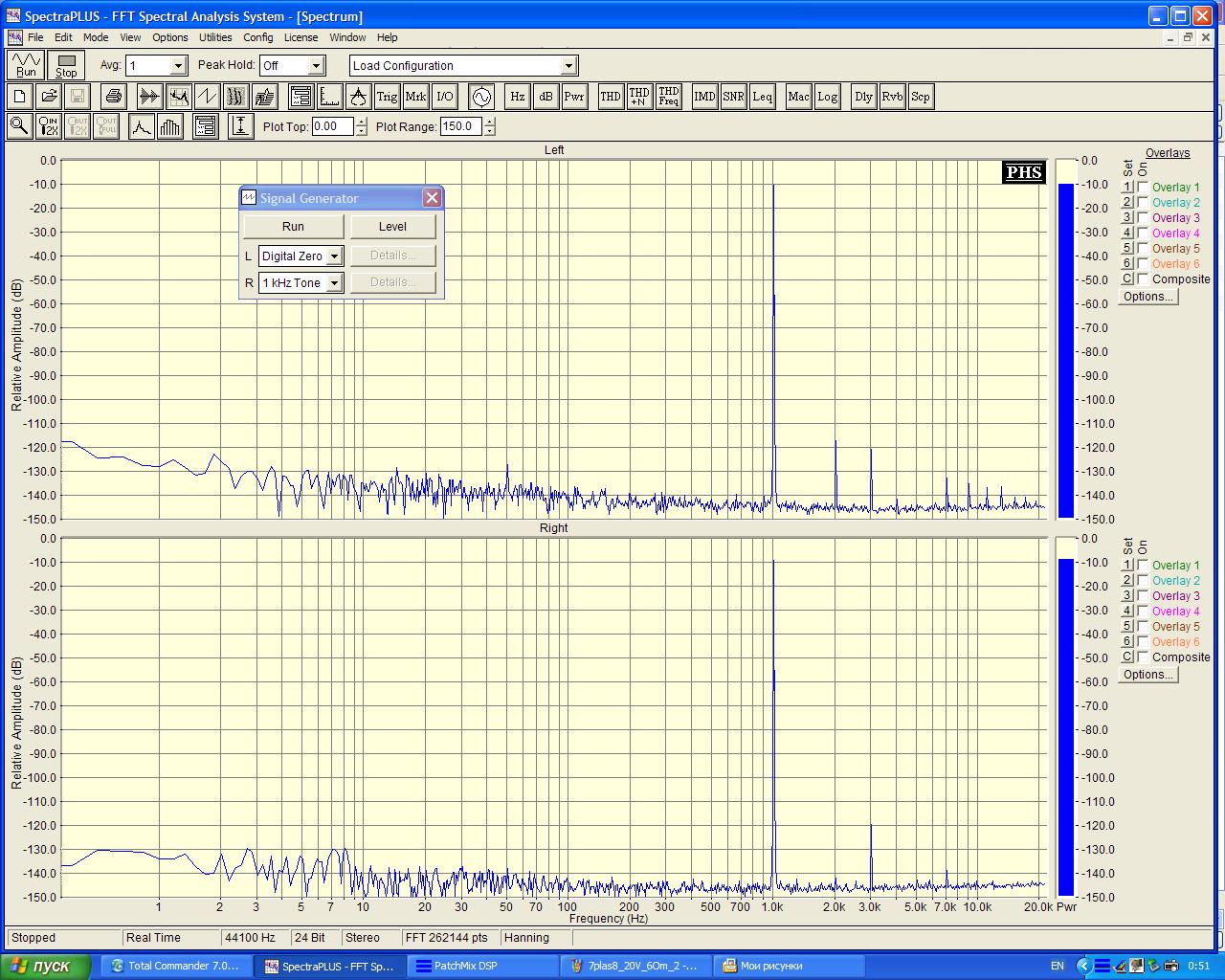

    Вчера спаял делитель из С2-10 75Ом 0.25вт и Фристроникса 1.5к 0.6вт в коробочке. (Закрепил на разъеме RCA). к плате подключил с помощью тонкого МГТФ (скрутил и в термоусадку его). Дляна провода окол 4см. Коробочку примотал изолентой к пластине, на которой установлен УН, только с другой стороны.
    Игрался с EMU 1212m PCI в разных режимах, но снял некоторые характеристики только при частоте дискретизации 44100Гц. При 192к надо еще разобраться. Некрасивые исходные спектры показались.

    Итак. 1Кгц 6Ом нагрузка. Около 20В в амплитуде. (скорее всего около 23 не измерял). вторая гармоника -108дБ или около того. Видно пролаз 50гц.

    Цитата Сообщение от Анатолий_В Посмотреть сообщение
    Видно пролаз 50гц.
    Можно считать что его нет . Тем более это не с питания, там 100гЦ и больше...

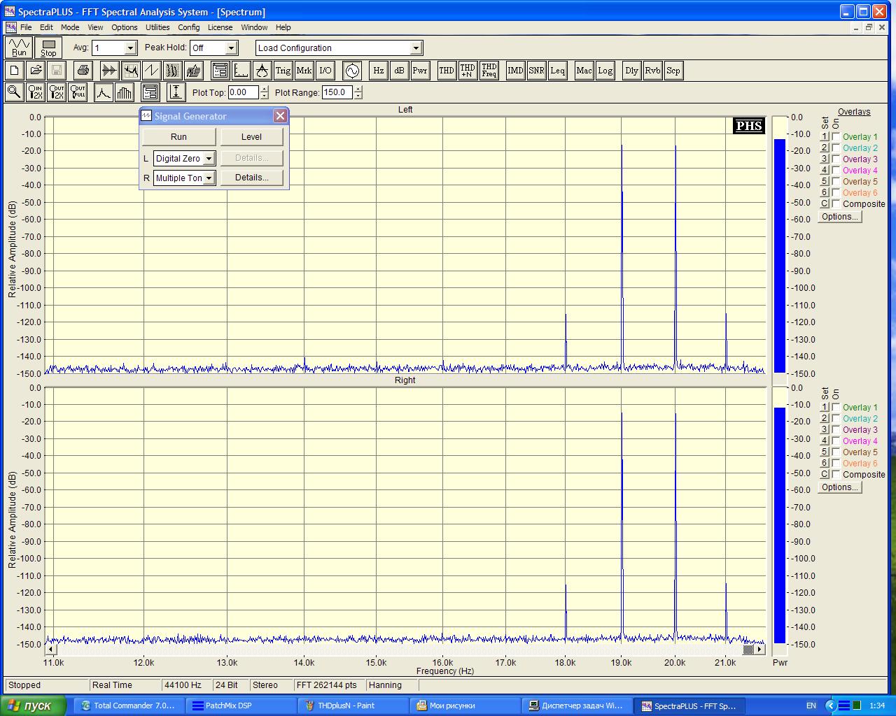

    Дальше 19+20кГц

    1кгц результат прежний. 18кгц и 21кгц - предел платы. Вход и выход имеет практически одинаковые значения около -98дб.
    29кГц+30кГц та же картина без существенного роста искажений.

    3) сделать генераторы от Nick -
    4) понести один канал на работу и измерить на брюле.
    Хотелось поменять провода БП-ВК и понять их влияние. Выбрав п.1, скорее всего ничего не обнаружу при смене проводов. п.4 малоприемлем. Сейчас на работе завал и надолго отвлекать людей от работы нельзя.
    Леонид, Nick какие дадите рекомендации? Может что-то не так сделал, может будут какие-то замечания.
    Забыл написать. При отключении нагрузки немного уменьшались искажения при подаче 7кГц+8кГц в районе 15кГц. (Надо было бы зафиксировать это)
    Повышение FFT практически ничего не меняло. Вкл. режима удержания тоже.
    Интересно подавить гармоники Singen-ом, думаю будет информативней.
