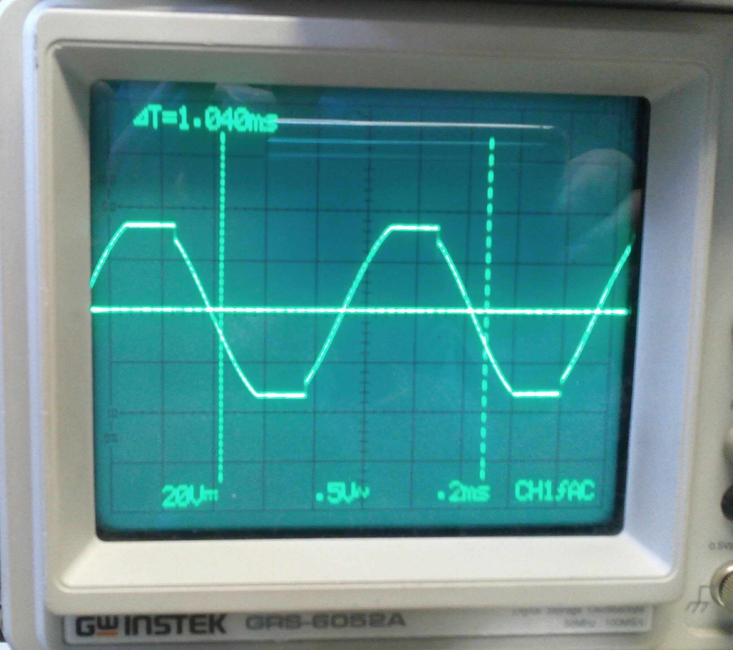

    Насчет раннего клипа, можете что-то сказать? (еще раз повторю что я новичек, так что прошу извинить если вопросы "детские" )
    ---------- Сообщение добавлено 16.09 ---------- Предыдущее сообщение было 16.08 ----------
    сейчас ток порядка 70 ма на транзистор

    Цитата Сообщение от KDM7 Посмотреть сообщение
    Насчет раннего клипа, можете что-то сказать? (еще раз повторю что я новичек, так что прошу извинить если вопросы детские )
    Могу... R17=39 уменьшай до 15..12 ом по схеме Володи, так увеличишь раскачку и улучшишь параметры уся в целом. Есть еще некоторые улучшения, но это уже другая тема. Ток тоже увеличивай хотя бы до 120мА

    Ок, спасибо, попробую а на устойчивости уся не отразится?

    И еще вот эта ситуация с настройкой тока покоя в этом посте - это нормально для этих транзисторов?
    На плате Лепехина это С14, у меня сейчас 10нф
    Нет, именно С8, интегратор первого ОУ
    Сори, моя невнимательность Начну с резов в затворе, если нет увеличу С8

    Вобщем поставил в затворы 82ом ситуация не изменилась также идёт генерация перед входом в клип. R17 поставил 18ом (то что у меня было) -клип на том же значении.

    12,195
    По умолчанию Re: YES - 3
    Всё правильно, так и должно быть!
    На до подстраивать коррекцию, увеличь ёмкости, я же писал...
    Совсем немного, и генерация затихнет.
    Просто у вас оказались хорошая комплектуха, более высокочастотная!

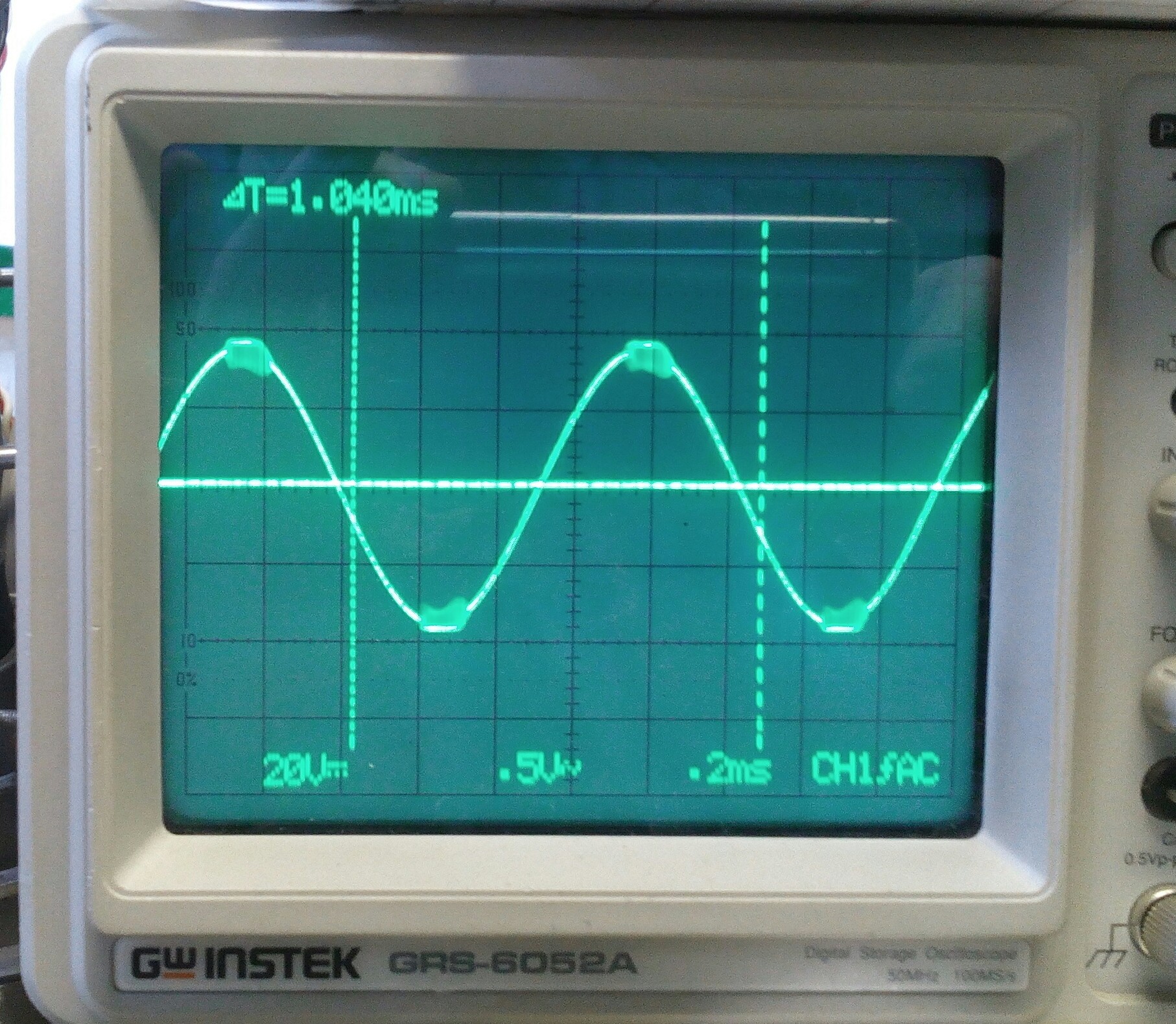

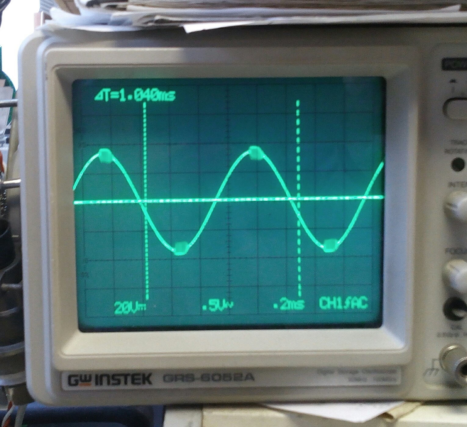

  21. #2560
    24.03.2013
    Нальчик
    MAXIM_A,
    Поставил 100пф на С8 стало лучше:
