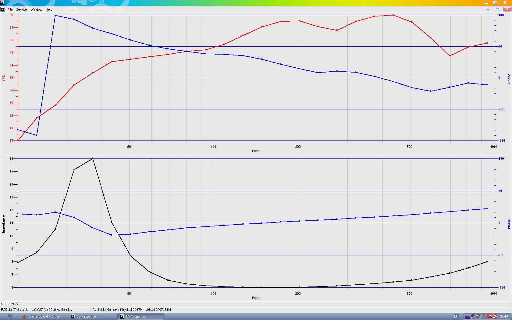

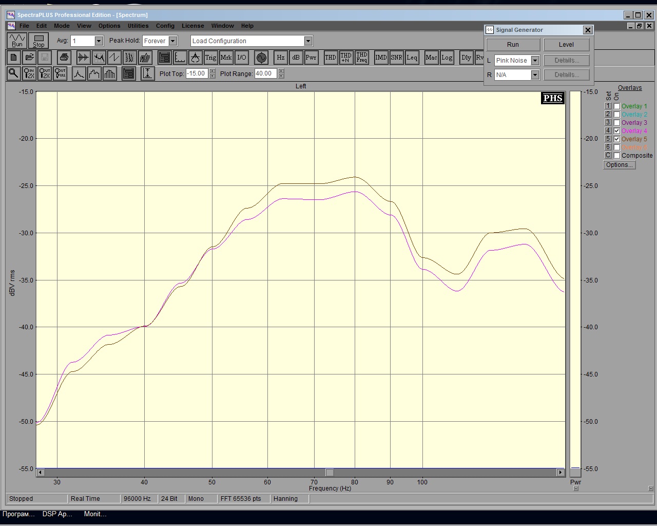

    Прилепил доски, на площади 50% динамиков.
    Отдача возросла в самом низу, а выше упала. АЧХ стала ровнее
    Вот так получилось:

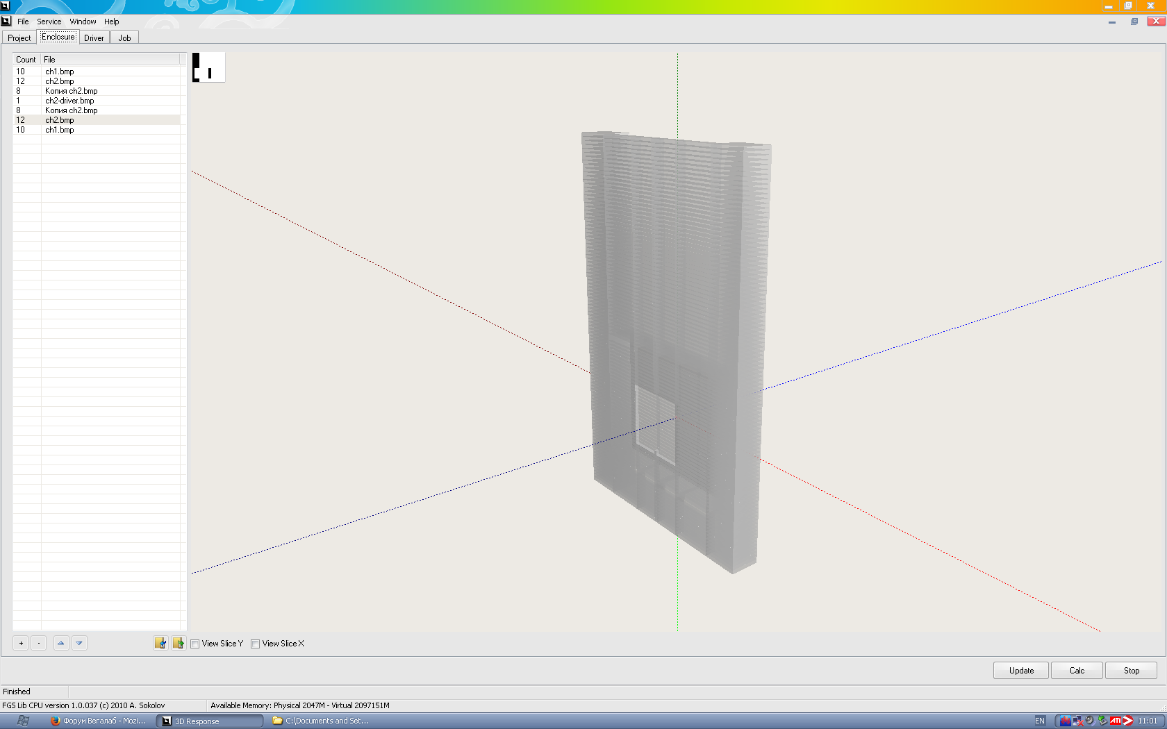

ID:	228509 Нажмите на изображение для увеличения.
    В таком же, просто щите

    Цитата Сообщение от anpir Посмотреть сообщение
    Вот что получилось.
    Качественно это примерно то же, что и моделировал Flaesh в респе несколькими постами выше. Что касается Респа, то он как раз хорошо работает для такого вида моделирования (фактически, для этого он и создавался).
    Вот так получилось:
    Спасибо за оперативность. Что тут сказать? "Игра не стоит свеч, сожженных при игре" Вы доски вертикально прикрутили? Без щелей? Без дребезга? Снимали в точке прослушивания?
    Можно попросить Вас снять до 500 Гц? Может, быть надо будет отключить фильтр если он у Вас есть.
    Тогда мы сможем проверить главное отличие, которое дал расчет Александра: резкий выброс АЧХ на 320 Гц.
    И, пожалуйста, дайте расстояние между досками (ширину щели) чтобы Александр мог уточнить расчет.

    Александр, спасибо за повторный расчет. Ваши графики трудно наложить друг на друга, но видно два отличия: смещение рез частоты вниз и появления всплеска на 320 Гц. Никакого снижения давления выше 40 Гц у Вас не происходит. Поправьте меня если я ошибаюсь. Но я пока не вижу совпадения расчета с экспериментом.
    У меня просьба: когда Андрей Константинович даст ширину щели, Вы можете ввести в хорнресп щель? То есть высокий прямоугольник с заданной шириной и очень большой высотой?
    Коллеги, извините что я раскомандовался. Но хочется закрыть эту тему на какой-то корректной ступени. Через пару месяцев обещаю измерить то же самое на высокодобротных головках в узком щите. Пока у меня щиты слишком широкие чтобы уловить эффект.
