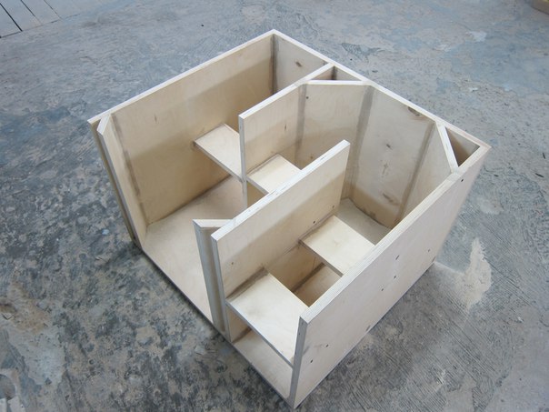

    Нужно ли скругление под углом 45 градусов в нижнем и среднем отсеке лабиринта?
  4. #2543

    bondar100, морда не страшно. А вот слишком узкую щель не стоит т.к. нет данных о том как она повлияет на настройку.
    ---------- Сообщение добавлено 16.03 ---------- Предыдущее сообщение было 16.00 ----------
    Вот так должно быть.

    Спасибо за фото, Александр! Всё понятно.

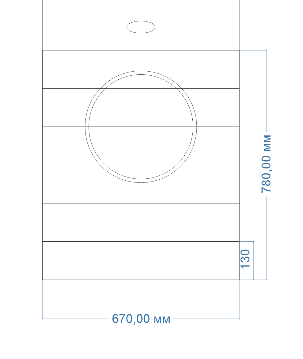

    Примерно уже прикидывал эскиз ?
    Ессесно. Вот эзкиз при толщине материала (18-20 мм).
    В тупиковом колене, а также в 4-м сверху сегменте - буду лепить откосы. Беспокоит, что по ширине баффл сильно шире ДГ (в три раза шире диффузора).
    Еще получается, что ширина канала в два раза больше длины колена (т.е. конструкция получается как широкий и не глубокий "комод") - не страшно?

    Щель такой ширины при вменяемой толщине материала вряд ли получится. Значит, придется ставить перегородки, а это уже несколько параллельных каналов с привычным соотношением сторон. Как-то так...
    Перегородки запланировал аж 5 штук. Надеюсь, этого хватит.

    у меня щель 120-130 мм при настройке на 45 Гц. а?
    ИМХО пропорции канала ЧВР могут быть любыми. Физика его работы не изменится. Однако прямоугольный канал естественно обладает поперечными резонансными модами. При большой протяжённости в одном из поперечных направлений резонансы могут оказаться в рабочей полосе частот. Поскольку вы собираетесь разбить узкую щель перегородками на маленькие объёмы, то резонансы автоматически уйдут вверх по шкале частот.

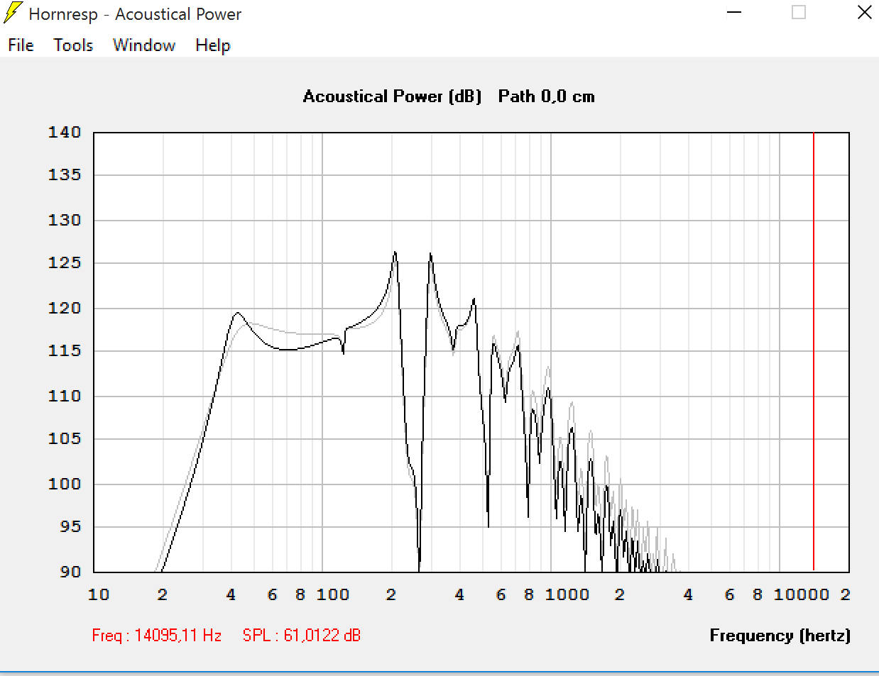

    Я измерил параметры ТС, в надежде слегка откорректировать сечение АО.
    Но вот же беда - некоторые ПТС отличаются катастрофически. Особенно Qes - получился 0.22 вместо 0.33 заявленных.
    В результате надо сильно уменьшать сечение с 830 кв.см до 560 кв.см. , чтобы снизить добротность.
    Иначе получается так (серая кривая - ПТС производителя, черная - мои ПТС):
    Вопрос такой: заужение канала до 560 кв.см. для 15" - не будет ли каких-нибудь "побочных" эффектов? Александр писал, что площадь канала примерно должна равна быть площади диффузора.

    Особенно Qes - получился 0.22 вместо 0.33 заявленных....Не знаю, что теперь делать...
    увеличить добротность проще, чем её уменьшить. Небольшой резистор последовательно с динамиком приведёт к снижению демпфирования. Увеличьте R катушки динамика при расчёте и посмотрите на результат.

    _Сам_, а не будут ли ватерфолы увеличиваться? Особенно с учетом того, что механическая добротность 10 (вместо заявленной 6,7)?
    Механическая и электрическая добротность не живут отдельной независимой жизнью. Они вместе оказывают влияние на результирующую добротность динамика как колебательной системы. В поршневом режиме там по-любому лишь дифур 2-го порядка получится. Подбирая резистор, у вас появится возможность подстроить суммарную силу торможения диффузора. ИМХО главное добиться требуемой АЧХ, а за счёт э/м или мех. демпфирования оно получится уже вторично.
    ---------- Сообщение добавлено 11.34 ---------- Предыдущее сообщение было 11.30 ----------
    Только нет ли каких-то подводных камней в узком канале?
    Узкий канал в большей степени опустошается и наполняется внешним воздухом при каждом цикле колебаний (при фиксированном вытесняемом объёме). Как следствие он быстрее теряет накопленную энергию и обладает меньшей собственной добротностью.

    Стал мерить другой дин - тоже чудеса. Короче, разобрался, что я перепутал местами референсный канал с тем, на которым динамик висит. теперь Qes выше заявленного производителем, что в общем, более логично)))
    Хорошо, пилить не начал...
