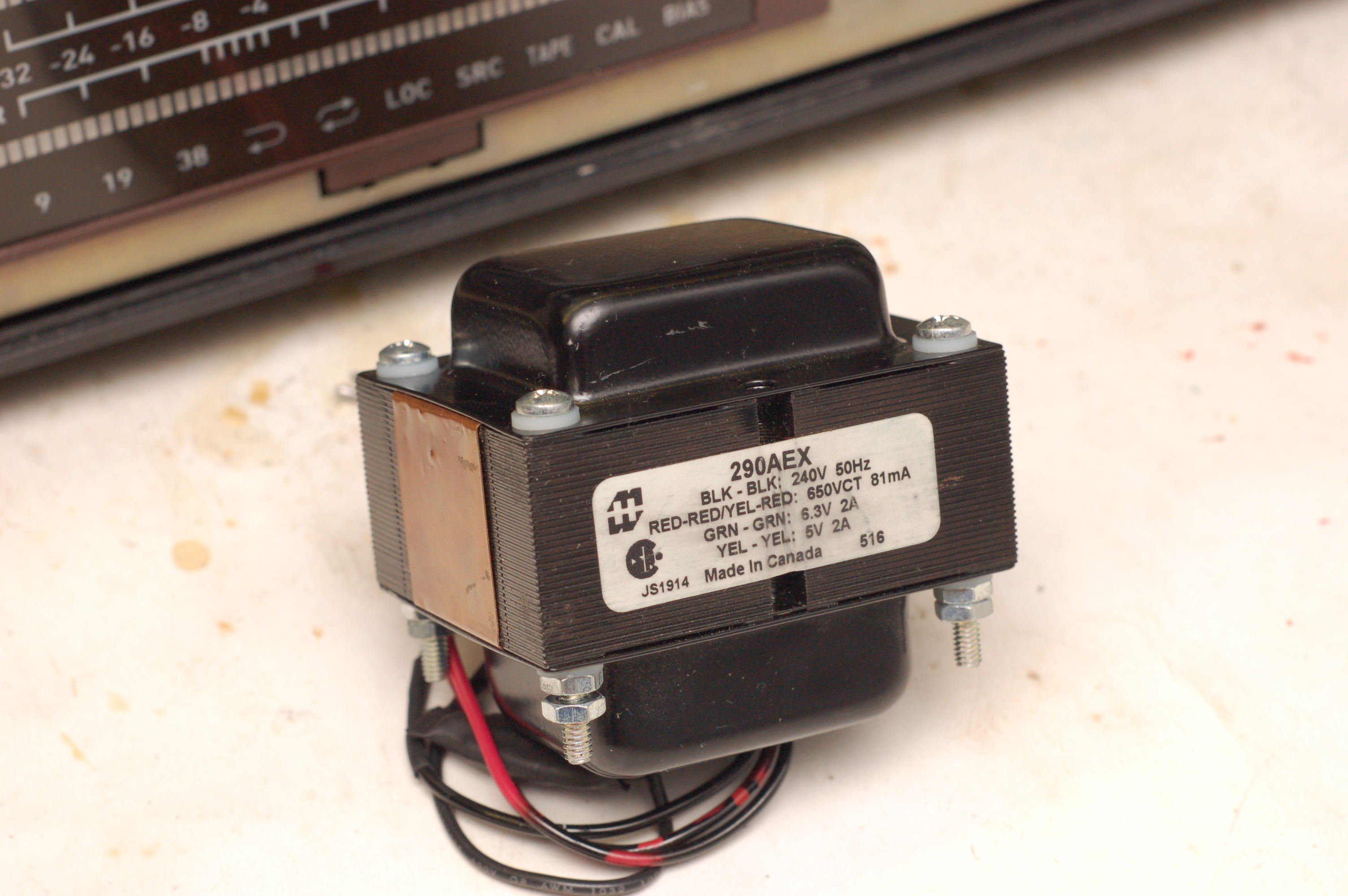

    Емкости по питанию для ламп- самые обычные? Трансом вероятно хаммонд - он дешевле и доступней всего 261E6 29 250V C.T. @ 91 ma 6.3V @ 1A. или есть чуть мощней версия в экране. надеюсь одного хватит ? и накала в параллель.
    Это на месте вам виднее, накал у ламп можно на 6 и на 12 В коммутировать, но при выпрямлении "выгоднее" по неск. накалов последовательно соединять (в древности такое применяли во всю), экран обязателен при RL коррекции.

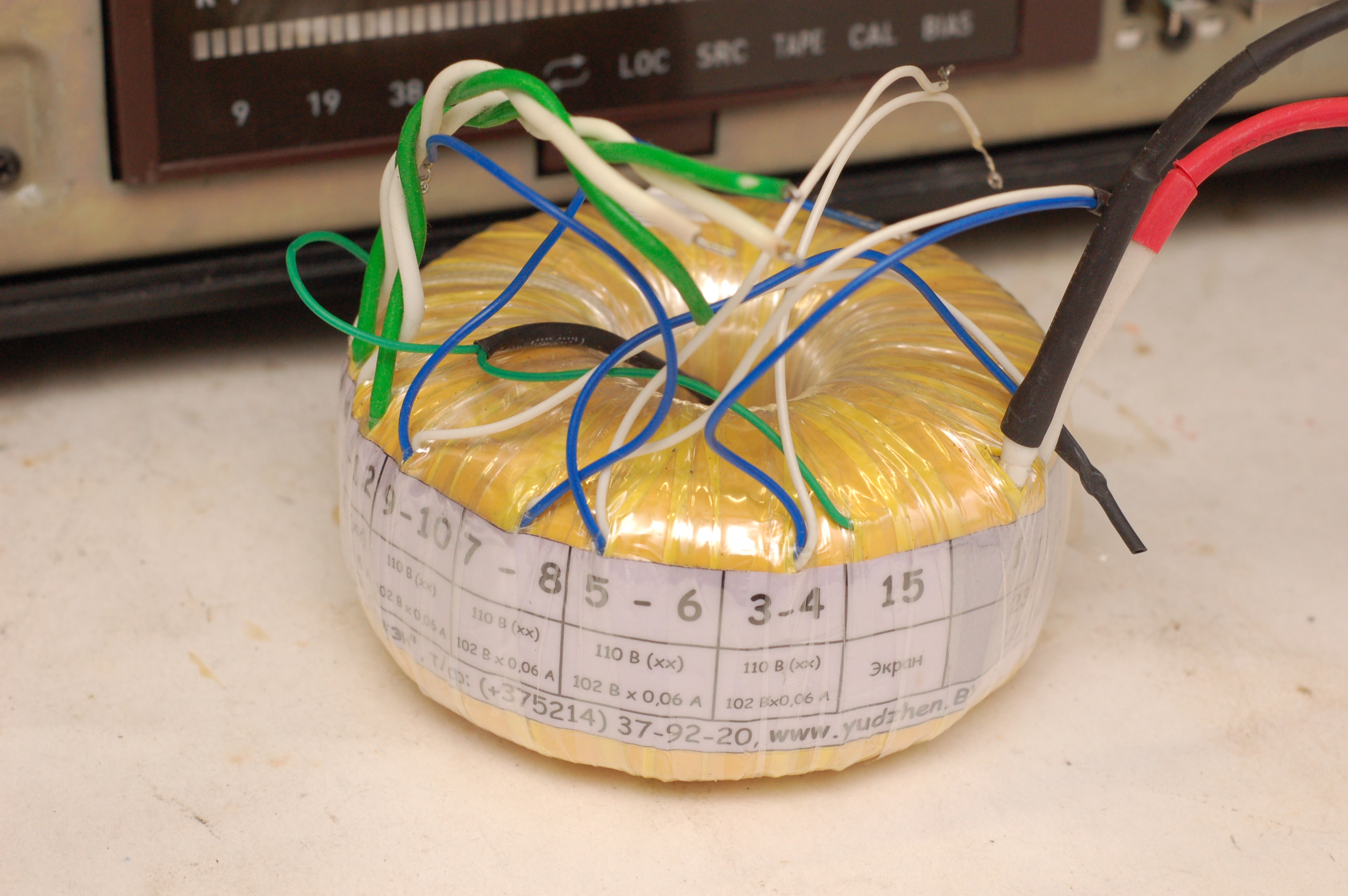

    У меня есть вот такой Хаммонд, но по напряжениям немного не то. Лучше заказной тороид.

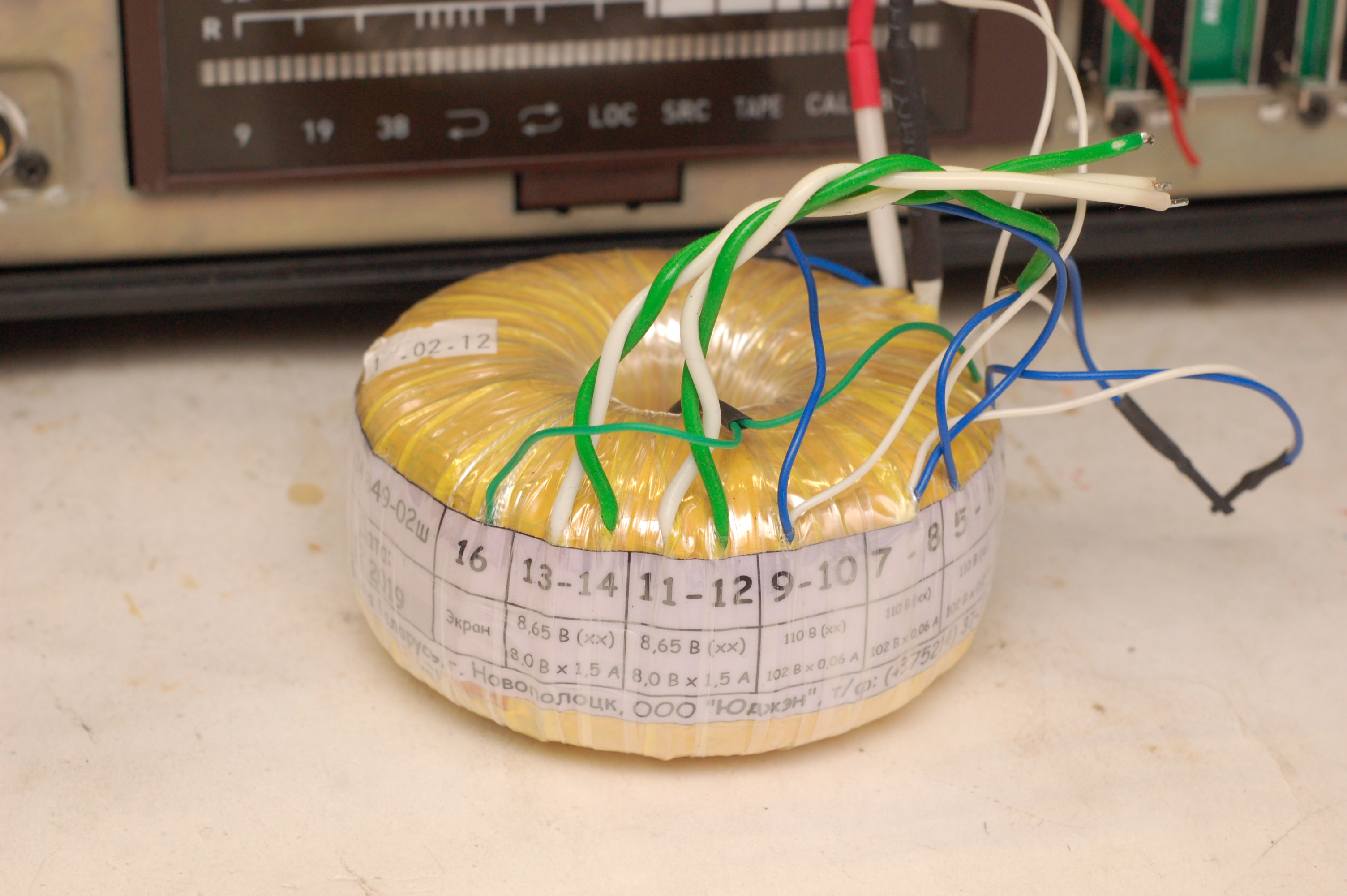

    Скажем немного не такой)), для анода и накала ,кроме первого, хватит на пару ламп, для накала первой ламы ~12в выпрямить и сгладить CRC
    ---------- Сообщение добавлено 15:09 ---------- Предыдущее сообщение было 15:07 ----------
    Тор плох чувствительностью к хреновой сети
    можно обойтись без 12 вольт,4и 5 нога вместе,9 нога общая . Я готовился к войне с фоном,а его нет от слова совсем.главное первую лампу хорошим питанием обеспечить

    Да ,Вы правы,экран есть и транс поменял,был тор ,сейчас тан-8 была пара ламп,франция и англия,франция подошлаНажмите на изображение для увеличения.
