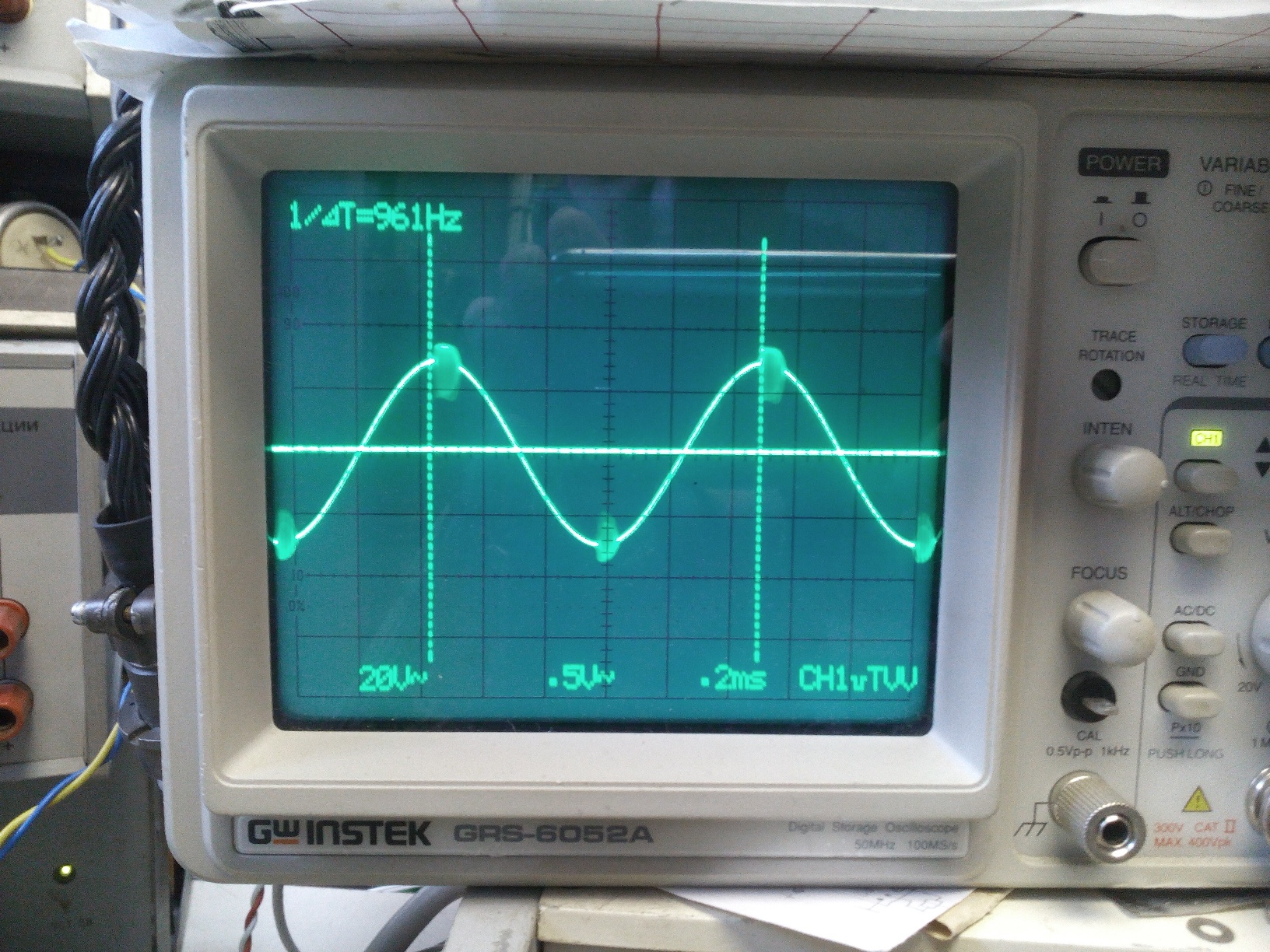

    Настроил ток покоя около 70ма на транзистор, при настройке возникли вопросы ( я начинающий, поэтому сори если мои вопросы покажутся детскими но надеюсь кто нибудь разъяснит), как я выше писал я впаял 120 ом , но ток покоя был маленьким -порядка 12ма на одной и 20 ма на другой плате (измерял по падению напряжения на истоковых), для увеличения тока надо вроде уменьшать сопротивление, впаял 68 ом - транзисторы оказались запертыми, 100 ом -ток мизерный, впаял 160 опять заперт, добавил впаралель 130ом - открылись, но ток начал плавать напряжение на резисторе плавало от 10-15 до 110-120мв , в итоге поставил на одной плате 129ом на другой 131ом , ток покоя стабилен причем изменение на 1ом дает изменение на 6-9ма. Так и должно быть или может транзюки левые (они не из кита)?
    У меня осциллографа нет отнес к товарищу у него гз-118 и осц на работе, к сожалению генератора прямоугольных импульсов нет. Ну синусоида чистенькая, амплитуда на всех частотах (смотрели до 100кгц) одинаковая. Единственно при вхождении в ограничение вот такая борода:

    Что подправить, куда смотреть? И при моем питании +- 44вольт не рано ли клип, можно его подвинуть?
    КАКАЯ СХЕМА?
    Измените коррекцию С8=80-100пф https://forum.vegalab.ru/attachment....6&d=1432053486
    Таких возбудов не должно быть...
    https://forum.vegalab.ru/attachment....8&d=1428781254

    Измените коррекцию С8=80-100пф https://forum.vegalab.ru/attachment.p...6&d=1432053486
    у меня это емкость сейчас где то 33...47p. Есть мысль что надо просто ток покоя увеличить хотя бы до 100мА на одну пару. Опять же какие номиналы в гейтах стоят и что за транзисторы на выхлопе?

    KDM7 - если схема https://forum.vegalab.ru/attachment.php?attachmentid=234138&d=1428781254 - то в затворы выходников надо ставить R не менее 50 Ом. Иначе как правило будет подзванивать - генерить

    У меня схема на платах Лепехина на ирфп, в затвора стоит 39ом. Может R22 вернуть 68 Ом, Геннадий говорил что он влияет на устойчивость? Проблема с этим резистором была вроде на тошибах?
    ---------- Сообщение добавлено 15.08 ---------- Предыдущее сообщение было 15.03 ----------
    И ещё почему так рано входит в клип, примерно 30в (питание 44) ?
    ---------- Сообщение добавлено 15.16 ---------- Предыдущее сообщение было 15.08 ----------
    КАКАЯ СХЕМА?
    На плате Лепехина это С14, у меня сейчас 10нф

    в затворы это мало, вот они и звенят, 82 ставьте
  20. #2539
    24.03.2013
    Нальчик
    По умолчанию Re: YES - 3
    Ок, попробую и это, именно 82 ни больше ни меньше?
  21. #2540
    Завсегдатай Аватар для Mazila
    11.11.2009
    г. Омск
    3,779
    скажем так- от 82 до 150 для вертикалов. Ток покоя какой сейчас?
