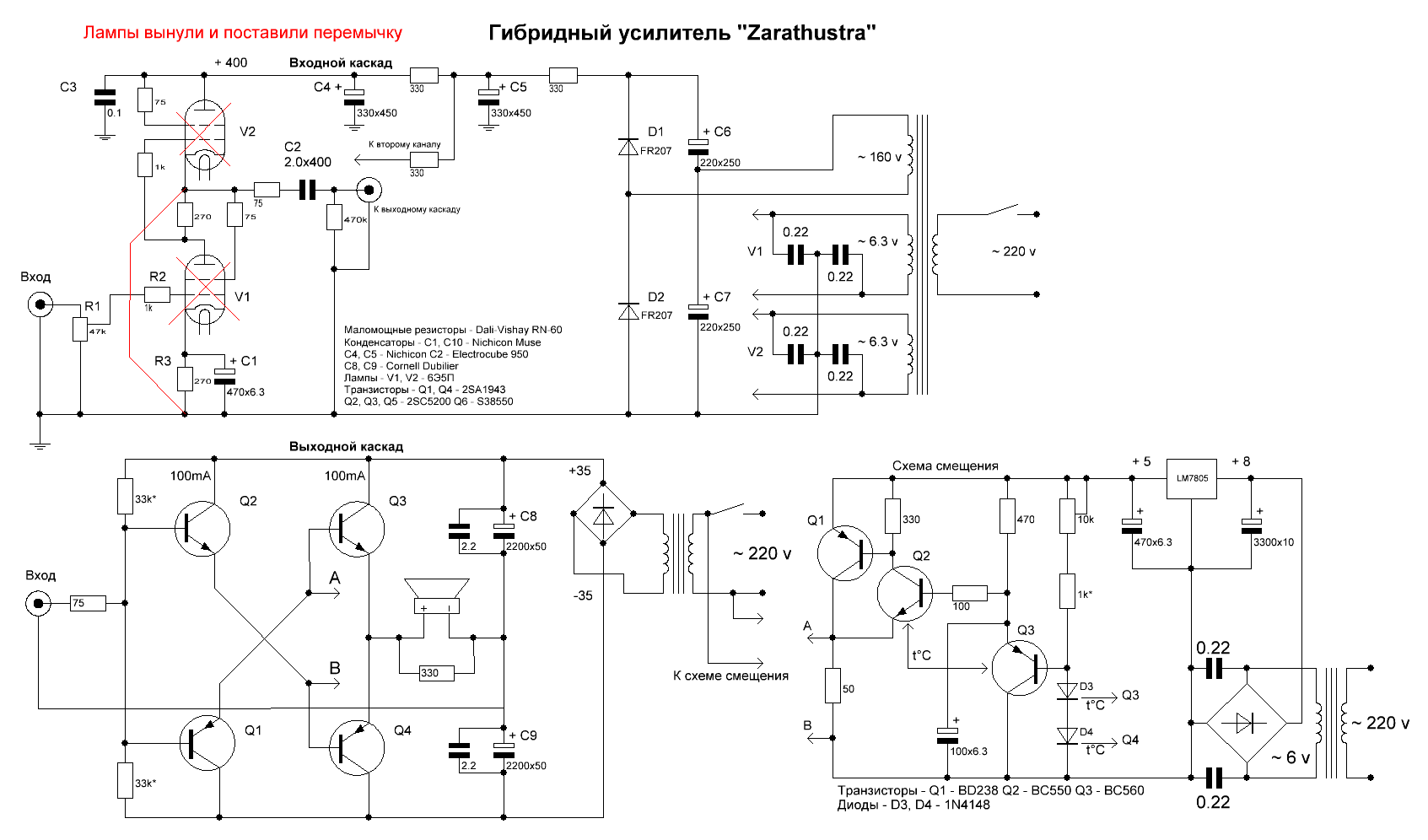

    Цитата Сообщение от Шуримон Посмотреть сообщение
    Уважаемые форумчане доброго времени суток!
    Есть несколько вопросов:
    Собрал усилитель Заратустра, проверил ламповую часть генератором и осциллографом идеальный сигнал. Отстроил батарейки. При проверке напряжений на С8 и С9 обнаружилась какая интересная ситуация, напряжения правого и левого каналов отличались, правый канал 49,5 и 49,56 В, левый канал 47,6 и 52,3 В при этом ламповая часть обоих каналов работала лампы стояли в панельках (лампы на тот момент не были подобраны), выходная часть (транзисторы и т.д.) отключены и вход с кондёра с2 также отключен.
    Кондёры Джамикон 22000*63В по 4 штуки в канал С8 и С9 штатно плюс параллельно им последовательно соединённые 2шт по 22000*63В.
    После того как убрал лампы из панелек напряжения в обоих каналах на С8 и С9 изменились и стали правый канал 48,8 и 50,1 В, левый канал 48,7 и 49,9. Плёночные конденсаторы по 2,2 мкф пока не проключены.
    Земли сведены по рекомендации автора.
    Переменные напряжения с транса идеально одинаковые по 70В.
    Транс изготовлен на заказ у очень хорошего мастера.
    Подскажите, что можно предпринять. Или всё же попробовать подстроить резисторами по 33Ком выровнять плечи.
    Тут я не совсем понял , что значит "выход отключён" ? Вообще , если в исправном и работающем усилителе при извлечении ламп из панелек меняются напряжения на кондёрах С8 , С9 - то это скорее всего указывает на утечку в конденсаторе С2 . Понятно ведь , что этот ток , протекая через резисторы 30 ком , должен изменять смещение каскада и влиять на соотношение напряжений на этих конденсаторах . Но вот если конденсаторы С2 не подключены - то никакой разумной причины тут не должно быть Единственно , что можно предположить - это какие-то утечки в монтаже .... например , если провода , идущие к кондёрам , свиты - то теоретически , при плохой изоляции - возможна и утечка , даже при отключённых кондёрах

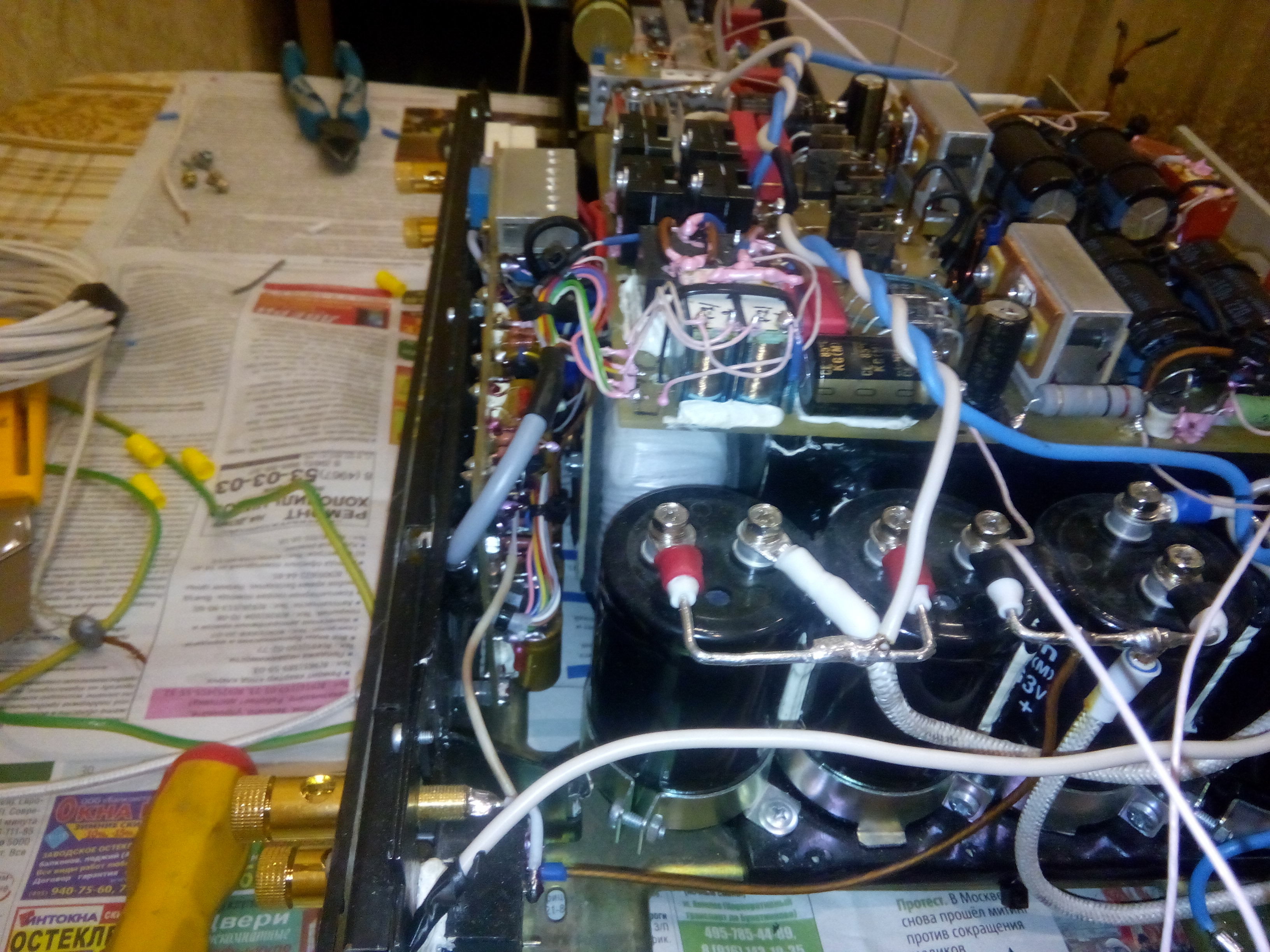

    Уважаемый Deemon, изоляция в норме, провода свиты, транс под основной силовой платой, провода короткие. Кондёры стоят на изолирующих подкладках и стойках. Провода от средних точек каналов С8 и С9 проложены, каждый к своему С1 и пропаяны. Перемычки между С1 ЛК и С1 ПК установлены и заземлены в одной точке между ламповыми каскадами точно посередине рядом с трансом и кондерами 0.22 накала.
    Уважаемый Deemon, на момент измерений напряжений С8 и С9 конденсатор С2 от платы был отпаян провода весели в воздухе (может быть в этом проблема). До этого при проверке ламповых каскадов осцилом смотрел после С2 идеально.
    Но что интересно , посмотрел внимательно на картинки - и ведь действительно , провода , идущие к кондёрам - идут параллельно , и связаны нитками - притом изоляция похожа на какую-то матерчатую , или лакоткань - а это далеко не фторопласт , надо сказать .... так что я бы это дело проверил . Например , можно попробовать отпаять провода непосредственно от входа ВК , и сравнить напряжения с лампами и без них . Кстати , ведь эта утечка , если она небольшая - ни на что кроме перекоса питания влиять не будет , и сигнал , видимый на осцилле - будет таким же . Так что обнаружить её можно только отключением не только кондёров , но и проводов от входа ВК ....
    В матерчатой изоляции, это негорючий гибкий провод (для бань). На момент проверки напряжений на С8 и С9 платы выходных каскадов подключены не были. Работали ламповые каскады притом, что С2 были отключены с обоих сторон.
    Ну всё-таки , я бы попробовал отпаять провода от входа ВК , чтобы полностью исключить версию утечки .... а вот только после этого - если сдвиг напряжения от ламповых каскадов не исчезнет - тогда ещё раз внимательно проверить схему на возбуд . Кстати , какой осциллограф применяется ? Какая у него полоса частот ?

    Если бы были утечки кондерров, то среднюю точку без сигнала болтало бы не 10-30 мВ а уже сотни и потянуло бы в плюс нехило выход. А утечки по ламповой части меняло бы анодное первой лампы при подключении - отключении С2 от катода верхней лампы. Это набдюдается? Осциллограф надо использовать с высокоомными щупами, а то можно и неувидеть наводку и возбуд по входу. Потом как себя ведет сам емкостной делитель, отключенный от выхода усилителя. Несколько подобраны в пару кондеры плеч. От симмеричности тоже будет в некотой степени получаемая симметрия. Мне по вашим описаниям видятся только влиюние наводок на входные цепи вывешенные, как антенны. Заземлите во так и посмотрите, что получится:
    Осцилограф С1-96

    Кстати , заземлять вход ВК для проверки возбуда - надо только по переменному току , то есть конденсатором ( и делать это надо ДО антипаразитного резистора 75 ом на входе ВК ) . Заземлять же по постоянному току ( просто проводом ) - именно в этой схеме нежелательно ( про это в теме уже говорили ) . Дело в том , что питание ВК у нас "подвесное" , и при таком заземлении исчезает действие стабилизирующей обратной связи по постоянному току через резисторы 30 ком с шин питания . При этом ВК не сможет равномерно "центрировать" питание и из-за медленного дрейфа напряжения на кондёрах С8 и С9 будут "гулять" произвольно , возможен даже их полный перезаряд , при котором на одном будет полное питание , а на другом - напряжение близкое к нулю . И если кондёры не рассчитаны на полное напряжение питания ( а оно скорее всего так и есть - в рабочем режиме ведь там на каждом половина питания ) - возможна авария .

    deemon - я же ему по переменке перемычку и нарисовал, а до резистора в 75 ом или после существенно не повлиет на результат.
    Поменять местами полу-мосты для пробу конечно можно, но если это не сложно.
    Я обычно делал предварительную подборку электролитов таким образом. Сначала формовка, то есть зарядить полностью на рабочее напряжение и оставить под этим напряжением на несколько часов, а потом каждый просто на саморазряде на нескотлько дней для последущей оценки токов утечки. В конце формовки смотрел остаочное напряжение и отбирал в пары, чтобы сумматные утечки были близкие. Потом по емкости делал подборку - заряжая до номинала и потом засекал временя разрядки на сопротивление в несколько десятков комм до напряжения в несколько вольт.
    А у переходных и входных емкостей старался определить на какой вывод подсоединена внешняя обкладка конденсатора. Для этого брался рукой за корпус кондера и осцмииллографом смотрел на каком выводе больше пульсации наводки. На входе в ламповом каскаде ставил этим выводом на вход, в межкаскадном - к аноду. А какие у вас стоят межкаскадные емкости? Номинал больше 4 мкФ ставить не рекомендую. Чем больше емкость их, тем больше болтанка анодного болтает виртуальную среднюю точку. В варианте циклотронного выхлопа пришлось даже поставить электронный фильтр на мосфете после умножителя.

    Giv 94 получилось победить напруги, дело было в наводках. Завтра выложу фото и объяснения.
    Всё заключалось в том, что небыли заземлены (передняя панель, две дюрале алюминиевые пластины находящиеся за платами ламповых каскадов). После заземления, напряжения стали в норме (лампы вынимай не вынимай).
    Парни, есть ещё несколько вопросов по отстройке тока покоя (наверное интересно будет многим тем, у которых не много опыта):
    Резистор 0,1 ом стоит штатно и на нём можно мерить напряжения, при замерах в исполненной мной конструкции без подключения батарейки к выходному каскаду на резисторе (0,1 ом) получилось 3,01 мВ, с подключенным каскадом и на минимальном смещении получилось 5,18 мВ.Чтобы мне выставить ток покоя в 100 мА необходимо чтобы на резисторе было 20 мВ плюс 3.01 мВ то есть 23,1 мВ. И ток в 100 мА это на каждый транзистор? У меня на выходе запаралеленые выходники. Это правильно или нет?
    Поправьте.
    С Уважением!
